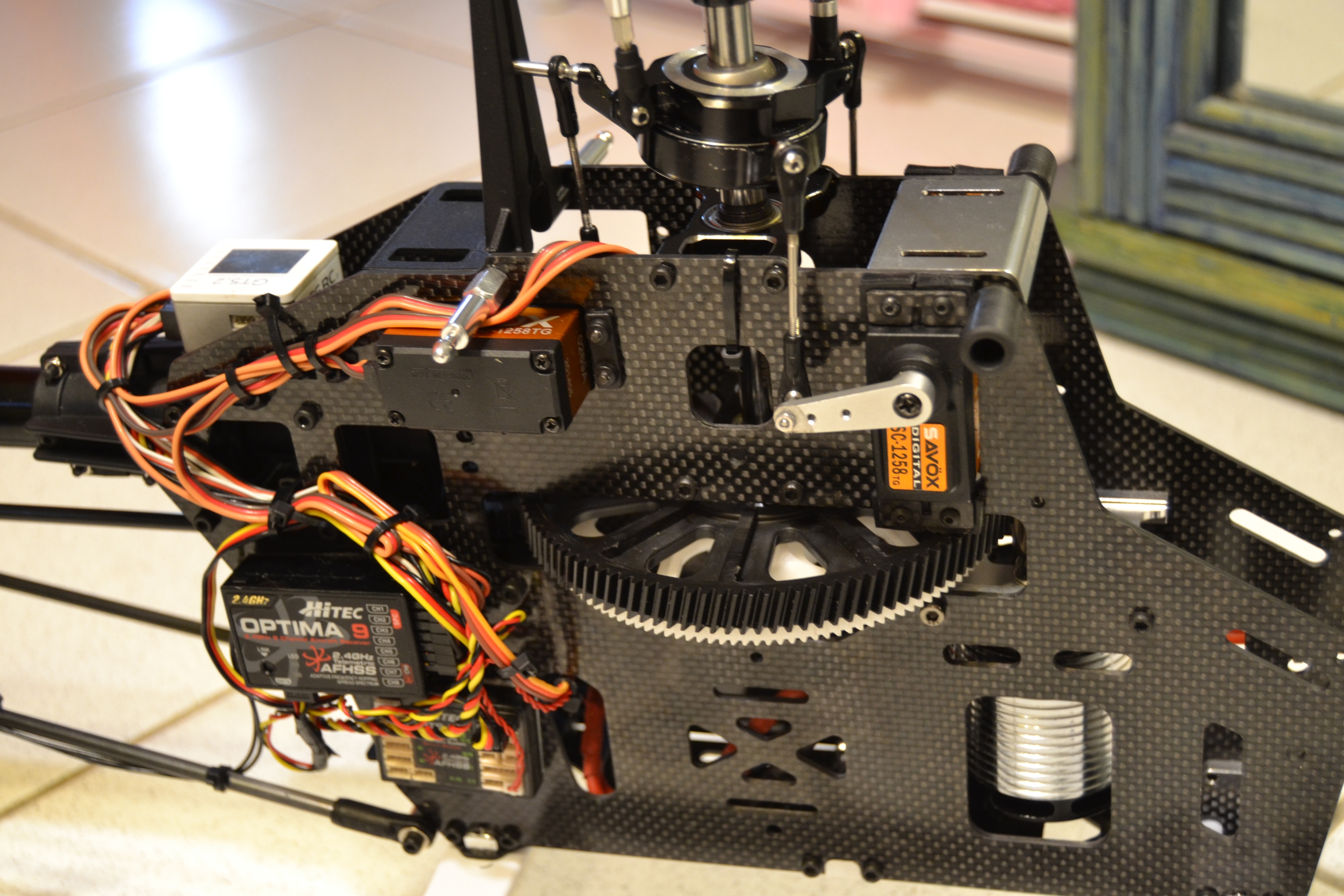

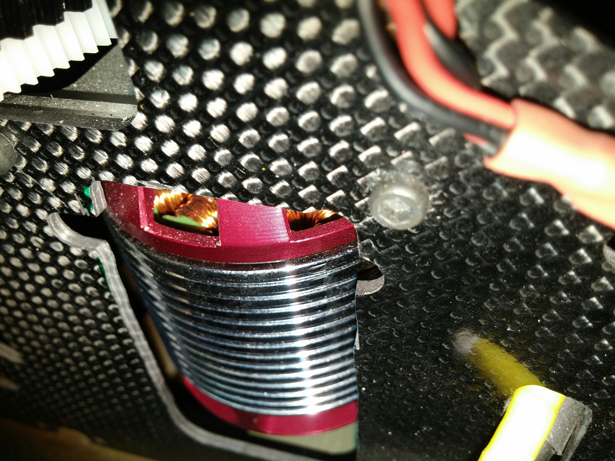

Bonjours a tous , je suis a la recherche d'un moteur pour mon trex 550 flb en 750 kv ou 900 maxi !!! . j'ai celui d'origine en 1220 mais je tourne trop vite car je veux mettre mon hélico dans un fuselage ! le problème , je trouve des moteur , mais les axes sont en 5 de diamètre et moi en 6 !! changer couronne et pignon !! l'enfer ! je suis en hélicoidale je trouve de la taille droite mais il faudrait que je mette une couronne de 170 dents et pignon de 12 !! soucis ça ne passe pas ! y aurait il quelqu'un qui ai une idée ou qui déjas fait la trasfo ?? ;-)

pourquoi ne prends tu pas le BL730MX...? 850kv, du kit du 550 dfc
il se logera comme il faut dans ton 550.... axe de 6 et toute la gamme de pignons  helicoidaux de chez Align, qui vont avec les couronnes...

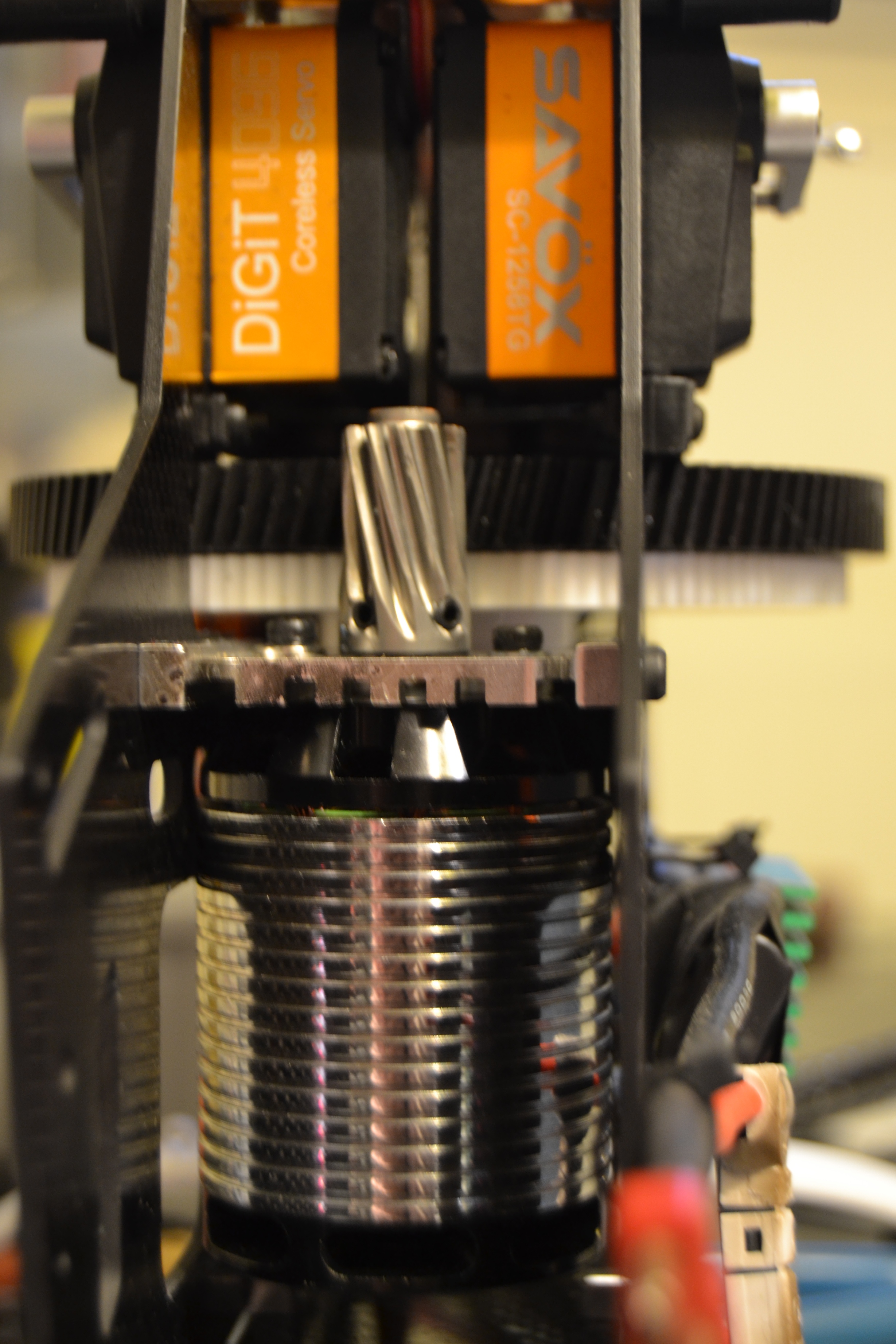

Salut Olivier , un grand merci pour ses cites , je suis pas très fort avec google :sad: j'ai trouvé le moteur et un pignon de 10 dents . Cela me fera un régime d'un peu + de 1500trm , reste à trouver la démult pour le rotor de queue qui lui aussi vas tourner - vite ! ou de mettre des palles ant coupl plus grandes en 95 mm . Dès que tous ça est réglé , il faut que je me décide sur un fuselage !! j'ai déjas eu un bell 122  EC145 pro civil  ! a voir , un bon week à toi . Fred
Je ne sais pas quelle version de 550 fbl tu as , mais attention, les pignons sont en Module1 et vont avec la couronne 112 dents (noire)
donc selon calculs, mot 10 dts  pignons 112 = 11.2
mot 850 kv en 6s (22.2v) x efficience(rendement) de 0.85  soit 850x22.2x.85 /11.2 = 1432 tr min au rotor...
apres, selon ton contro, tu pourras descendre encore de 20-30%
donc selon le poids de ta machine et les pales envisagées, tu devrais etre ok  avec une plage de 1000 à 1400 tr....( prévois peut etre un pignon 11 dents en spare.. :-) )

Oui Olivier tu a vus juste ! ma couronne est en 112 pignon 11 d'origine . C'est un TREX 550 E DFC , la mécanique du 600 mais pas le moteur !!! pour l'instant j'ai mis des palles asymétrique de 550 et celle du rotor de queue en95 au lieu de 85 . mon controleur n'est pas celui d'origine j'ai un protronik  95 amp ! du coup j'ai calculé en 10 dents 1432 trm et en 11 dents 1575 trm ! pour le poids !! pas d'idée cela vas dépendre du fuselage que je vais prendre ! je ne me souvient pas du poids de mon EC 145 !! A+ Fred
