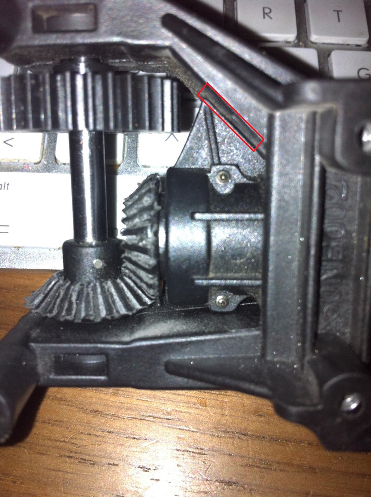

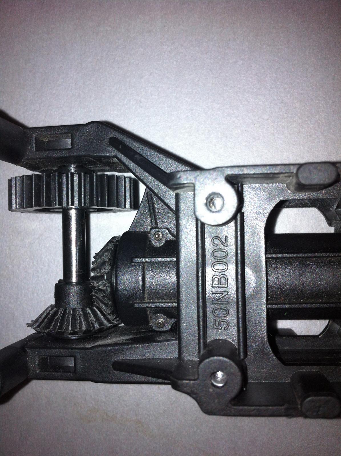

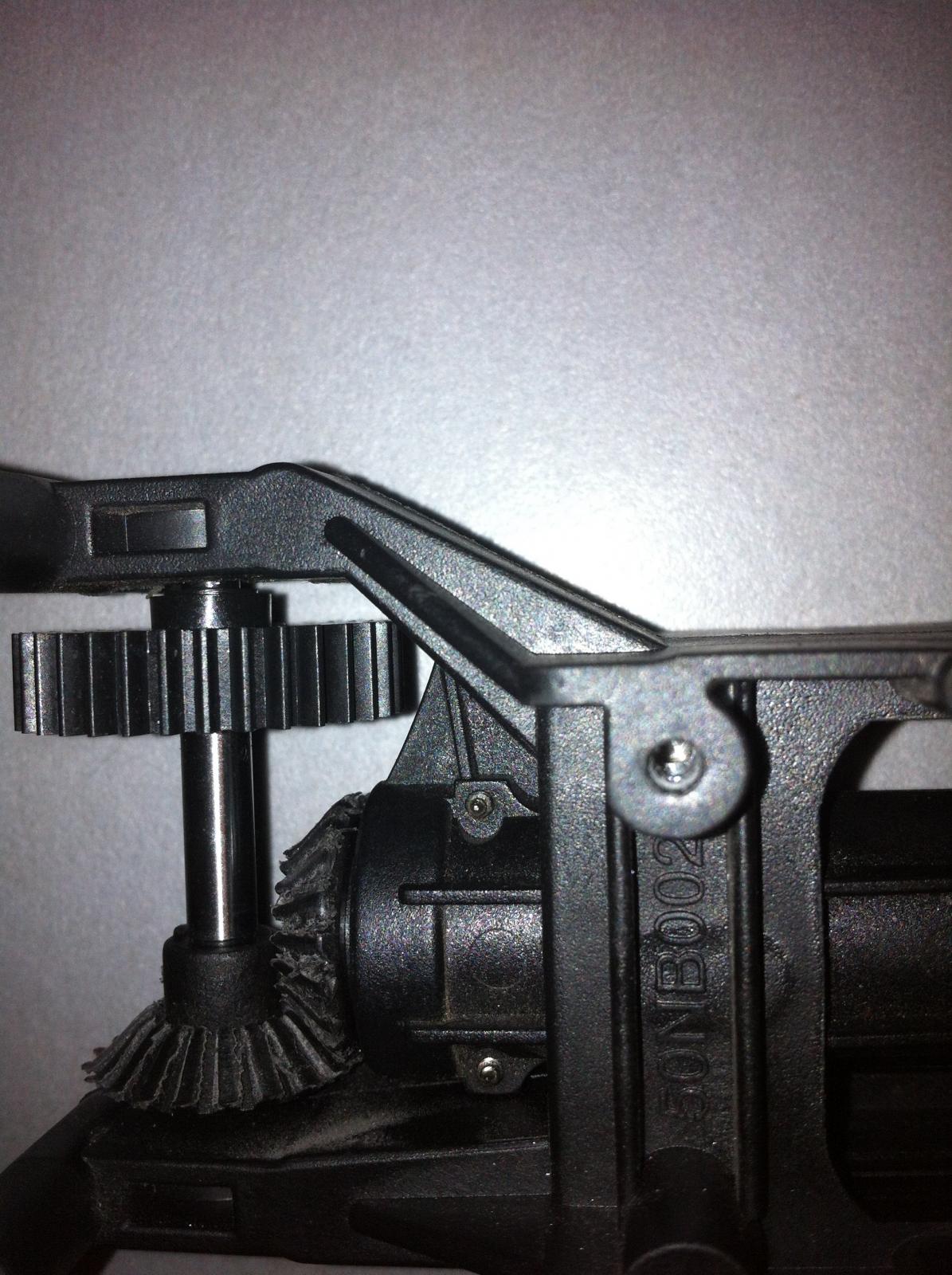

Mon problème les deux pigneons avant coniques qui entraine la queue sont complètement lisse ?
je viens de les monter je n'est pas fait de touchette les précédents c'était pareil
augmentation de gaz et là l'anti-couple arrête de tourner je regarde les pigneons sont râpé ?
couronne ac  112d rien couronne princi 131d rien
pignon 34t
trex 600efl tête dfc
help

c est bizarre, ton boitier ne semble pas bien en place, le triangle devrait etre en contact avec le boitier support.
ce qui fait que les pignons sont en contrainte l'un avec l'autre , et ne sont pas "lisses" mais mâtés ensemble!!
si il y avait eu un effort trop important , les dents auraient cassé !!  surtout sur ces pignons noirs...
