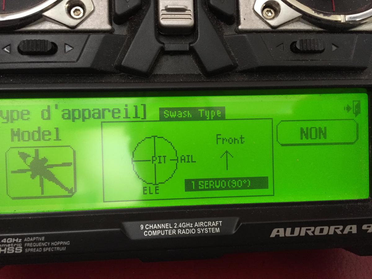

bonjour franck merci pour ta réponse  mais comment faire   un mixage plateau H1
je sius entré dans le programme de l'aurore  sur (SWH-THR) du menue model mais pas de H1 suis complètement perdu
merci d'avance
Salut, je vient de jeter un œil sur la notice de ta radio que je n'ai pas encore eut le plaisir de rencontre bref je m'égare
quand tu créer un programme et que tu sélectionne hélicoptère le menu suivant te permet de sélectionner ton type de plateau cyclique et la tu choisi 1 servo (ce que j appel h-1)
a+ dis moi quoi !
bonjour  franck j'ai bien choisi plateau H1   1servo (90°) peut être que mes branchement servo sur GPRO sont faux car  je n'arrive pas au bout des réglages
 sur le collective pitch   pas d'affichage  sur reglage  (   positive  collective et négative collective ) les fenêtre de reglage ne s'allume pas  peut être que cela vient d'un mauvais branchement des servo
dans ton premier message tu me parlais d' un fil blanc ???? ou est il merci

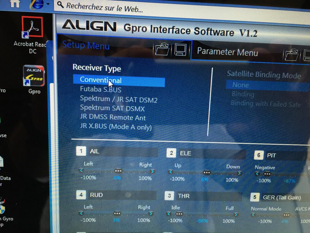

1 er chose a vérifier menu receiver type bien mettre conventionnel est ce bon ?
ok peut tu me faire une photo de ton écrans via le logiciel gpro sur la page setup avec le gpro en liaison usb

bon je vais essayer de me faire comprendre par écrit:
quand tu ouvre le logiciel gpro
1er page setup:
sur cette page se qui ce passe sur l’hélico ne doit pas être pris en compte
choisit ton mode de récepteur puis en bas tu as des curseur une pour chaque voie:
a ce point la tu bouge tous tes manche et tu regarde les curseur les voie de commande doive bouger pas de coupure moteur car la voie des gaz et a controler
dans un premier temps tu doit t'assurer que toute les butées soit a 100% si ce n'est pas le cas utilise le reglage des course de servo pour les ajuster
ensuite tu regarde le sens de direction le curseur doit se déplacer de la même façon que ton manche si se n'est pas le cas inverse le sens de la voie via le menu de ta radio
pour finir il faut mettre tout les manche au neutre puis ajuster toute les valeur des curseur à zéro via le menu subtrim de ta radio.
une fois cela fait on contrôle une dernière fois les butée et on corrige si nécessaire.
si a ce stade ton curseur sur la voie PIT se déplace ton branchement est ok.

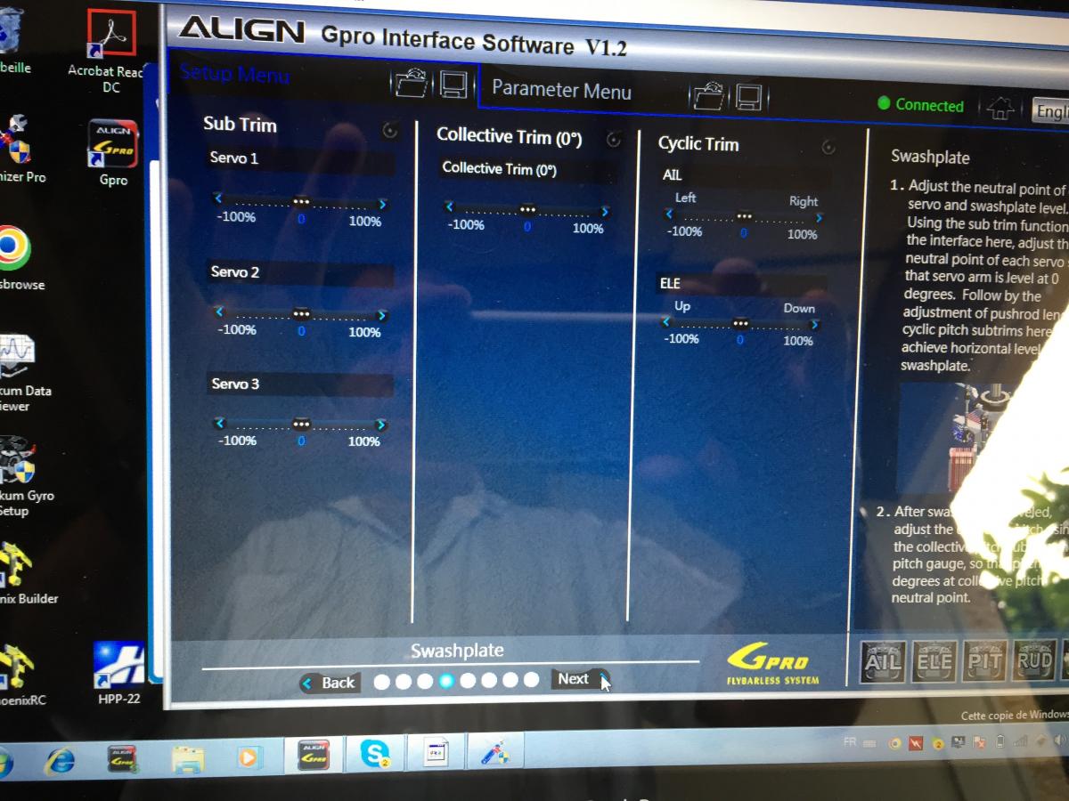

4eme page  colonne de gauche reglage des neutre des servo du plateau cyclique :
tous les manches au neutre tu ajuste tes palonniers servos pour qu'ils soient bien horizontal
tu ajuste mécaniquement ton plateau cyclique pour qu'il soit bien horizontal et tu règle tes pied de pale pour avoir 0°
voila ton reglage au neutre mécanique est effectué les deux autre colonne ne te servirons a rien en vu de la conception des tête de rotor des goblin.

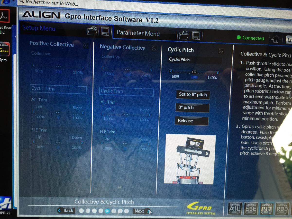

5 eme page reglage du pas max et minimum
colonne de gauche manche du pas au minimum grâce au curseur du haut de la colonne tu ajuste ton pas minimum a -12°
colonne du milieu même chose pour le pas max manche du pas en haut avec le curseur tu ajuste a +12°
dernière colonne pas cyclique la sa ce complique :
il sagit de regler le pas des commande d'aileron et de profondeur a 8 ° pour ce faire place hélico comme sur le dessin puis clique sur set to 8° pitch
ajuste le pas a 8° en utilisant le curseur et voila c'est fait
