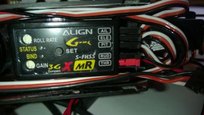

Avant tout, je suis novice dans cette discipline mais passione depuis tout petit, je possede un emetteur Futaba T10CP avec un module S-FHSS et j'ai fait l'acquisition d'un T-Rex 250 Plus DFC BTF avec un gyro/recepteur/flybarless tout en un d'Align 3GX MR (S-FHSS). Le probleme que je rencontre, c'est de ne pas pouvoir activer mes servos, le module de mon emetteur est parfaitement reconnu par le 3GX MR le voyant bind est en vert continu, par contre le voyant status est en rouge continu. Apres avoir lu les instructions cela signifie que le servo rudder in non-heading lock mode, si je comprends bien il n'est pas en mode conservateur de cap? Pourriez-vous m'aider a configurer mon emetteur en mode conservateur de cap? Merci par avance.

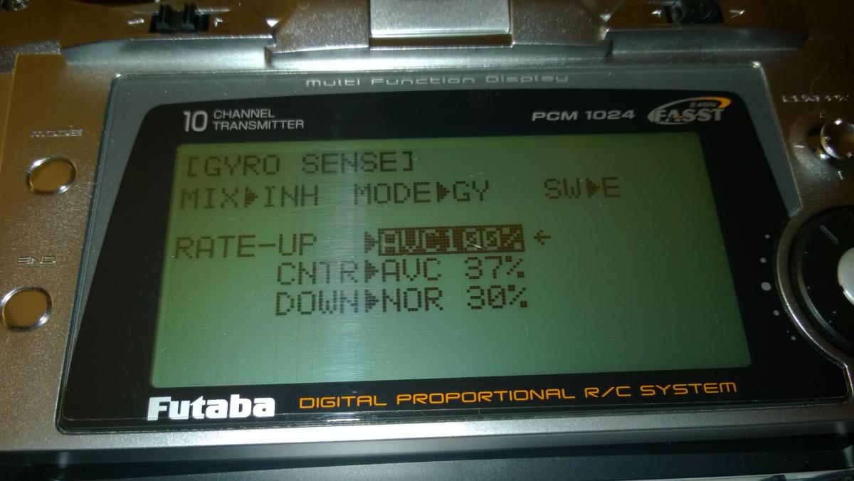

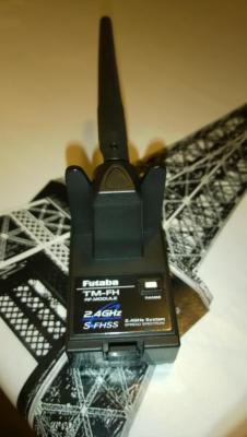

Bonsoir, merci pour la réponse rapide, désole de ne pas avoir répondu avant. J'ai bien un module TM-FH 2.4GHz S-FHSS pour ma Futaba T10CP on me l’a vendu pour sa compatibilité avec  le  Système Flybarless 3GX MR d’Align système Futaba 2.4Ghz  S-FHSS, le 3GX MR est un système flybarless et aucun récepteur est nécessaire. Oui , se sont bien tous les servos qui ne fonctionnent pas, je les ai teste avec un récepteur  classic et ils réagissent. Je joins des photos du Système Flybarless 3GX MR d’Align, du module TM-FH 2.4GHz S-FHSS de Futaba pour mon émetteur Futaba T10CP et des ajustements que j’ai fait du gyro sense de mon émetteur et la notice de paramétrages de l’hélicoptère . Les paramètres du gyro sense ne sont pas correctes, pourriez-vous me dire les valeurs que je dois mettre, ce que je dois activer ? Merci

Mince alors, je connaissait pas ce module...
Pour remplacer ma T10, j'ai acheté une T14SG qui fait tous les protocoles futaba...mais bon, je me suis fait plaisir aussi...
Sur la photo de ton menu "gyro sense", tu es sur INH, il faut le passer sur ACT.
Mais c'est pas ça qui va résoudre ton problème de servo...
Une question con, on ne voit pas sur la photo de ton module...tu as bien branché les prises de servo dans le bon sens ??
La prise rouge TRO  est une prise futaba munie d'un détrompeur, donc celle là, c'est OK.
Lles autres prises sont des universelles de type JR, elles peuvent se brancher à l'envers, regarde bien...
Tu utilises un accu de réception pour faire les réglages (la prise rouge vient d'un inter ?).
Est-ce que tu peux faire un essai en branchant l'ESC et l'accu de propulsion (enlève les pales, ou débranche le moteur..)
Peut-être que ce module a besoin d'avoir un signal sur la prise TRO pour s'initialiser.
