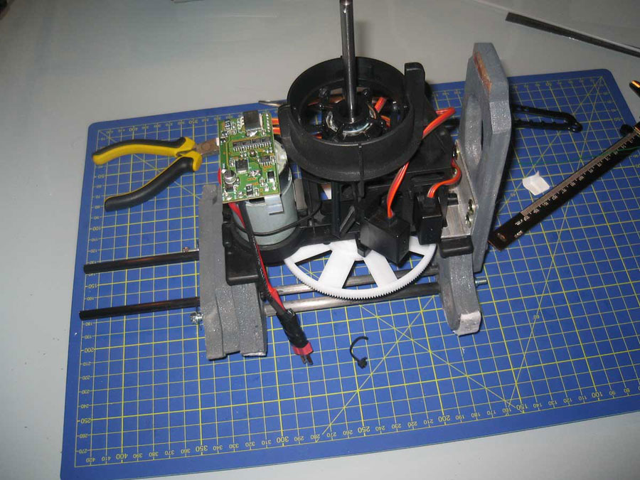

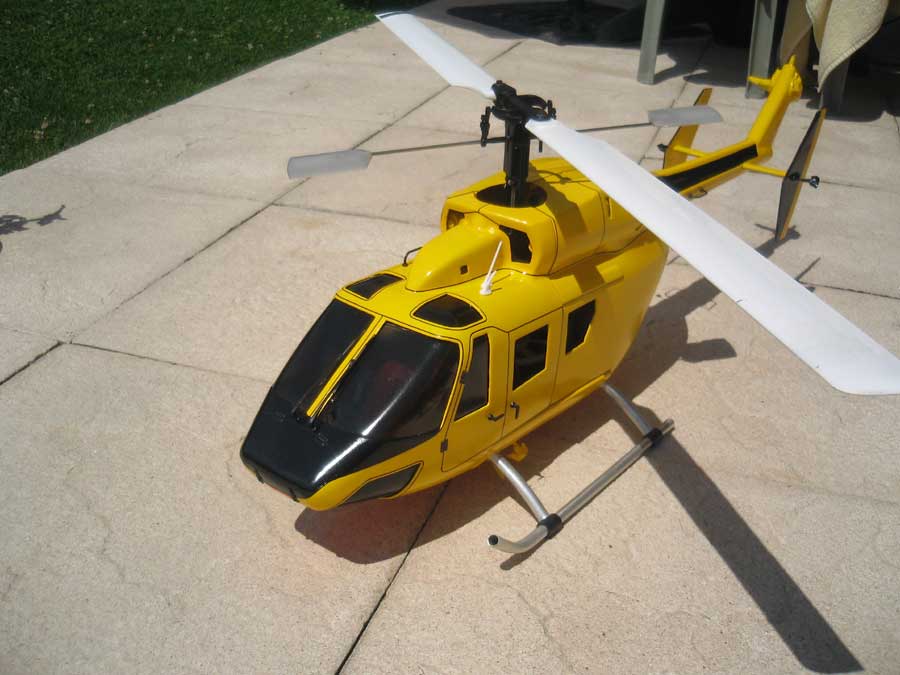

Des infos sur la construction de mon BK117 içi :
J'adore le BK117 (old school style !)
la meca est celle d'un ECO7 ikarus.
plus d'info là : http://www.freedomheli.net/viewtopic.php?id=342
PDF telechargeable de la construction de A à Z du BK117 :
PDF 1 : http://www.freedomheli.net/documents/CONSTRUCTION%20BK%20117%20PART1.pdf
PDF 2 : http://www.freedomheli.net/documents/CONSTRUCTION%20BK%20117%20PART2.pdf
PDF 3 : http://www.freedomheli.net/documents/CONSTRUCTION%20BK%20117%20PART3.pdf
PDF 4 : http://www.freedomheli.net/documents/CONSTRUCTION%20BK%20117%20PART4.pdf
PDF 5 : http://www.freedomheli.net/documents/CONSTRUCTION%20BK%20117%20PART5.pdf
PDF 6 : http://www.freedomheli.net/documents/CONSTRUCTION%20BK%20117%20PART6%20PHOTOS.pdf
et là aussi il est possible de voir un recap de la construction étape par etape içi:
http://cactus-modelisme.com/BK117eco7.aspx
et la video de la construction de A à Z ( 16mn en musique, photos et videos..)
http://www.dailymotion.com/chasseneige38/video/10663191
http://www.dailymotion.com/swf/x6cjrr?autoPlay=1
A plus
Seb

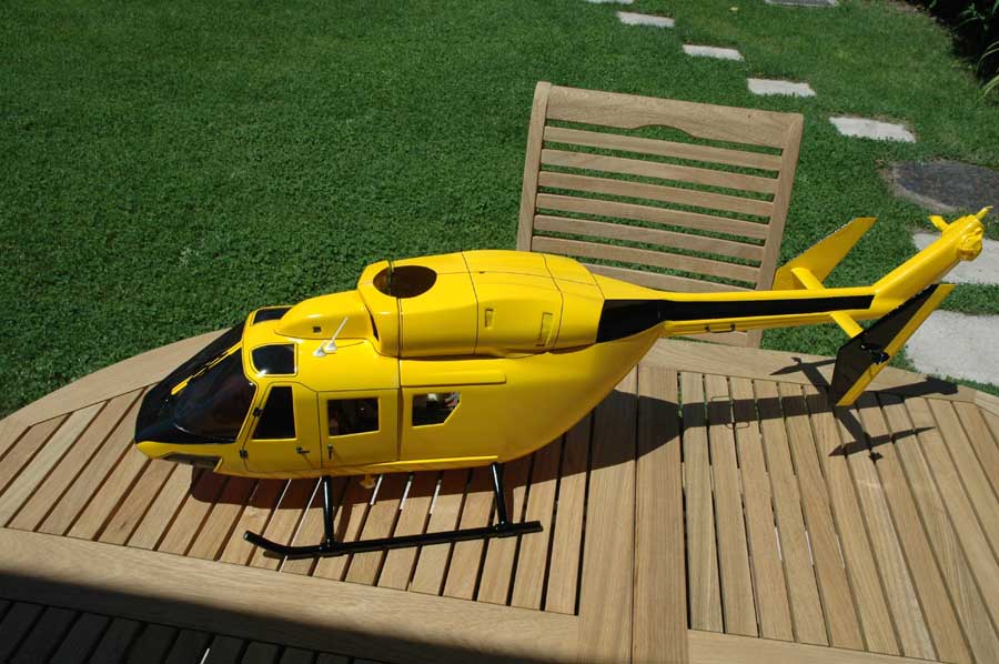

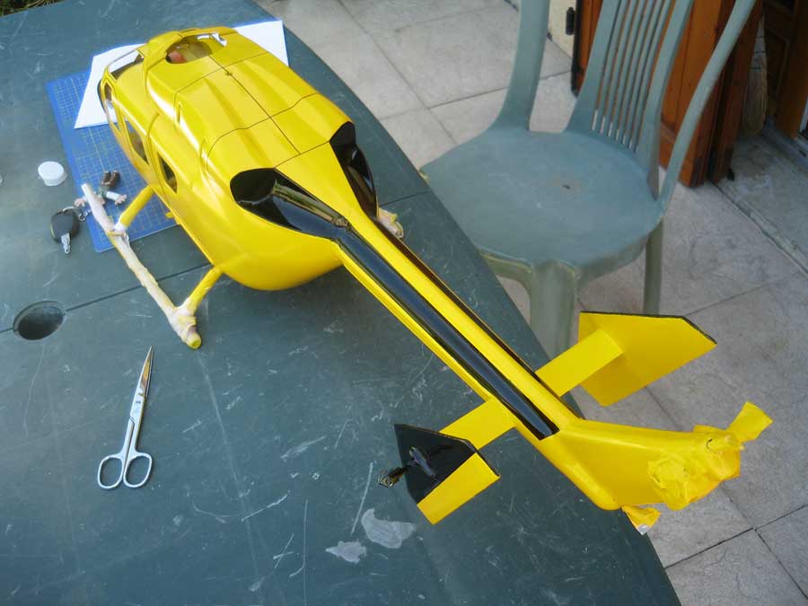

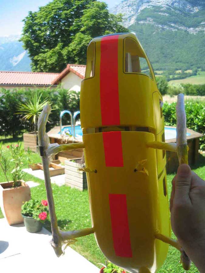

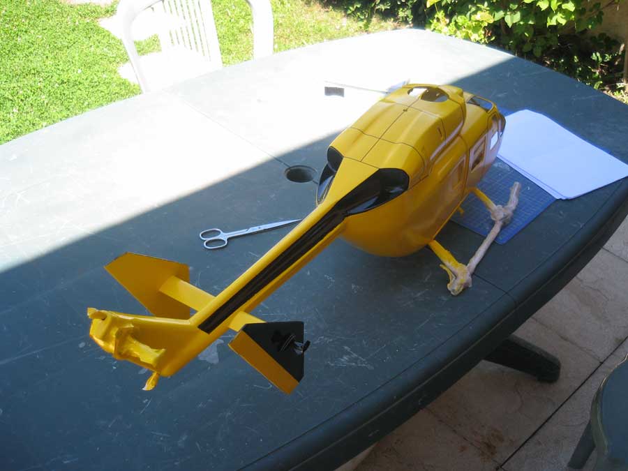

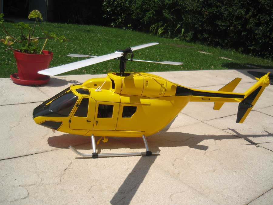

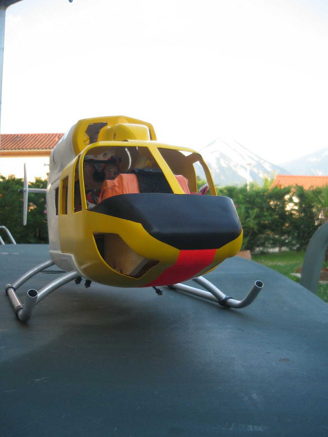

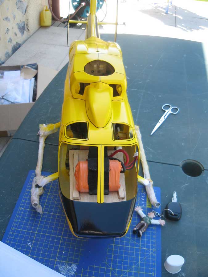

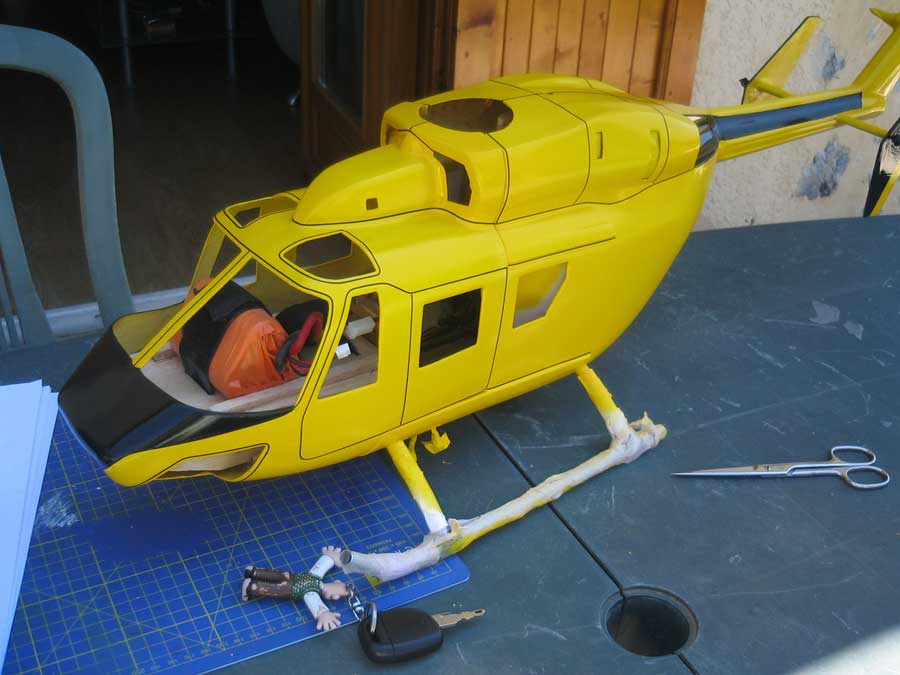

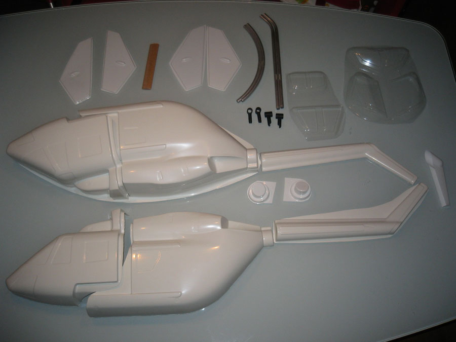

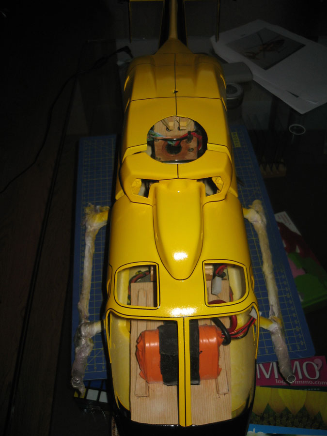

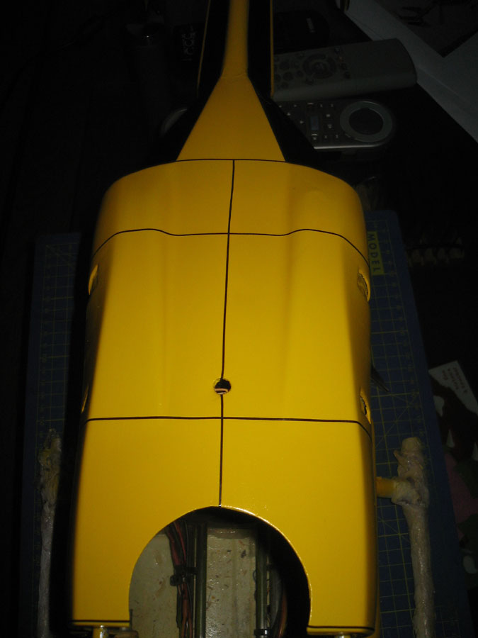

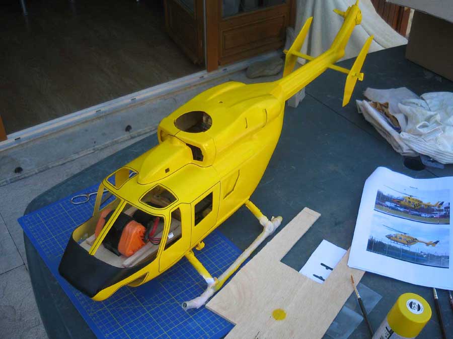

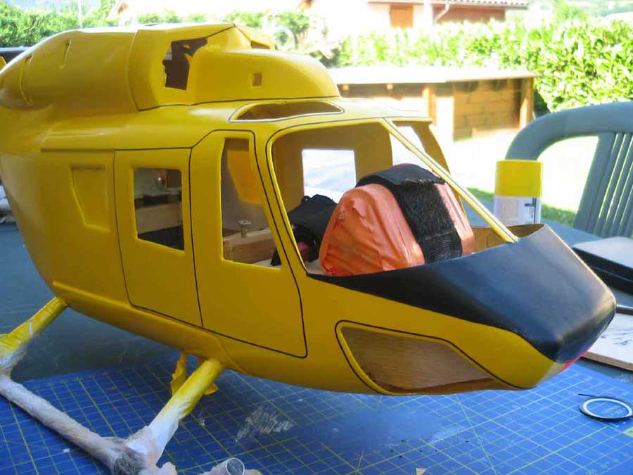

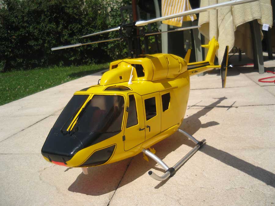

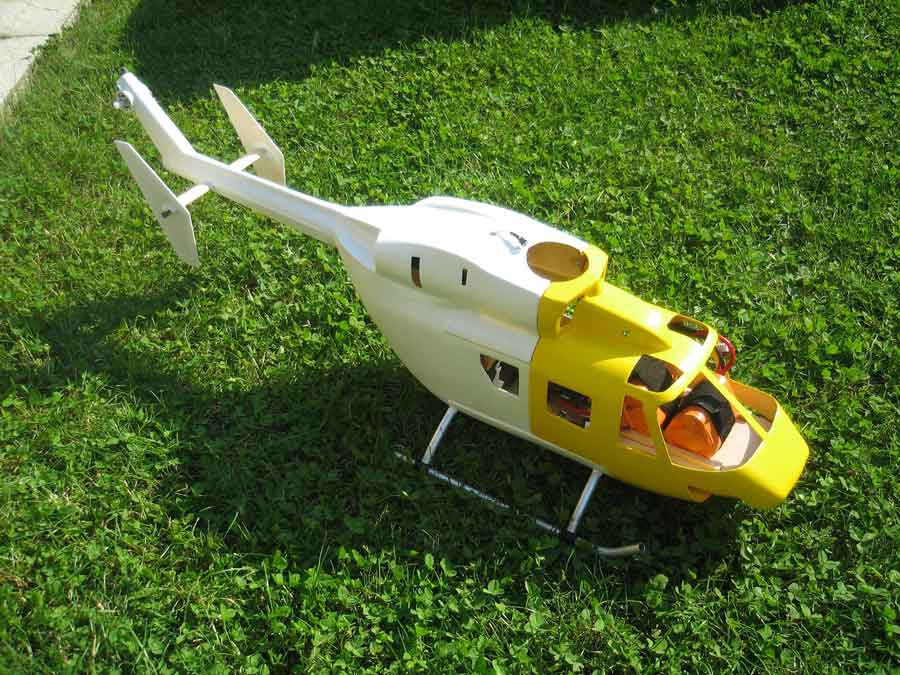

Entre temps, j'ai effectué plus de 20 etapes differentes :
1- decoupage du fuselage qui est en ABS
2- decoupage des trouts des fenetres
3- Montage du train / patins et du tube de renfort de queue
4- Fibrage de la cabine avant avec du tissus rowing et un melange expoxy durcisseur
5- Fibrage du fuselage centrale
6- Fibrage de la queue
7- Integration du moteur AC dans le fuselage
8- Renfort de queue en mousse dur
9- Renfort du retour de queue
10- Renfort des derives avec un tube carbon
11- Integratino du chassis
12- Creation des raccords pour la cabineet le fuselage
13- Pose des leds dans la queue
14- Collage de la queue sur le fuselage
15- Cablage definitif + pose des strobo sous le fuselage (entre les patins)
16 - Collage definitif du chassis dans le fuselage
17- Creation du support d'accus et du support de circuit d'alimentation des leds
18- Pose definitive des derives
18 Bis- 1er essai de vol ( Cf les videos)

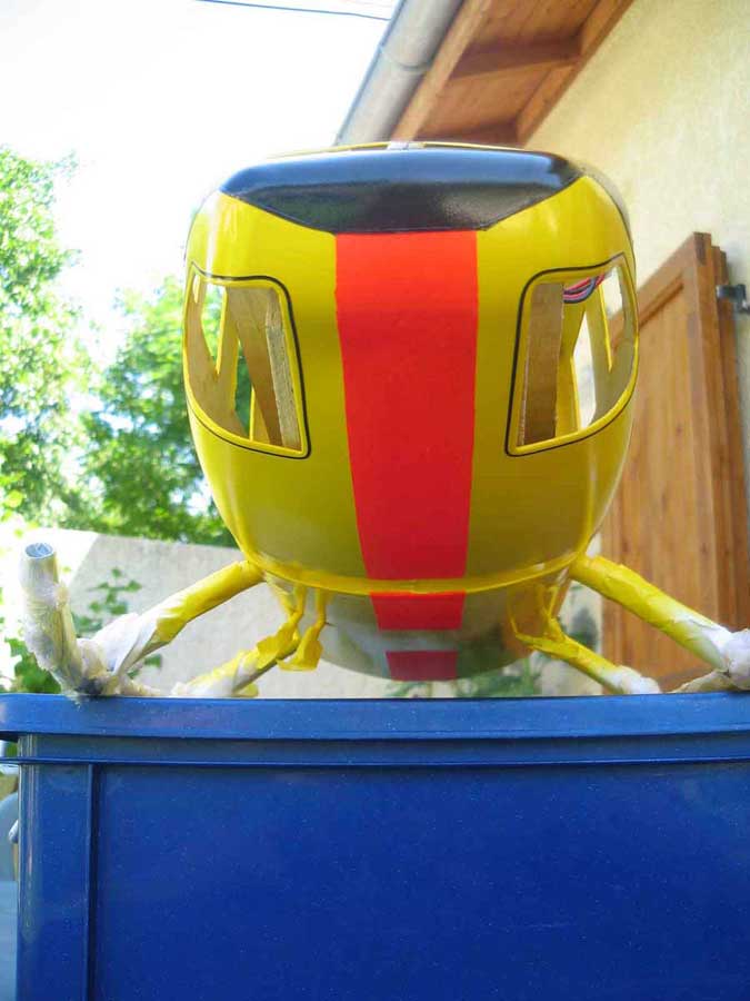

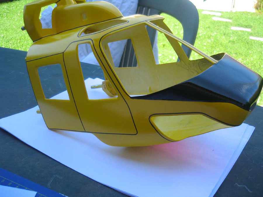

19- Mastiquage et poncage de la cabine
20 - Appret et peinture jaune sur la cabine
21- J'en suis au mastiquage et poncage du fuselage + de la queue
Il me reste à faire :
21- Cabine : peinture + pose accessoires+ deco + vernis.
22 - Idem pour le fuselage.
J'en suis a 35 h de boulot.
seb

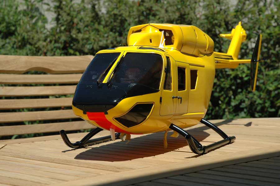

Merci bien,
J'ai pas trop le temps pour mettre d'autres photos, mais dans mes liens il y a le detail du montage . le mieux c'est les PDF.
Je suis completement novice dans ce genre de réalisation. j'ai fais des pdf histoire de donner des infos sur ma progression et surtout l'envie a d'autre de se lancer.
seb
joli boulot, très sympa le résultat et puis ça change de l'éco 7 jet ranger.

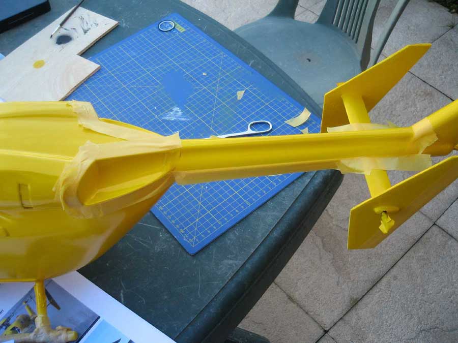

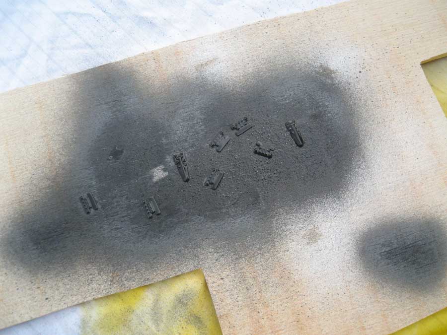

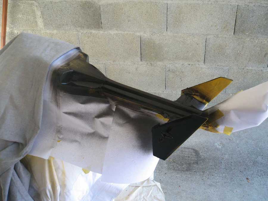

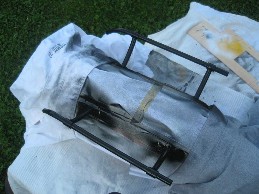

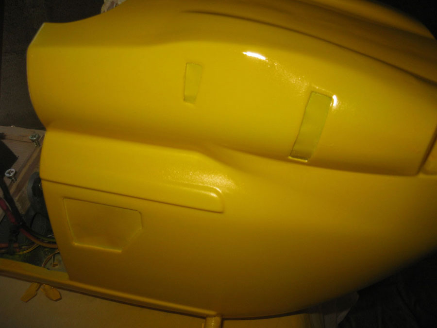

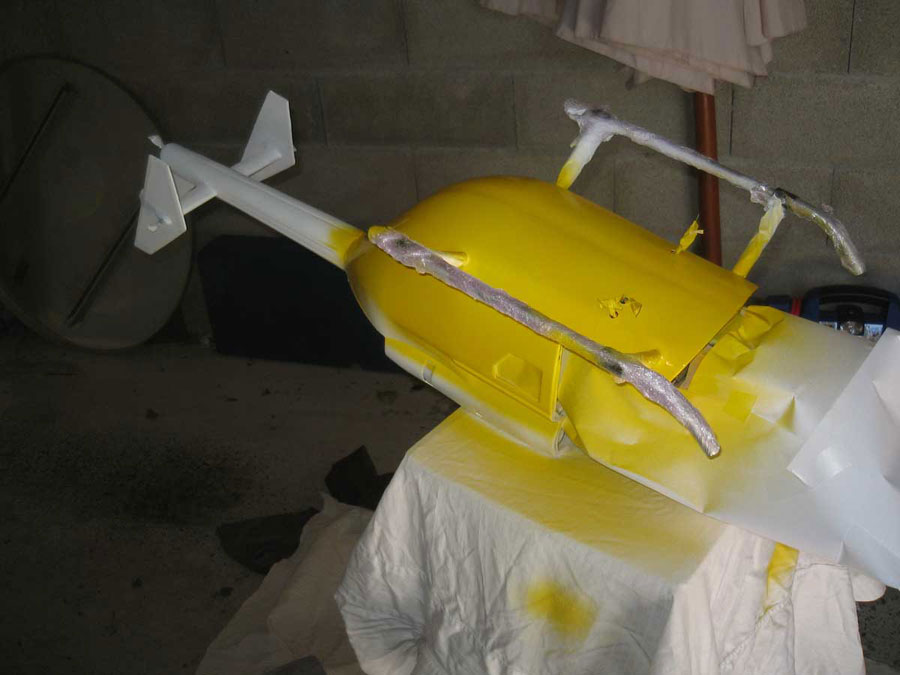

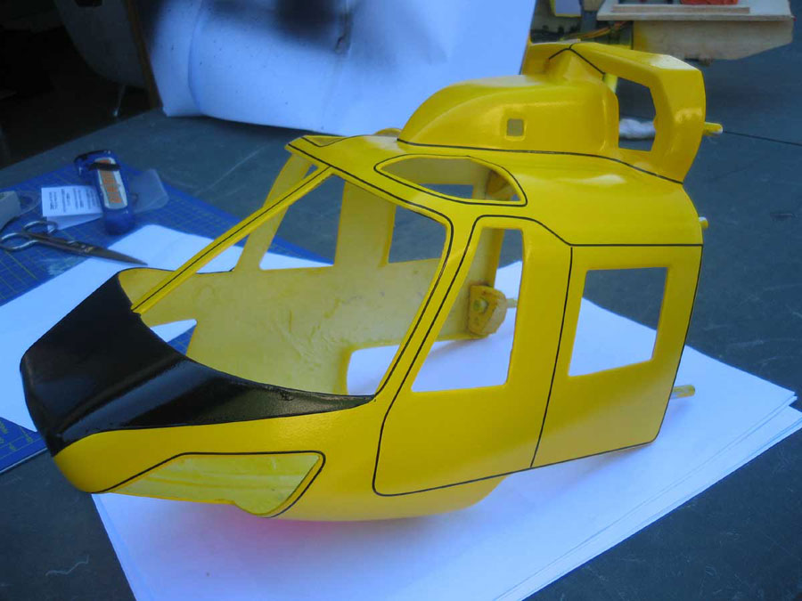

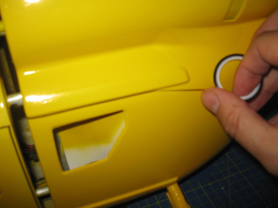

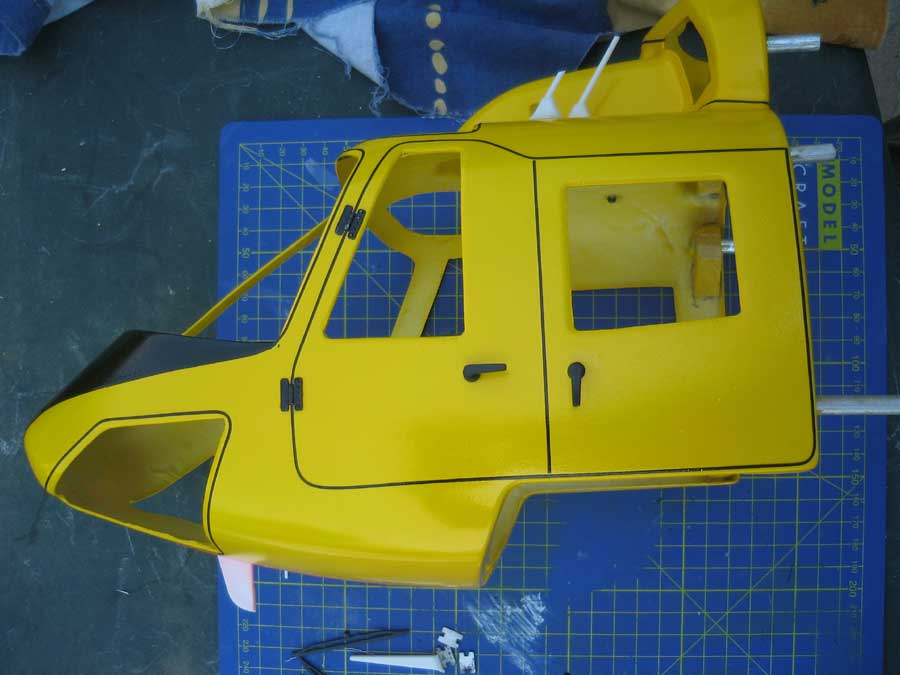

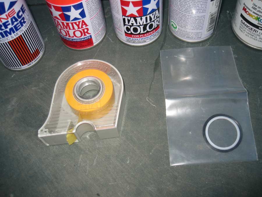

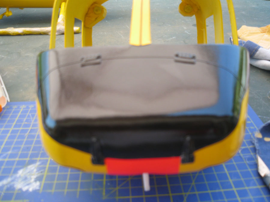

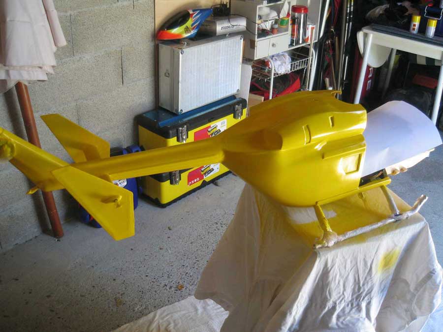

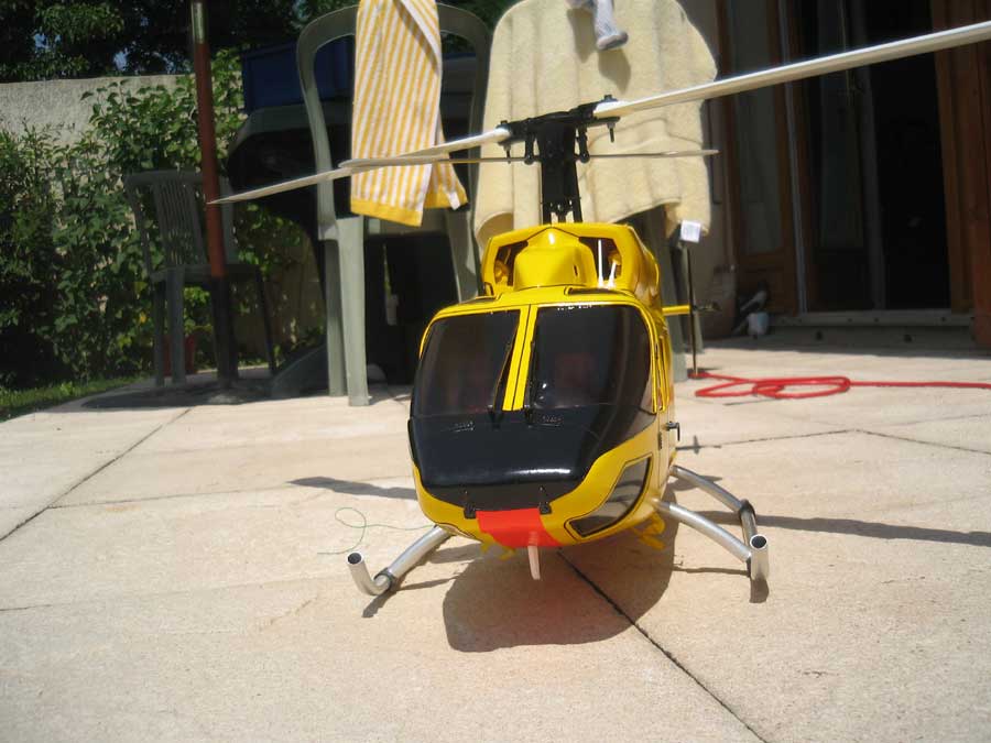

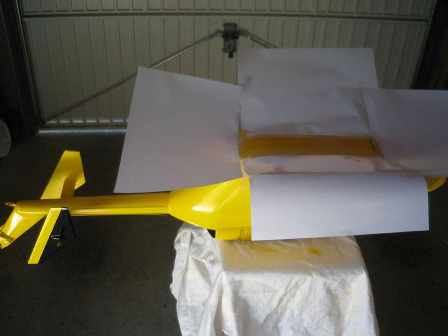

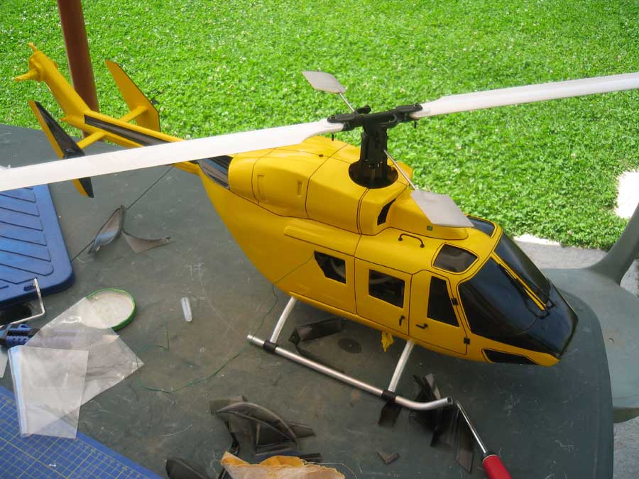

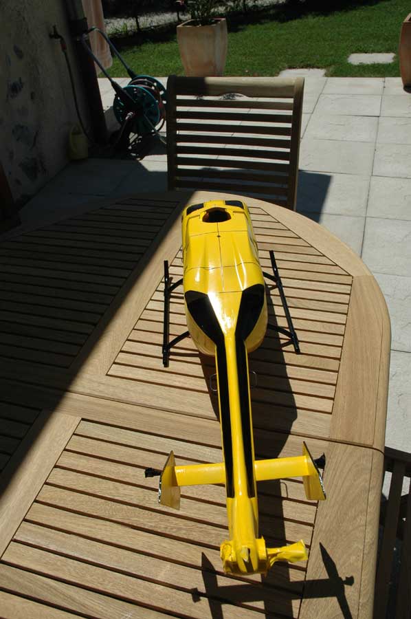

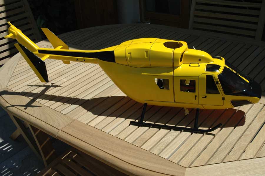

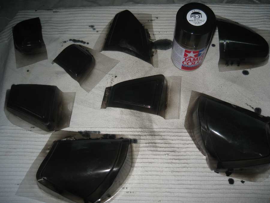

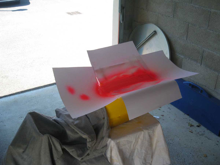

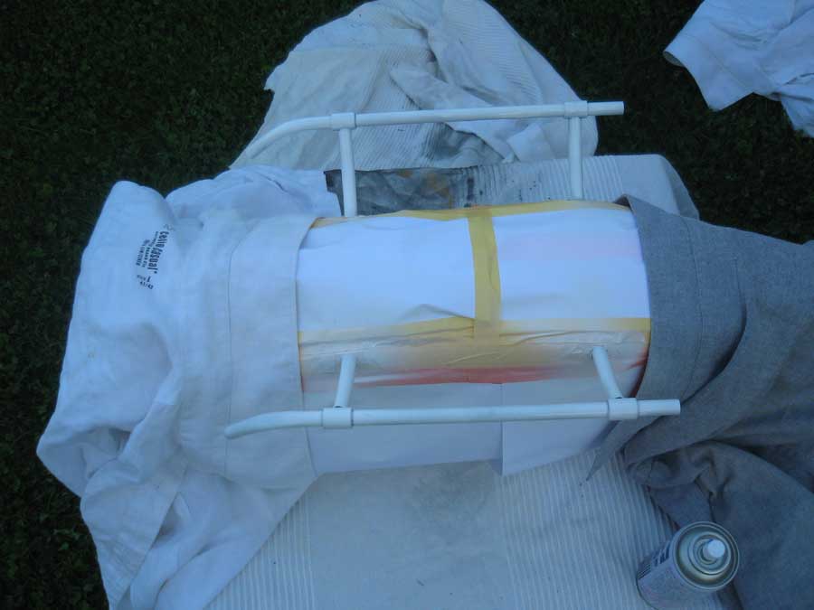

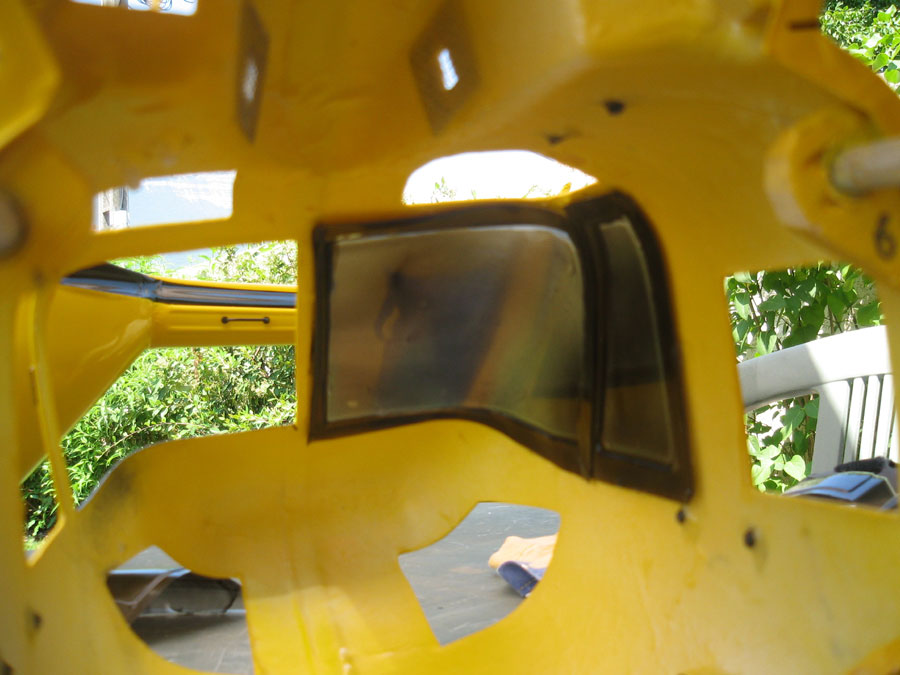

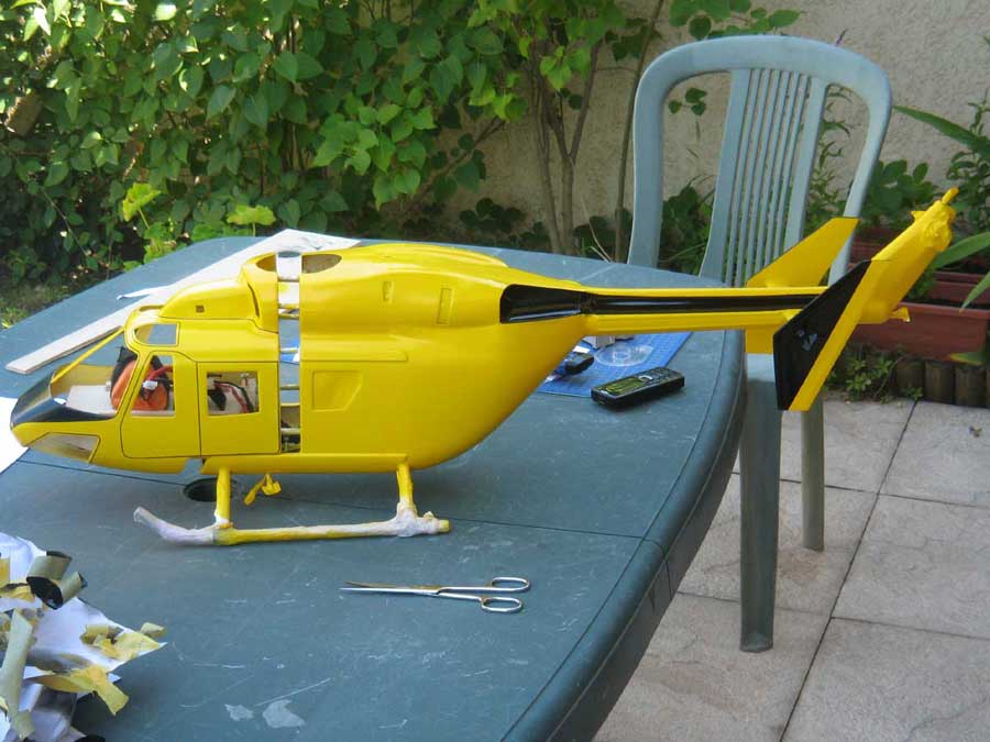

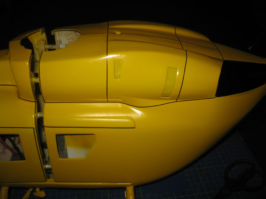

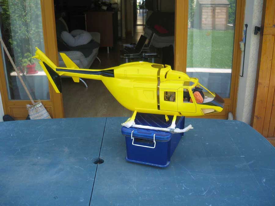

Pour la peinture j'ai utilisé plusieurs choses :
Pour le camouflage : du schotch Tamiya de 2 cm de largeur
Pour la peinture : Appret Tamiya
Peinture en bombe Tamiya
et vernis, le tout achete chez le revendeur du coin. (Cf les photos)
ces produits sont aussi disponible içi :
http://www.oupsmodel.com/index.php?cPath=20_104_105&osCsid=6936a7fb2ee768941f579ce336bd2be7
Pour la finition (filet) du fuselage arriere j'ai utilisé du filet autocollant 1mn noir de chez vario : voici le lien : http://fr.vario-helicopter.biz/shop/product_info.php?products_id=30679
Mais j'en ai plus, donc commande chez vario et en attente... domage j'etais bien lancé ce soir...
voiçi quand meme les photos.
seb
