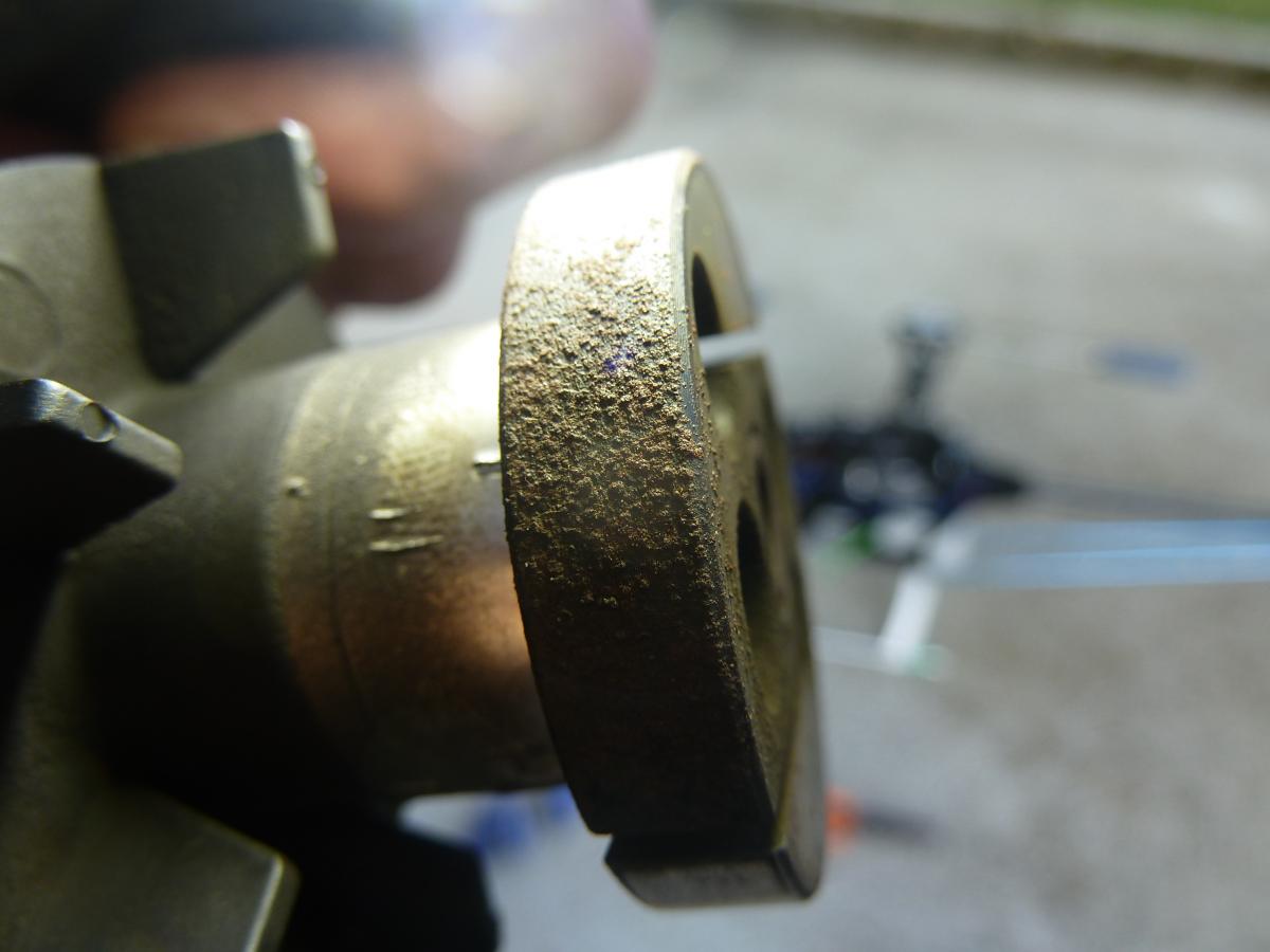

-mon embrayage à des "cloques" est il encore bon ?

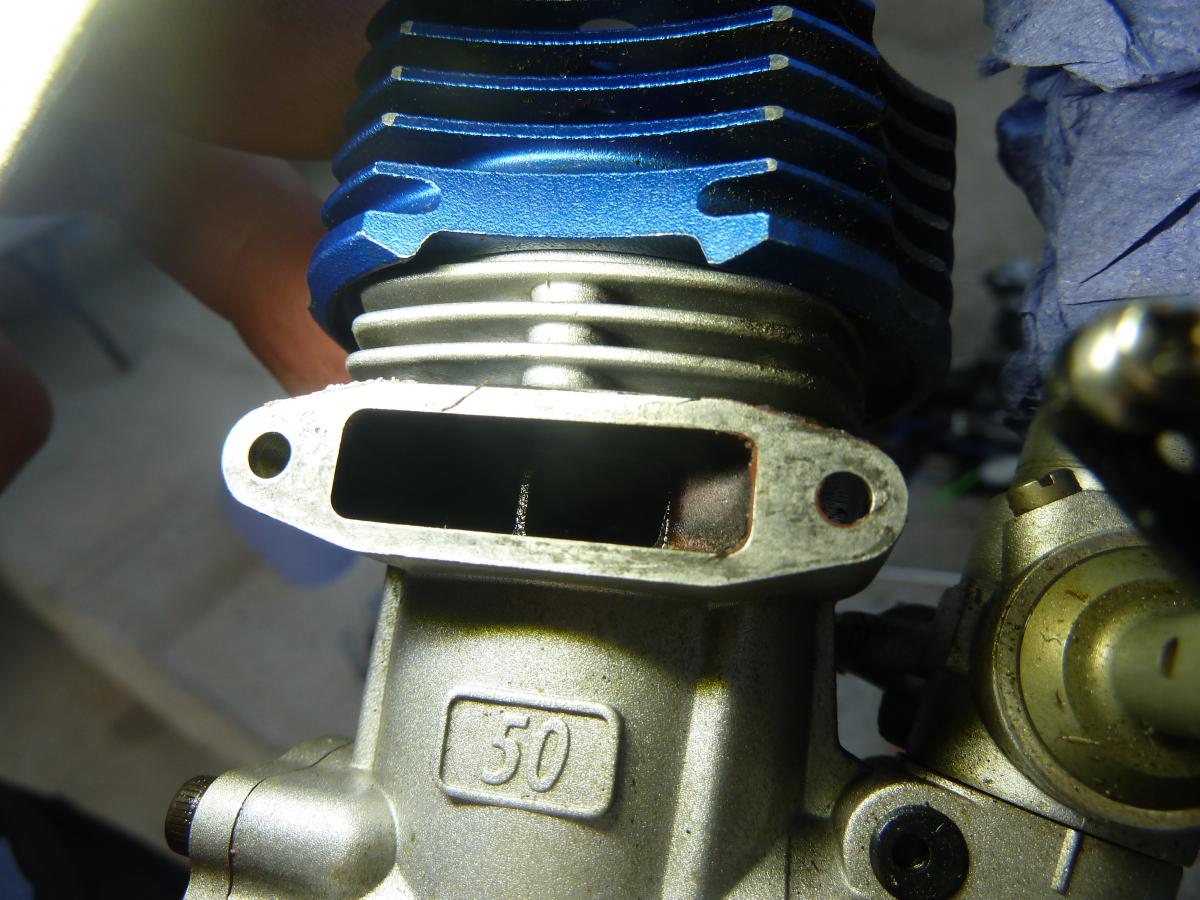

-en sortie de moteur et a l'entrée du pot, j'ai une petite couleur comme de l'oxidation, es-ce normal ?

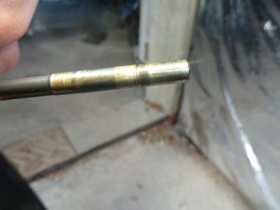

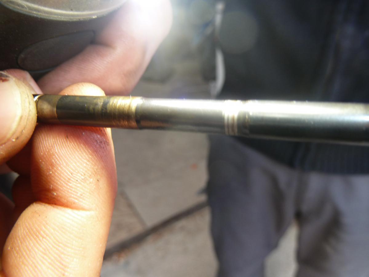

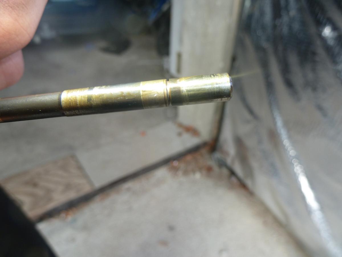

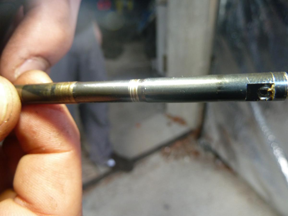

-mon axe de démarrage est marqué au niveau des roulements, sans qu'il n'y ai de ressenti au toucher, es-ce normal ?
-il y à un jeu au niveau de la liaison axe de démarrage/moteur

  Au niveau embrayage, passe un petit coups de papier de verre pour voir si cela supprime ton oxydation.

  Concernant l'oxydation en sortie moteur/pot je pense que cela vient de ton carburant.

  Sinon tes vibrations viennent peut être du jeu au niveau de la liaison axe de démarrage/moteur. Vérifie si tout les petits roulement sont ok, celui dans la cloche aussi.

Merci de ta réponse rafa :) donc pour ma durite elle ne risque pas de casser en vol ? (c'est en chauffant qu'elle doit durcir non ?). Je vais aller mettre un coup de papier de verre sur l'embrayage pour voir. La courroie est bien tendue, les poulies plastiques rouges tournent bien aussi et les roulements ont l'air nets ! Mais ouais on ma parlé des rondelles de calage (vu que le plastique travaille) mais je ne comprends absolument pas comment ça marche (je vais me renseigner). Oui j'utilise du carburant Labema, je pense qu c'est normal sur tous mes autres moteurs ça le fait aussi.Donc les patins rien de grave nickel :P et oui je vais essayer de contrôler le diamètre de l'axe de démarrage pour voir sinon le fait qu'il soit marqué n'indique pas une usure ? Aussi le pot ne se desserre pas, il n'a juste qu'une rondelle frein pour 2 vis ce que je trouve bizarre !!

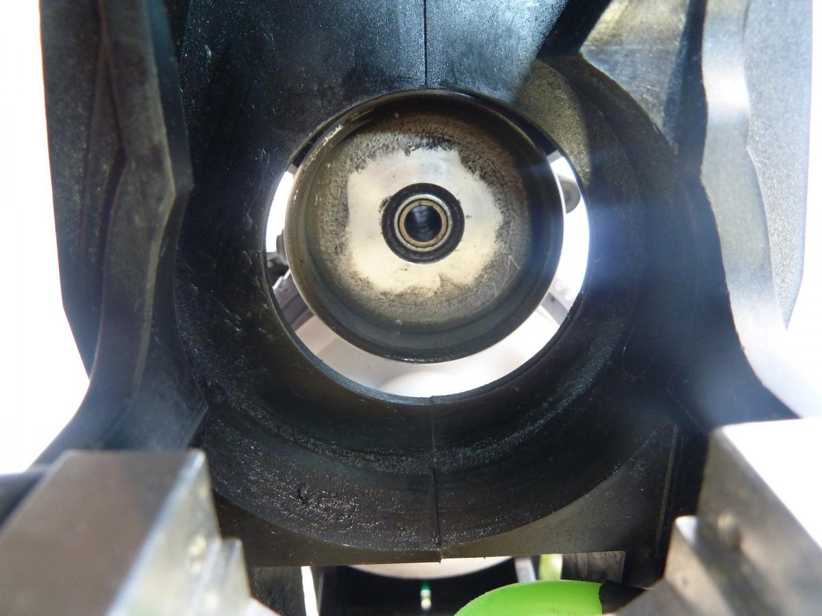

-mes roulements (presque tous) ont un petit jeu pour moi important, mon père lui ne dit que ce n'est pas ça, dois-je les changer ?
-il y a un écart de 0.5 mm entre la cloche d'embrayage ,qui est nickelle après le coup de papier de verre, et l'embrayage, c'est bon ?
-mon axe de démarrage est marqué, c'est grave ?
-il y a un minuscule jeu +/- 0.5 mm entre les deux couronnes centrales, es-ce grave ?
-comment savoir qui de l'embrayage ou de l'axe est usé (car il y a un gros jeu)
