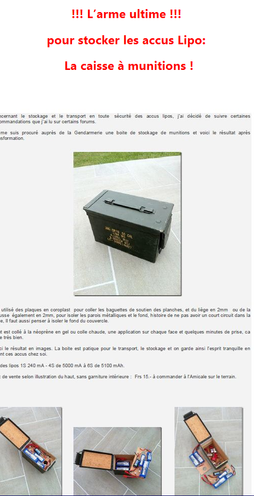

de toute facon, a par une valise métale du genre caisse de munition ne protègera que si tu est chez toi.meme 4 cm de liège n y changeron rien si toutes les lipo finissent par bruler ( si tu n ai pas chez toi).
sinon la création est pas mal,propre ,  pratique , et meme antichoc pour le transport.on peu prendre exemple sans probleme.
