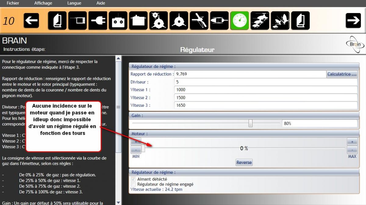

J'utilise depuis déjà un certain temps le Brain sur mon 7HV et franchement je l'adore.
J'ai installé le kit bluetooth et j'aimerai utiliser le GOV.
J'ai installer le sensor de chez hobbyWing et il le détecte bien.
Mon Contro est un Scorpion configurer en fastplane et à ce niveau pas de soucis.
Futaba t10 et recepteur RS617FS.
Mon problème est le suivant.

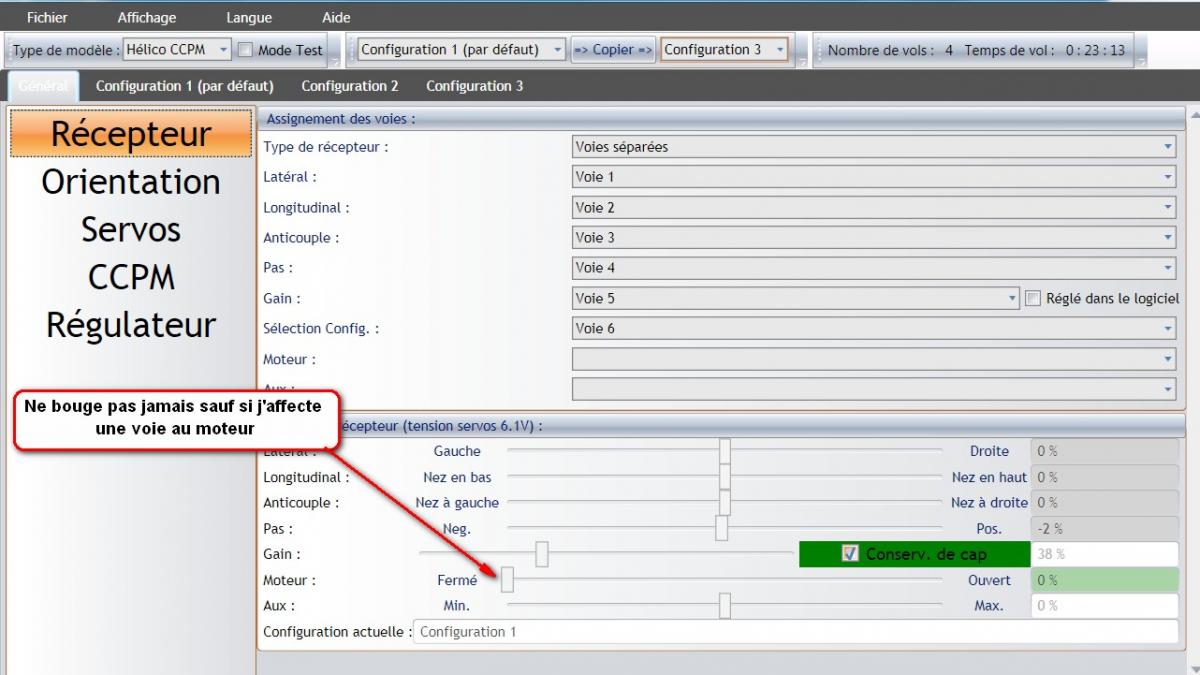

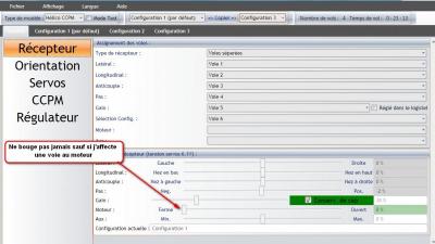

Je suis en CCPM dans le logiciel.
Je me rends compte que ma voie des gaz n'est pas détectée par le Brain je ne peux donc pas assigner des valeurs de vitesse pour la régulation.
Ci-joint des photos qui seront plus parlantes. Merci d'avance si vous avez une solution
post-13393-0-39776200-1385896171_thumb.j
post-13393-0-45055000-1385896182_thumb.j
autre possibilité: avec une radio T10 Futaba, il suffit de se procurer un récepteur SBUS , (un Gunther ASSAN, par exemple il fonctionne très bien avec cette radio, et ne coute qu'une trentaine d'euros). Le branchement est tout simple et le GOV du BRAIN fonctionne très bien (pour moi en nitro).
