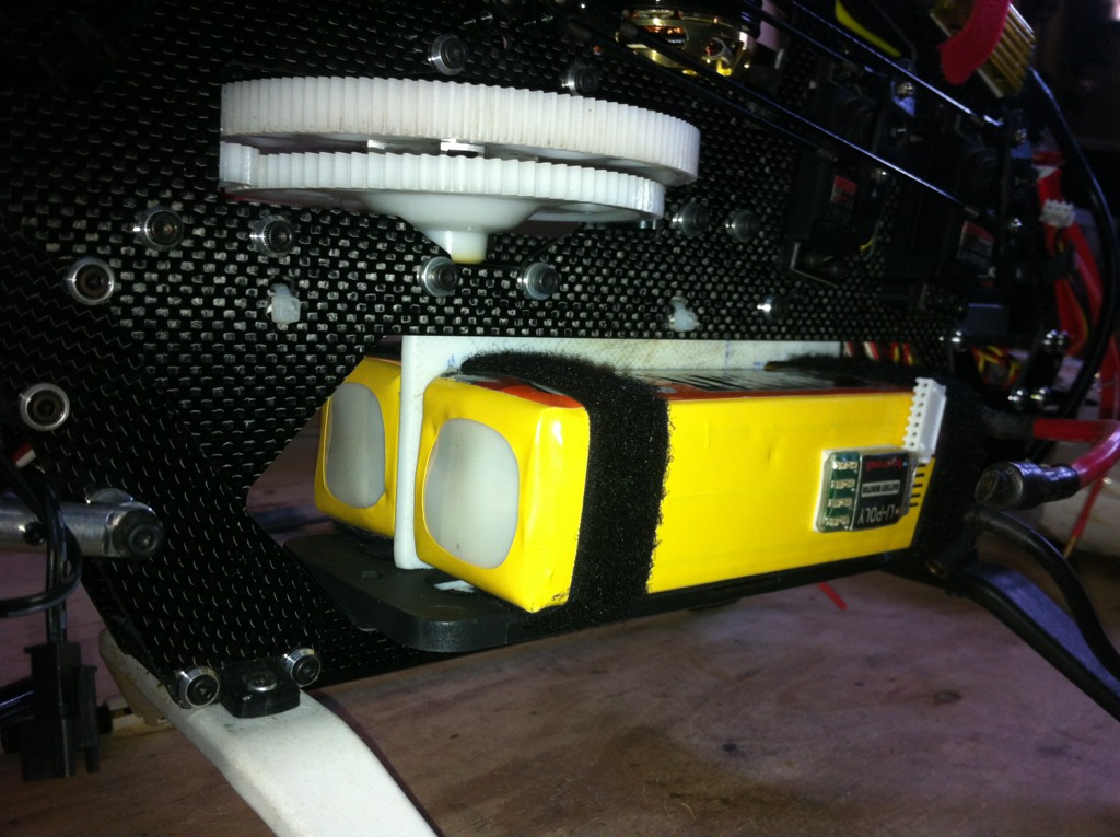

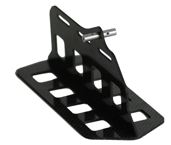

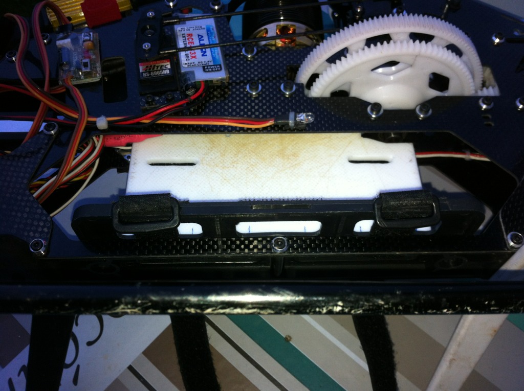

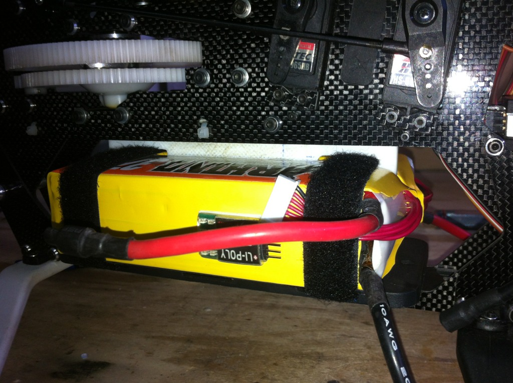

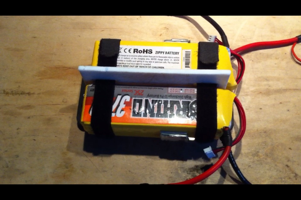

En constatant que les deux Lipo 6s sur mon fusion tremblaient pas mal quand l'helico prenait ses tours, j'avais cherché à retrouver l'option proposée par outrage pour les configurations 12s.

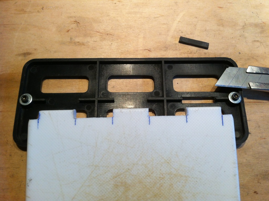

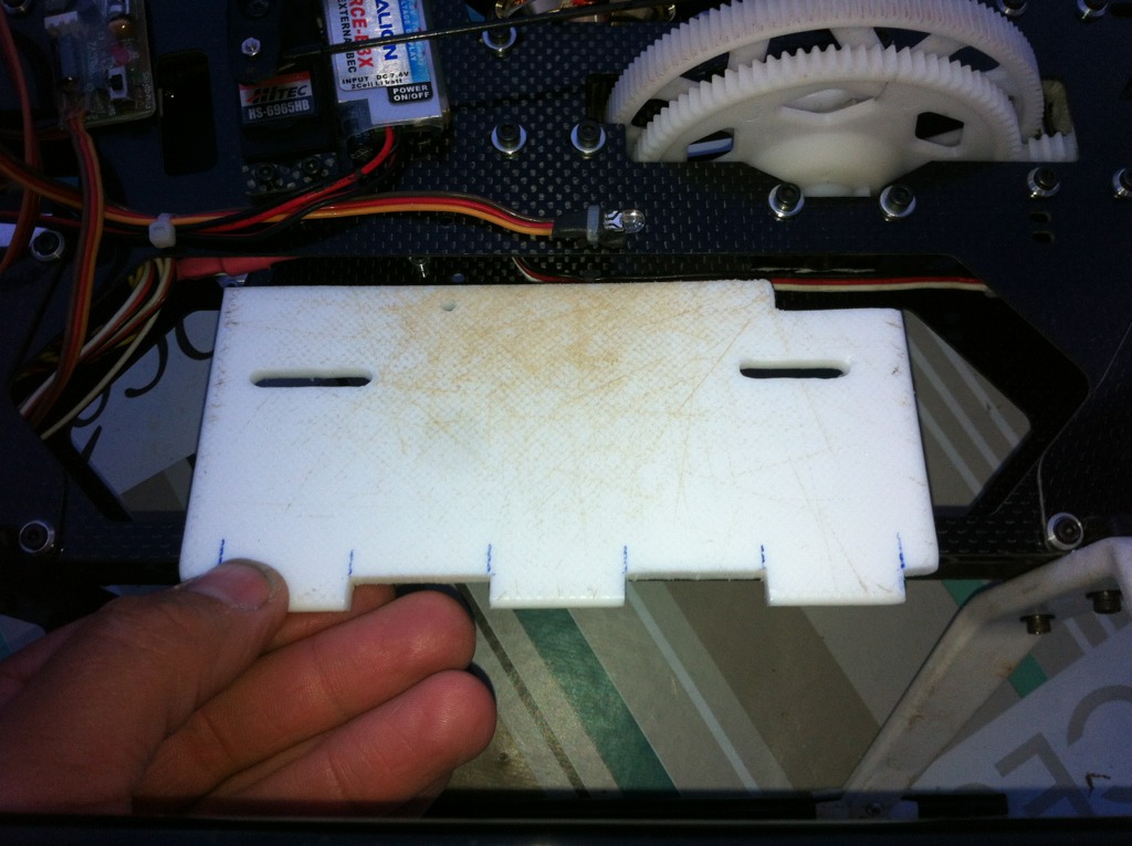

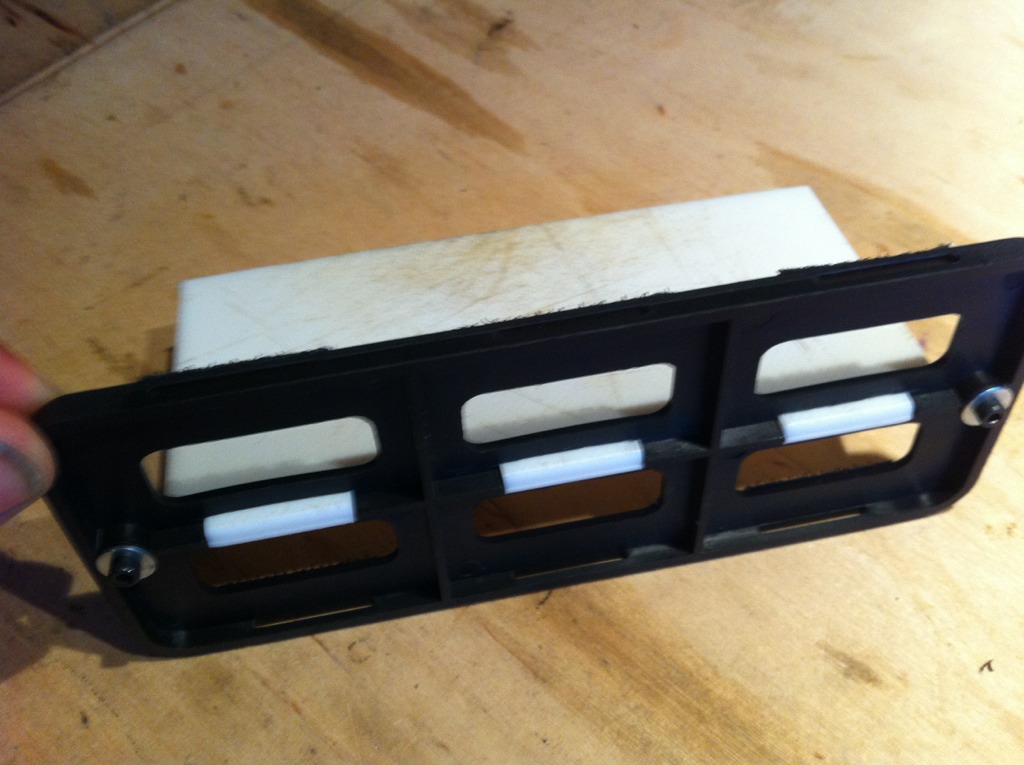

Finalement, plutôt que d'attendre 1 semaine et payer des frais de port uniquement pour cette pièce depuis l'étranger. J'ai décidé de me faire moi même cette modif.

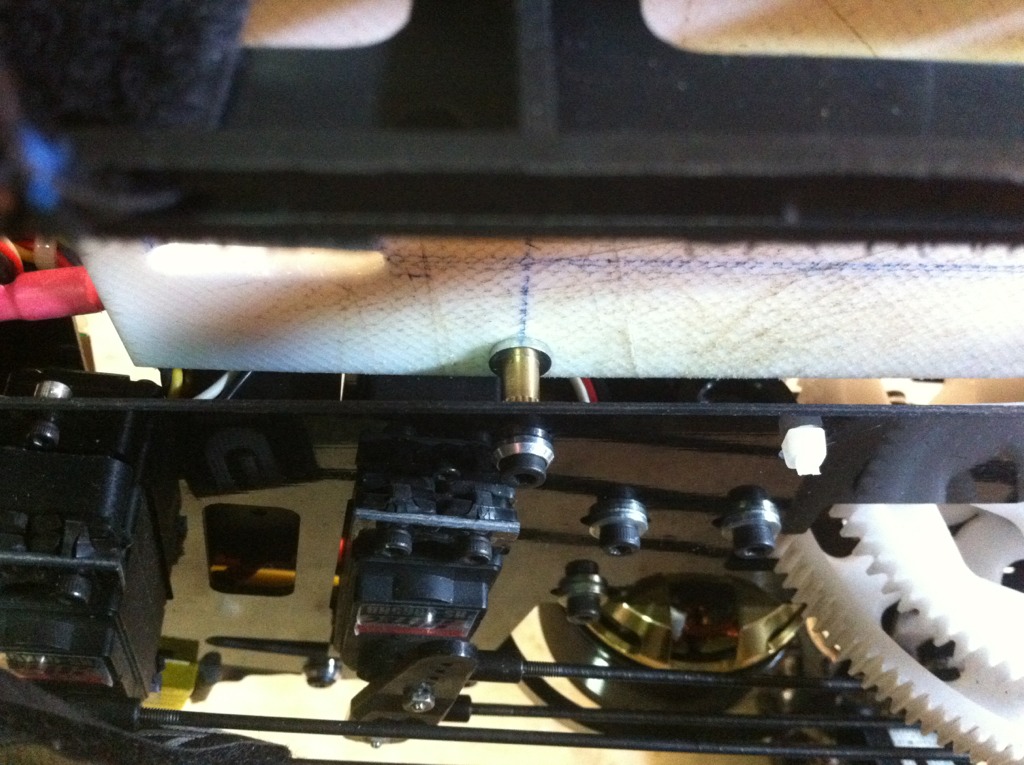

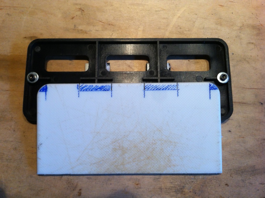

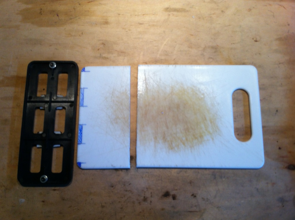

Pour ce faire, j'ai utilisé.... Une vieille planche à découper en plastique ^^
Voici le résultat. Il me reste juste à retirer de la matière pour alléger la pièce.
