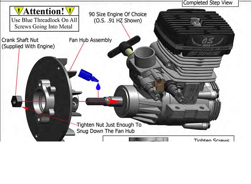

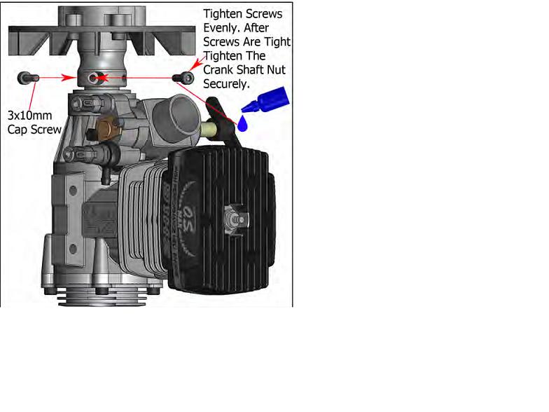

helicoool 2 Posted July 20, 2013 Report Share Posted July 20, 2013 Salut, Comme le dit Jérémy : pas de rondelle, c'est la pièce (cooling fan hub) qui a un épaulement et qui remplace cette rondelle ! Sinon tu as l'embrayage qui touche le fond de la cloche . D'ailleurs on voit très bien à la page 29 du manuel qu'elle n'y est pas ! Salutations Quote Link to post Share on other sites
