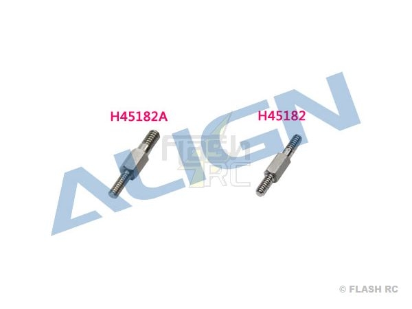

Bonjour à tous, j'écris ce post parce qu'il faut bien faire attention à un détail sur la tête DFC du trex 450.
En effet, ayant voulu changer mes biellettes sur mes bras de commande pour en remplacer par des neuves suite à un crash, je ne me suis rendu compte que en voulant les remplacer qu'il en existe en 2 tailles: en 1,6mm et en 2mm. Cela dépend de votre bras de commande. Si un jour vous devez changer vos biellettes, faites bien attention en commandant les pièces.
Pour les bras de commande de référence H45165A, les biellettes a choisir sont de référence H45182
Pour les bras de commande de référence H45165AT, les biellettes a choisir sont de référence H45182A
Vous le saviez eh bien tant mieux, vous ne le saviez pas maintenant vous êtes au courant pour éviter de se retrouver comme un idiot avec des pièces incompatibles :D
