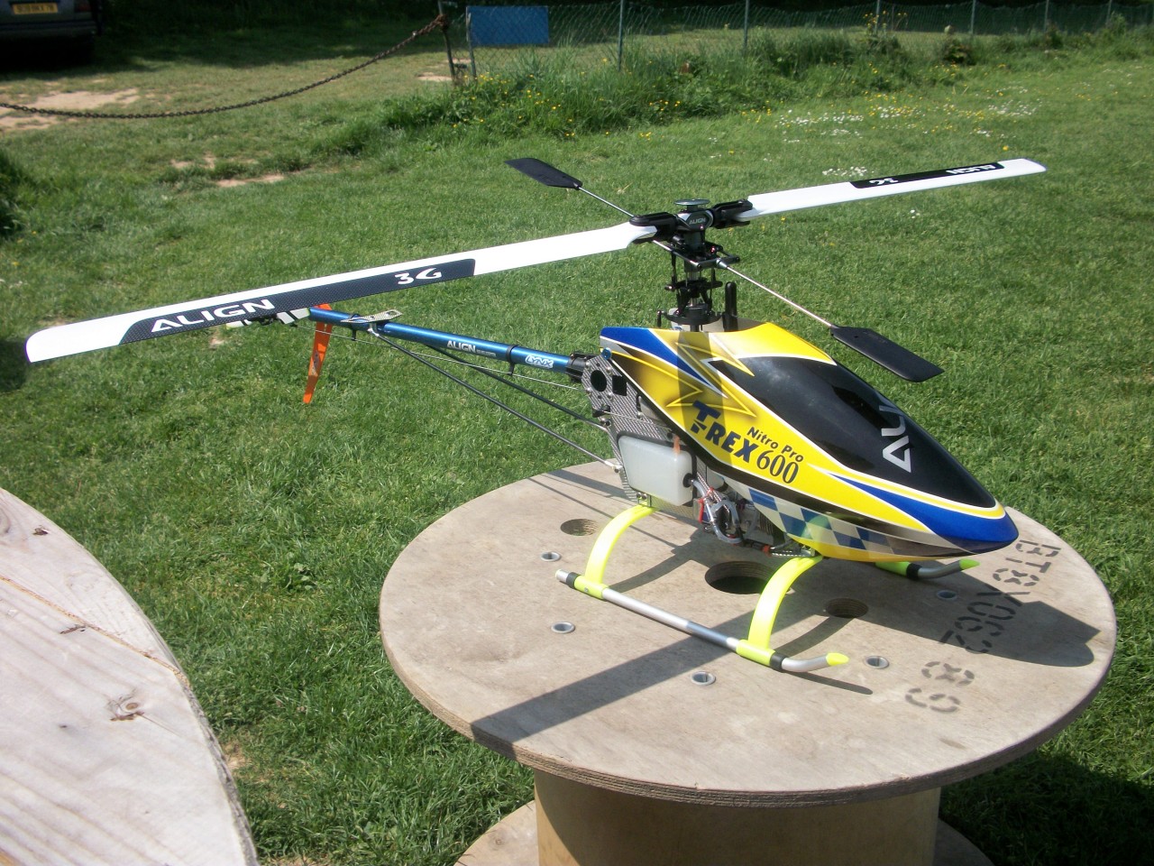

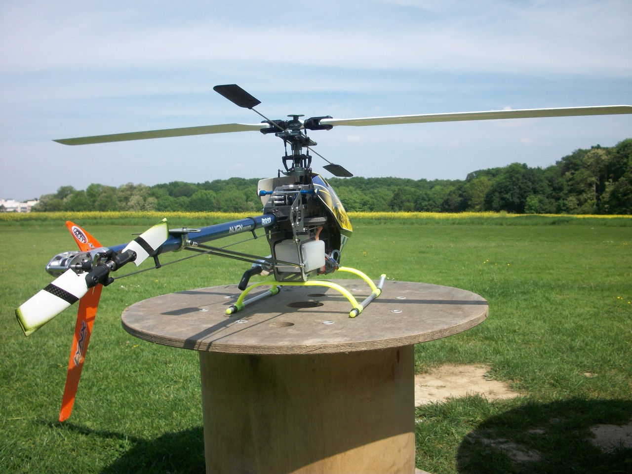

Pas encore cassé, malgré un crash et une autorot foirée. Il existe d'autres couleurs. Et le train est vraiment large et bien visible. Je le conseille sans hésiter.
Autre point important : il est percé en plusieurs endroits si bien que j'ai pu le monter sur mon Beam AvantGarde et mon Fury 55 sans aucun bricolage, juste besoin de vis assez longues, le train faisant 11mm d'épaisseur au niveau des vis.

J'ai également ce train là sur mon Vélocity et ils est très bien.
Par contre malgré tous les trous pré-percés, aucun ne permet de le centrer sur le Vélocity 50, il faut donc repercer un peu.

épaisseur : 11 mm sous les vis
garde au sol : 6 cm
largeur : 22 cm
C'est beaucoup plus grand que les trains de Beam, Fury55 et trex600
Finalement je viens de mesurer sur VELOCITY et c'est à 0,5 cm les mêmes dimensions à part que celui du VELOCITY ( compatible fusion et 550 ) qui est moins épais.
