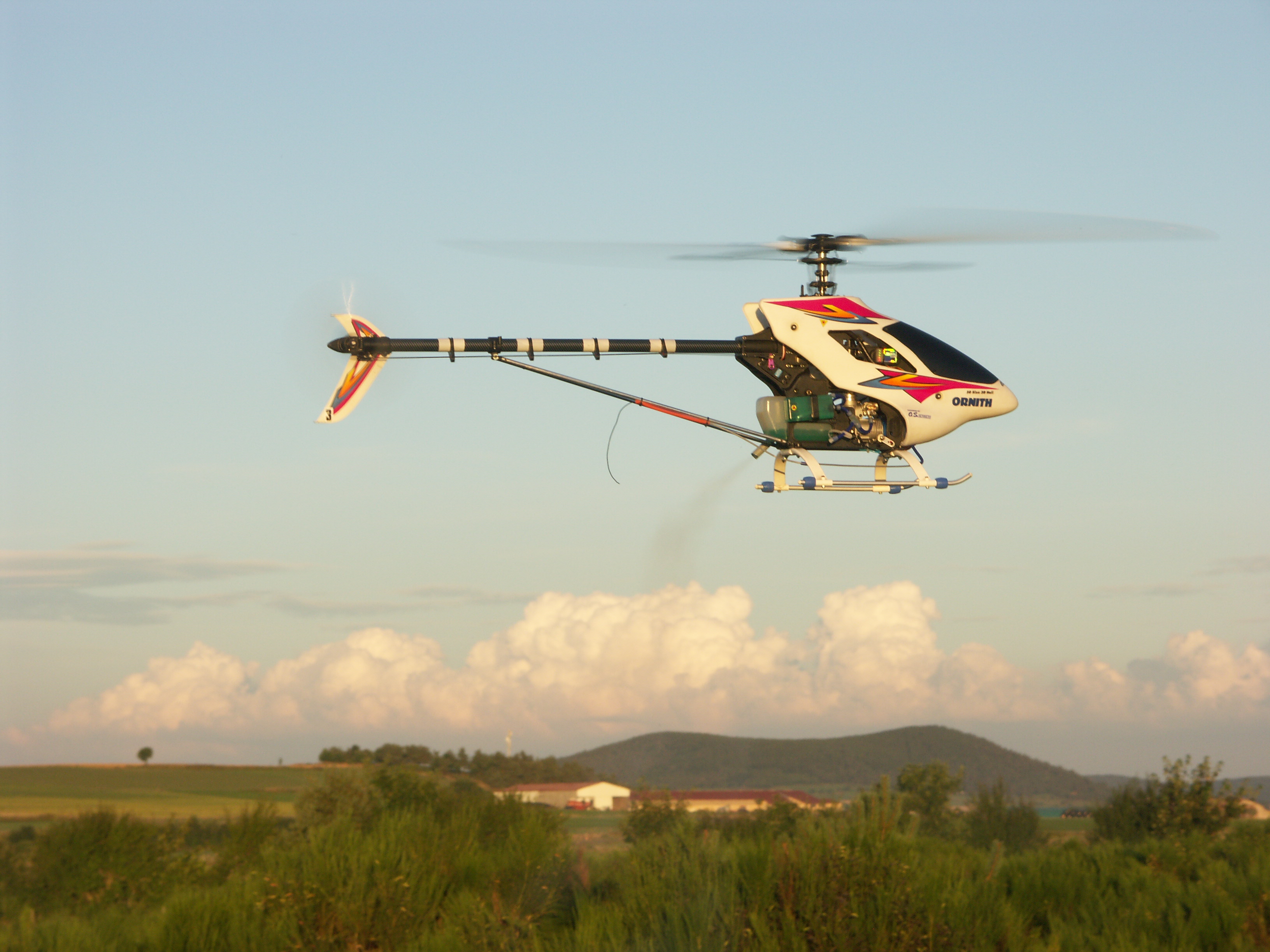

voiçi les reglages que j'ai sur mon ornith monte en classe 50 avec un OS50 hyper ring:
mode normal: manche en bas -PAS -2°------ GAZ au ralenti
manche au milieu -PAS 5°------gaz 50%
manche EN HAUT -PAS 9°-----GAZ 100%
idle 1 : manche en bas -PAS -2°------ GAZ a 50%
IDLE 2 manche en bas -PAS -9°------ GAZ a 100%
EN ESPERANT QUE CELA POURRA AIDER :roll:

avec mon "ornith" je vole à 1900 tr/min au rotor mais avec un OS 50 SX-H HYPER RING +pot ALIGN +pales 600 mm fibres
si tu as besoin d'autres infos ...n'hesites pas meme pour l'electrique je vole aussi avec un dragonus up-gradé
