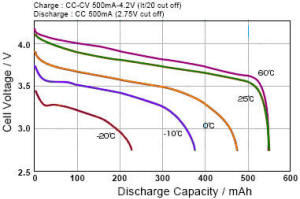

tant qu'ils ne précisent pas à quel voltage restent leur cellules à xxC, ils peuvent effectivement dire n'importe quoi.
voici ce que ca donne en fonction de la decharge, on comprend pourquoi il faut surdimensionner les accus qu'on achete si on veut des watt
et si il fait froid ca ne s'arrange pas du tout!!
tu vois qu'entre le froid et la forte décharge on est vite au 3.2V
Marcel
