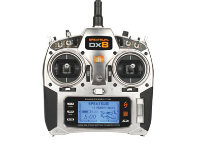

DX8 ca télémétrie nous donne t'elle la conso propulsion ?
bonsoir et bonjours à vous,
voilà je cherche un peu si spektrum et notamment DX8 on une télémétrie qui soit capable de nous donner des infos sur les accu de propulsion en vol (jusqu'en 12S) ?
la vitesse de la machine en l'air aussi ?
je n'est pas vu de doc pour le moment qui me disait clairement se que je veut savoir dessus :think:
peu être que vous le savez ????
ou si se n'est pas le cas pouvez vous m'éguiller sur une radio qui soit capable de me donner se que je recherche ????
un grand merci à celui qui pourra m'informé
En tirant deux fils sur ceux de ton alimentation tu obtiens la valeur actuelle de ta lipo de propulsion minorée de 0.3V (une lubie de Spektrum pour la sécurité selon eux). Il suffit de faire un petit statio pour la consulter sur ton écran.
Tu peux aussi activer une alarme en dessous d'une valeur. C'est intéressant pour t'avertir que tu tires trop sur une lipo un peu faiblarde et donc d'y aller plus calmement.
A l'usage c'est tellement pratique que j'imagine mal m'en passer.
Dans la rubrique données intéressantes tu as aussi un feedback sur la qualité de ta transmission radio. Très rassurant à l'usage. Concrètement cela m'a confirmé que l'antenne de l'AR8000 ne servait à rien puisque coupée au raz les signaux sont quasiment de la même qualité.

La vitesse je ne vois pas trop à quoi cela servirait. A la limite si la radio te parlait pourquoi pas mais à 150km/h à fond, je ne me vois pas quitter l'hélico des yeux pour vérifier sa vitesse sur l'écran.
Pour les fils, il faut bien sûr les souder sur ceux de la propulsion pour qu'ils puissent connaître le voltage.
Pour le signal, le fait d'avoir la télémétrie te permet de vérifier certaines choses, et de se rendre compte que l'on peut voler sans danger avec un récepteur qui a perdu son antenne extérieure ce qui est arrivé sur mon 700.
La télémétrie c'est un énorme plus dans notre activité. Je suis toujours très surpris de constater que la plupart des gens volent en "aveugle" en faisant l'impasse dessus. Tout en ayant des machines super équipées à des milliers d'euros. Cela ne me semble pas super logique comme démarche...

elle vibre aussi ? je ne savez pas
franchement elle est pas chère pour tous se qu'elle nous donne....il me tarde ....
le rétro-éclairage est de quelle couleurs ?
des foies on le vois bleu et d'autre foies orange/marron (vu sur le net) ????
en tous cas merci les mecs pour vos retour
bon et sa se confirme, visiblement il existe deux réctroéclairages (bleu et orange)...
mef ! orange j'aime pas :( ...
comment les distingués à l'achat :lol: ....
