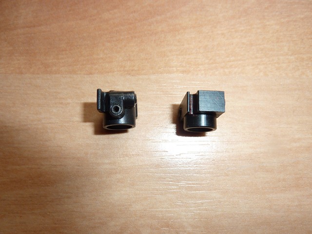

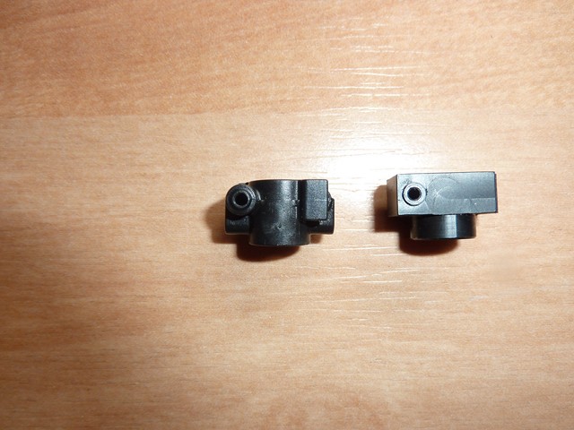

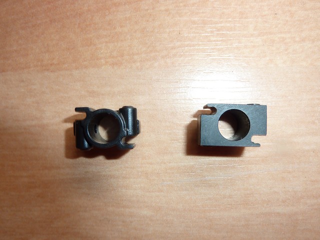

Pour information, voici les photos du washout hub, à gauche le nouveau, à droite l'ancien.
La photo de profil montre la vis traversante qui permet de bloquer la pièce sur l'axe principal.
