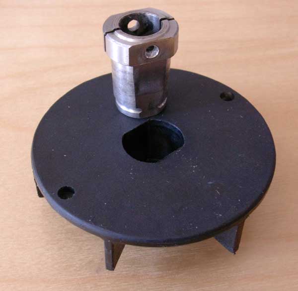

Bon premier bilan alors la tête rotor est réglée en effet réduit pour la barre de bell pas terrible et (j'en ai pas fini avec elle il faut que je fasse disparaître tout ces frottements dans les renvois) , la bulle du Rappy passe très difficilement à cause du pot Curtis Youngblood qui est très avancé; et le clou la turbine était complètement déséréé et pire de pire les machoires de l'embrayage n'étaient même pas serrées sur la turbine... Maintenant le boulon de vilebrequin est complètement foirée (bizarre pour un moteur neuf... ) je ne sais pas qui à attaqué cette pauvre bête mais j'en ai eu des remords à la massacrer !!

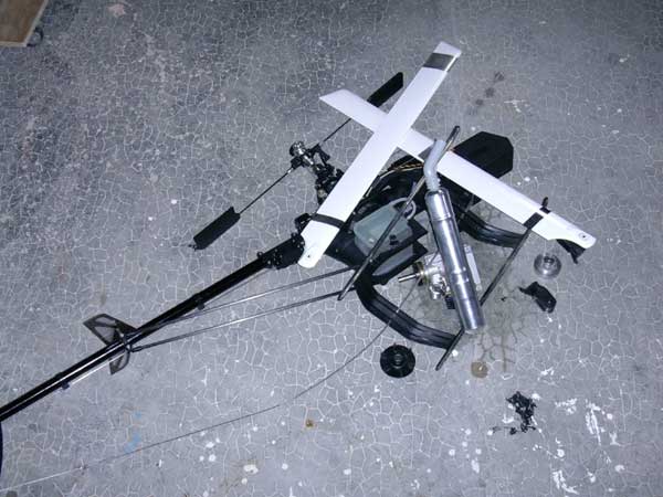

j'en ai eu marre...j'ai balancé le C5 dans l'atelier....C5 à vendre "état : pret à voler"icon_eek.gif

Heu!!icon_rolleyes.gif ... icon_lol.gif... hummm erk!!...17.gif La chemise du TT n'a pas voulu se laisser faire 18.gif ... Mais j'ai trouvé une autre soluce... Je devais démonter la turbine pour vérifier le filetage... enfin tu comprends quoi... Il y a un sacré dépot sur le piston dis donc !! icon_rolleyes.gif C'est très rugueux!!

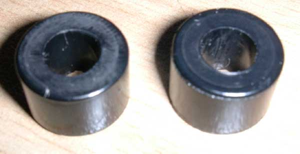

je suis à la recherche de damper (trex,raptor..) qui pourrait aller sur le kyosho:
les cotes: diamètre int: 6mm diametre ext: 12mm epaisseur : 8mm
une petite photo...ils ne semblent pas mort....mais...
