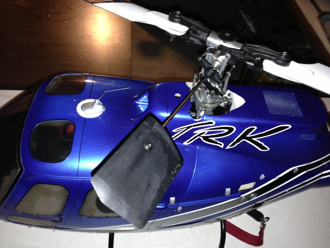

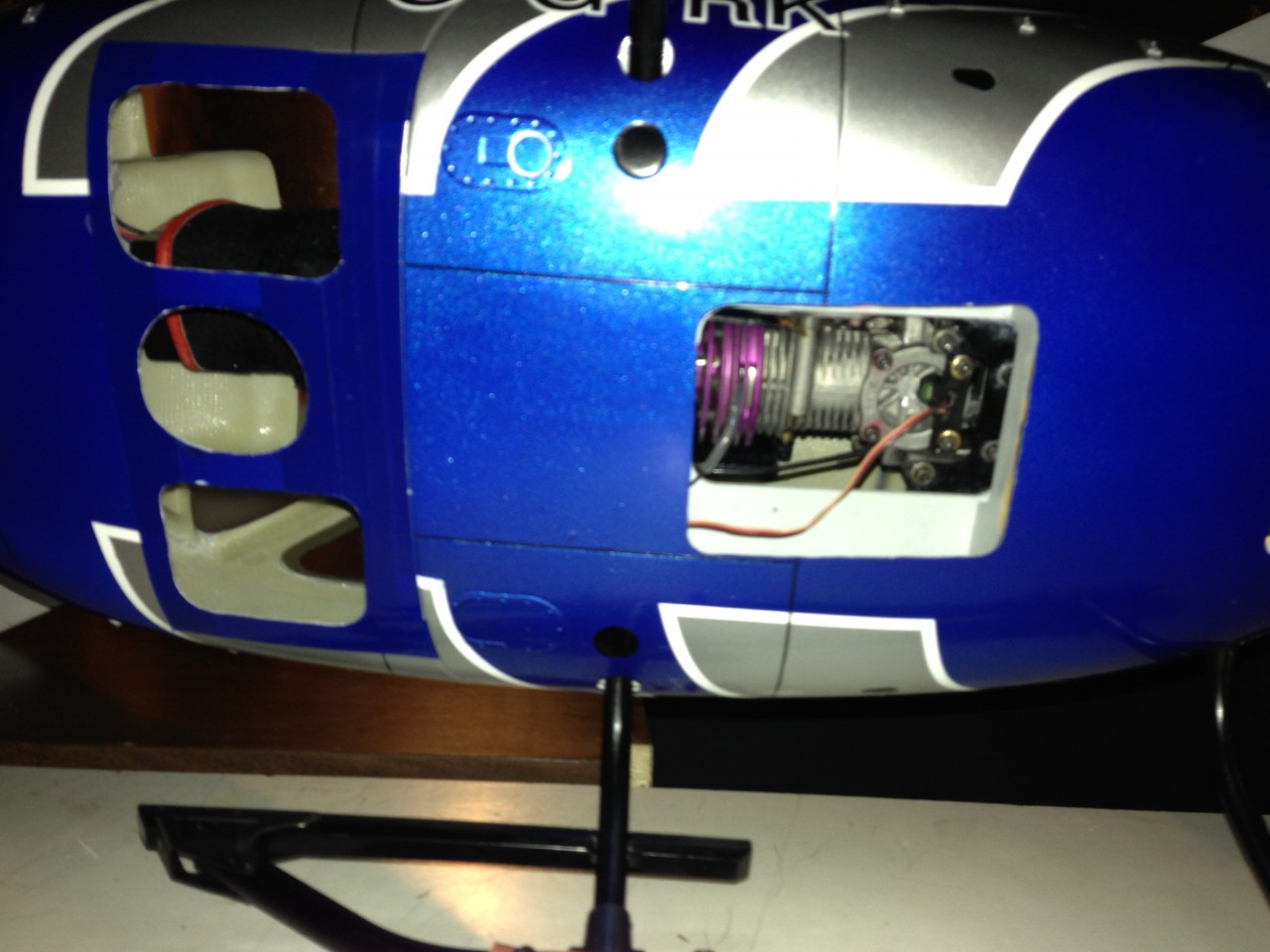

Bonjour à vous, je n'ai pas fais l'essaie encore après mes modifications, mais je voulais quand même votre opinion. Vous remarquerez que j'ai agrandi l'ouverture sous le moteur et fait les trois autres ouvertures sous la cabine.
Merci à l'avance
Sylvain
Je pense qu'avec ta modif cela devrait ventiler d'avantage et refroidir plus ton moteur.
Moi sur mon ex écureuil j'avais les deux ouvertures en bas dans le nez avec une petite grille.
Oui Rafa, je vais faire l'essaie et si tout va bien c'est vrai qu'avec une petite grille sa serait plus sympa comme vous dites... :handgestures-thumbupleft:
ça devrait le faire . Pour faire des grilles, je récupère des vieilles passoires en fer que je passe au rouleau à pâtisserie après découpe pour les aplatir .
