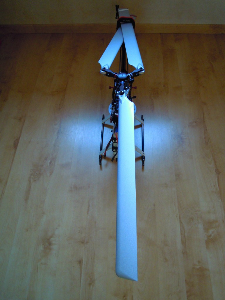

sinon en rentrant du taf , j'ai vite pris l'helico pour mon premier decolage en tripale............et la!!!!!!!!!!!!! :o decolage sur du velour , impressionnant de souplesse ,precision et regime moteur au ralenti , on entend plus le moteur que le bruit des pales , MAGNIFIQUE :handgestures-thumbupleft:

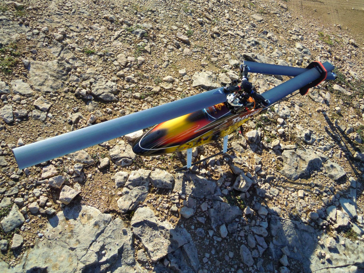

salut a tous ,

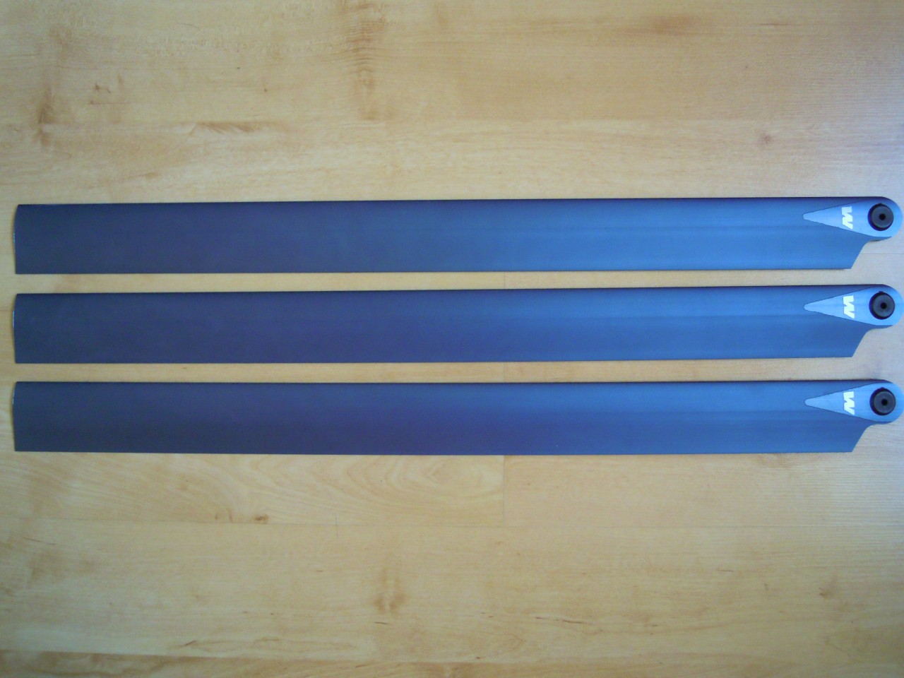

ça y est enfin, premier test en vol avec les mblades merci gégé ,c'est du tres beau matos ,
premier vol un peut difficile , elles génèrent de l'autocabrage sur mon appareil , il me faudrat faire des reglages du microbeast pour voir si il y a mieux ..
on sent que ça prend le vent elle sont super rigide , donc j'ai assoupli les commandes au niveau de la radio.
il faut que je controle mes tours moteurs aussi je sais pas a combien je tourne!!!!!!!
au prochain vol , je controlerai tous ça.....
a++++
Superbe mon gars ,ça a de la gueule ,il va faloir monter tous cela dans le fuselage il ne faut pas trop passer de temp en trainer car avec le fuselage tout est différent ,les sensibilitées ,le vol etc.. ,la règle est de ne pas perdre trop de temp aux règlages sans fuselage et ne pas trop s'habituer au pilotage sans fuselage .

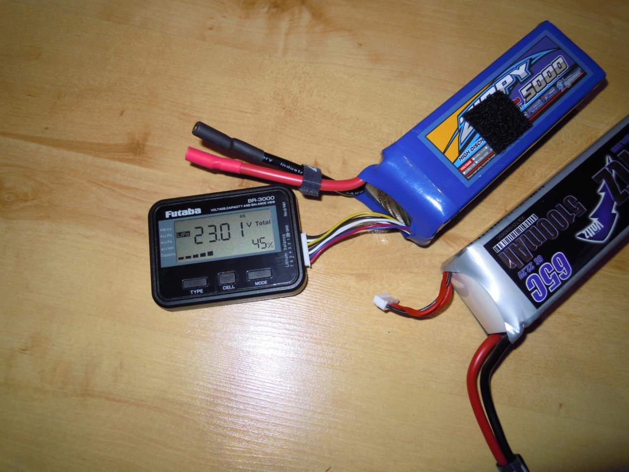

salut a tous !!
voila encore un vol cette aprem avec mes Mblade , nikel avec une petite correction sur le beastx plus d'autocabrage !!!!!!

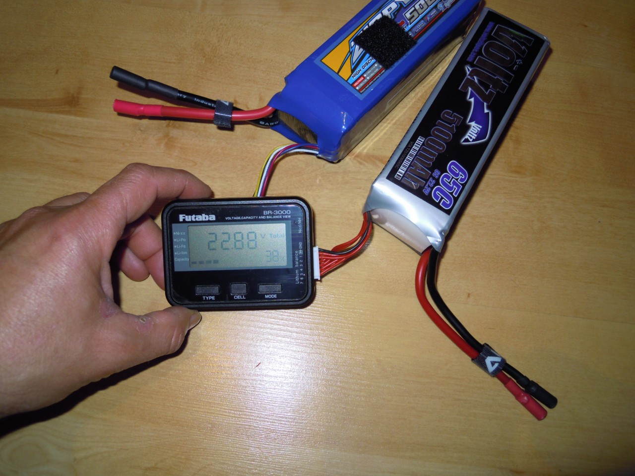

et un vol de 8mm avec une zippy 5000 et 45% encore dand l'accus :handgestures-thumbupleft:
moins bien pour la voltz 38%

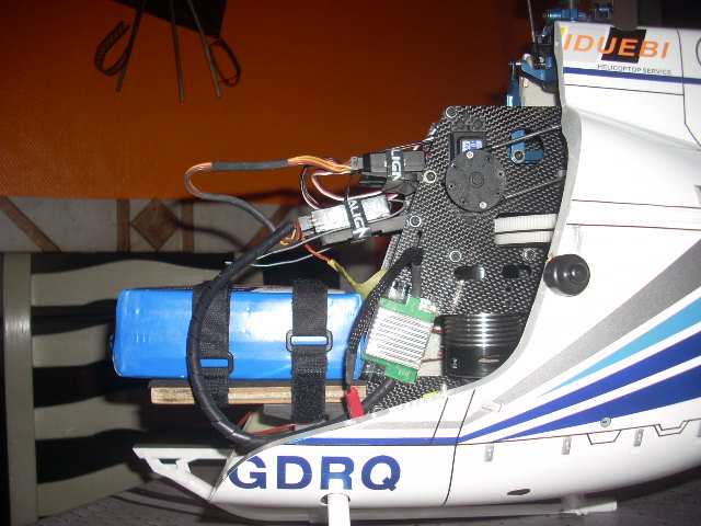

ta vu ça gégé :handgestures-thumbupleft: , mais bon la il est en trainer sans fuso, cablage feu de position et autre option.
pour le fuso je me tate c'est vrai que pour le visu ça va pas etre facile , mais je le trouve superbe et original ce fuso!!!! :handgestures-thumbupleft: je ma laisse encore un peut de temps pour trouver mon bohneur on vera!!!!

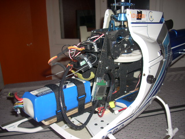

je pose la question a tous les possesseurs du as 350 , quelle est la meilleure config <<<<<<>><>>>
celle avec l'accus monter verticalement ou comme toi gégé a plat avec un support rallonger??

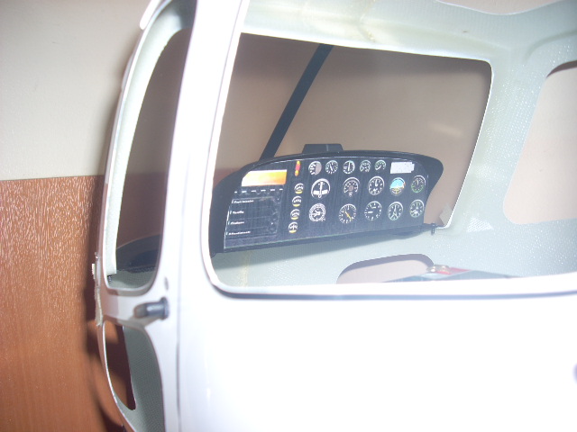

est-ce que dans les 2 cas on peut monter un cockpit d'helico????

pour moi tout est devant ,récepteur,vbar et accus ,c'est beaucoup plus facile d'accès ,pour ce qui est du cockpit
j'étudie la chose en ce moment ,avec l'accus centré je pense pouvoir mettre les sièges de chaque coté ,il faut cependant découper le plancher au centre pour faire passer l'accus ,tableau de bord pas de problème console centrale a étudier
salut a tous !!
encore 2 vol de 8mn par 0 degrée a 1314 trm ""enfin je connais mes tours moteur "" j'ai encore 44% dans la zippy et 63% dans la voltz , bizarre en général c'est celle qui marche le moins bien. :D
bon sinon j'attend toujours vos photos de montage , accus a plat ou vertical s'il vous plait car je sais pas comment je vais placer l'electronique encore , merci d'avance....

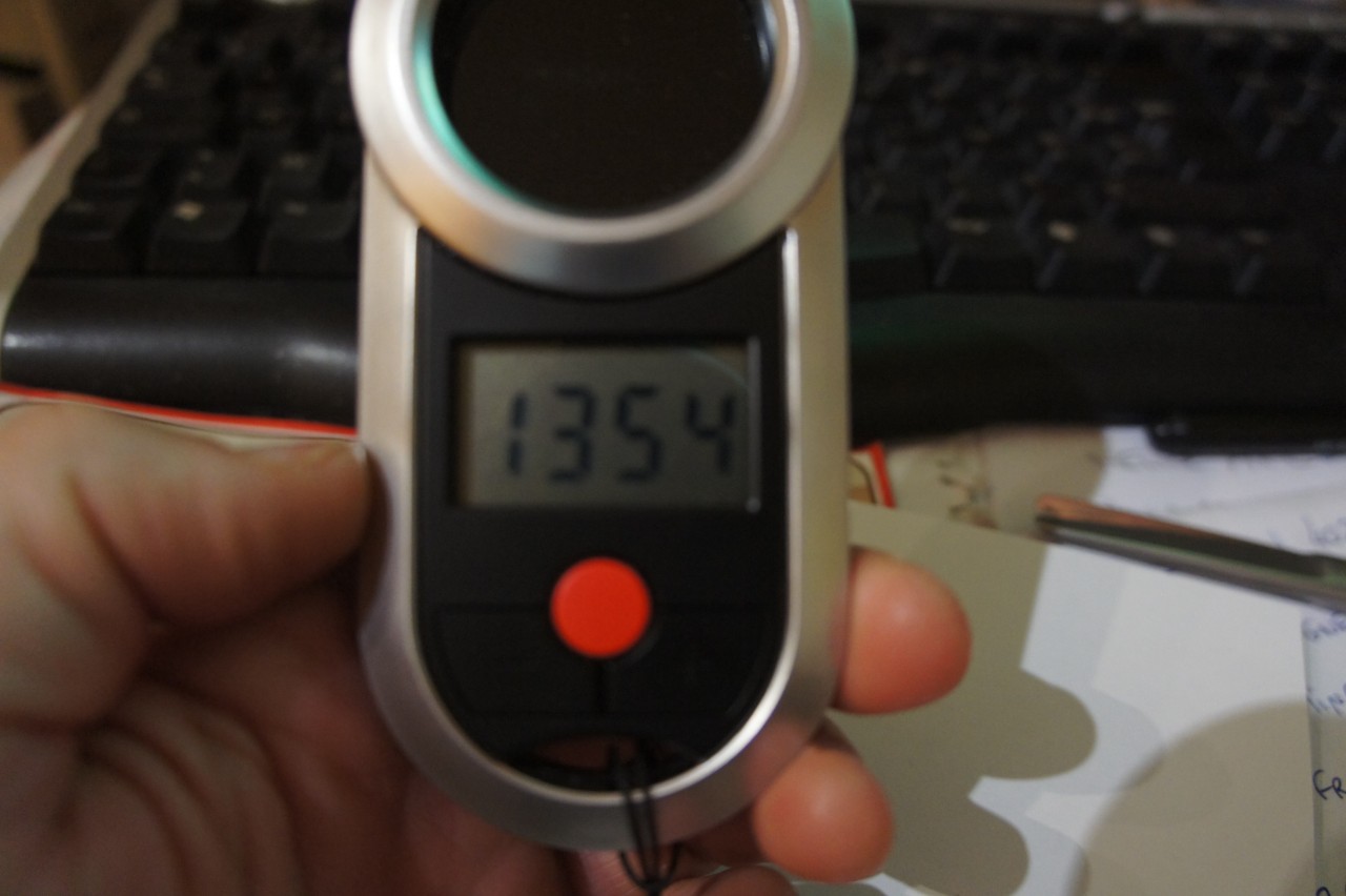

apres avoir passer une petite heure au tel avec gégé ,,,voila mon contro hv 120 est configurer et pres pour faire les essais en vol .
j'ai repris toute la config optimale de gégé
-accus 6s 5000mah
-moteur scorpion 4025-1100
-pignon 13 t helicoidal
-couronne 188 t helicoidale
-contro CChv 120
et 1354 trm exactement au rotor en hidle up1
