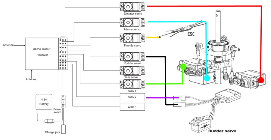

bonjour , voilà en image les bons paramètres pour un ensemble radio / recepteur : Walkera Devo 8S & RX 801
Sur mon T-Rex 450 Sport
J'ai téléchargé la notice de la Devo 8S histoire de pouvoir t'aiguiller un peu si possible.
A+FRED
Magazine Hélico RC 100%

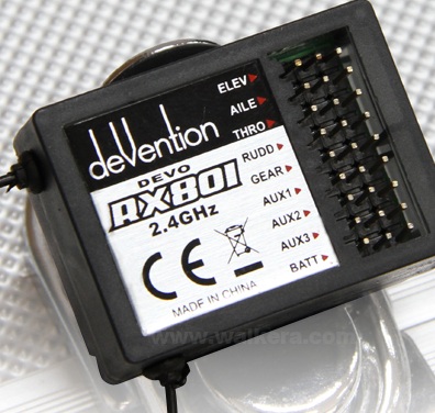

Vu la photo de Freddo17, tu devrais brancher comme un récepteur Futaba.
Ele = Elevator = servo de profondeur
Aile = Aileron = servo d'aileron
Thro = Moteur = Sur le controleur (ESC)
Rudd = Fil du Gyro (fiche 3 fils) => le servo d'anti couple étant connecté au Gyro
Gear = Fil Gain Gyro (fiche 1 fil)
Aux1 = Pitch = servo du pas
Après c'est juste une question de sens / reverse sur les mouvements des servos.

Je pense que tu dois avoir ce schéma dans ta notice.
11727
Donc,
l'avant droit = pas ou Aux1
L'avant gauche = aile
L'arrière = Elev
A savoir également que les deux servos avant doivent parfois être interverti, si tu n'arrives pas a régler le sens du plateau cyclique.

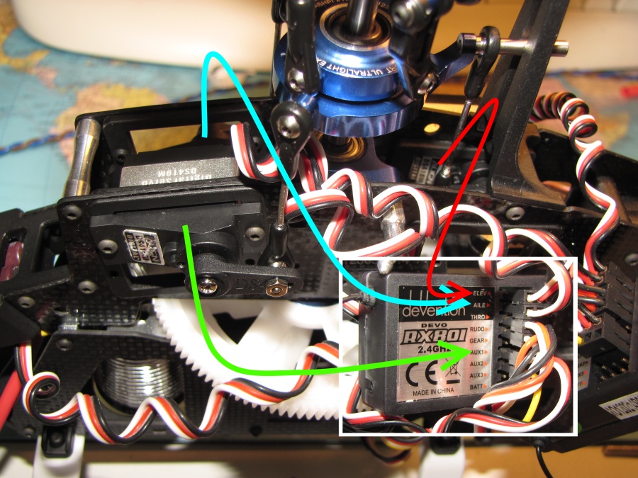

c'est bien là le souci , là j'ai brancher comme çà
d'apres ton image tiré de la notice ...
Elevator => sur le RX => ELEV
Aileron => AILE
Pitch => AUX1

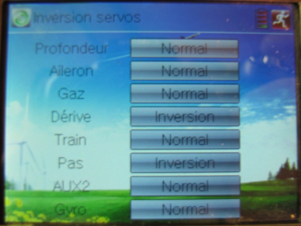

mais ... , le cyclique fait gauche quand je fait droite au manche et inversement
il fait bien avant /arrière et le pas
MAIS ...., pour ça dans l'éméteur j'ai mis " inversion sur aileron "
si je sort de cette config le cyclique fait n'importe quoi
Bon, je pense que l'Elev est OK.
Si en inversant, a la radio, le sens de Aile et du Pas (Aux1), cela ne corrige pas correctement, il faut inverser sur le récepteur les deux servos avant (les fiches).
Et revoir avec les reverses sur la radio.
Pas facile d’expliquer par message, mais sa doit le faire :wink:
Fred.

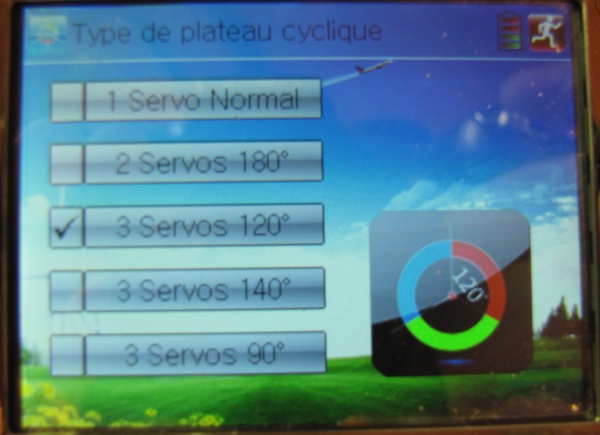

As tu jeté un œil aux paramètres du SWASH, peut être en changeant le signe + par - ou inversement , ça change quoi ?
A+FRED
et bien je crois que c'est ça !
j'ai mis le Swashplate en " 3 servo a 120° " pensant faire bien aparement en mode " 1servo normal "
ça a l'air de fonctionner normalement ( le plateau )
Effectivement, je te confirme que c'est bien ça !
Tu aurai pu mettre 1 servo normal pour le régler si tu avais eu un module flybarless dessus, mais comme il est en barre de Bell classique, c'est 3 servos à 120° dans tous les cas pour le 450.

ça y est je crois que je suis bon :
sur le TX
swashplate = 3 X 120°
pich = reverse
sur le RX
servos :
arrière = Elev
AV droit = Aile
AV gauche = Aux 1 ( pitch )
et là juste avec l'inversion sur pitch ..
toutes les commandes dans les axes
manche à droite / plateau à droite
manche à gauche / plateau à gauche
en haut/ haut -- en bas / bas
manche des gaz / tout les servos lève le plateau pour donner du pas
et bien sur droite-gauche avec les gaz / l’anti-couple obéis
je pense que la c'est les mouvement normaux , j'ai bon cette fois ci ?
