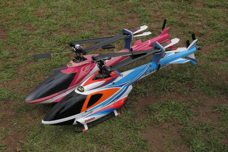

speedpred 26 Posted August 10, 2012 Report Share Posted August 10, 2012 Alors, c'est simple... Pour Pau, si tu vois un Gracy Bleu/Blanc/Rouge/Orange, un Staysee Rose Bonbon, un T250...et un pilote qui comate à coté...ben c'est moi ! :laughing-rolling: :laughing-rolling: :laughing-rolling: :laughing-rolling: :laughing-rolling: A+ Olive Quote Link to post Share on other sites
Guest Posted August 10, 2012 Report Share Posted August 10, 2012 Oh!!!! Voila de bien belles machines! Le trex 250 doit être aussi gros qu un moustique a cote d eux ! Quote Link to post Share on other sites
