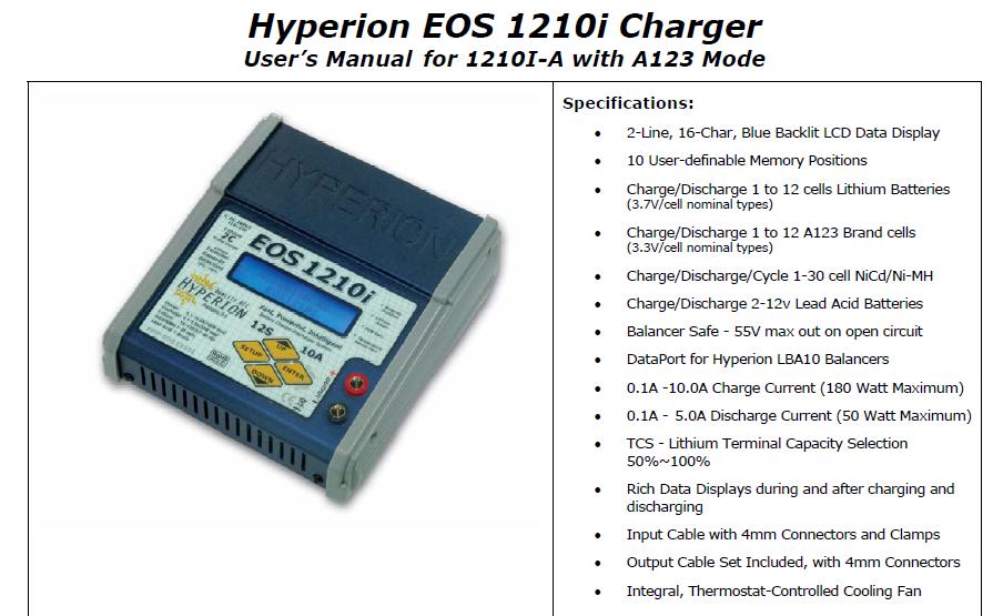

Actuellement, je possède un chargeur Hypérion EOS1210i:

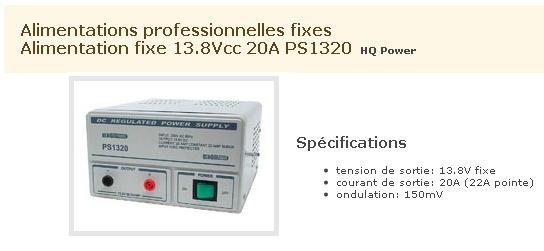

ainsi que cette alim stabilisée étant capable de donner 20A continu à 13.8 V d'après la notice.
Envisageant d'utiliser des Lipo 6S entre 2600 et 3000 mAh sur mon E6 et si possible une paraboard, quelles seraient les courants de charge conseillés que je devrai programmer pour rester dans la sécurité et pour la longévité des accus ?

Ton chargeur permet de charger des Lipos jusqu'à 12S et dispose d'une puissance de 180 watts.
Tu peux donc charger deux lipos de 6S de 3000mAh en serie (soit 12S) à une intensité de 4 A soit un peu plus d'1C.
Ou utiliser un paraboard et charger 4 lipos à 8 A soit 1/2 C
Donc le paraboard ne te sera utile que pour charger 4 lipos en une fois et en deux heures.
