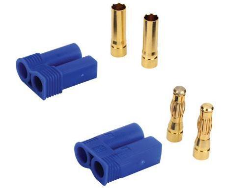

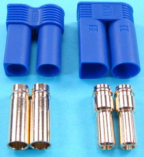

J'utilise ce qui est soudés sur mes lipo d'origine :)
A savoir pack HK en PK5.5 et pack booster en EC5 et j'ai un EC5 sur le contro. Du coup un simple adaptateur.
Le conseil serait XT160 ! Avantage des grosses PK 5.5 et des EC5 en une prise. J'ai achaté un sachet de 15, mais eu bien la flemme de faire énormément de soudure et de refaire celle qui étaient déjà faites d'origine !
Quand des lipo sont vendues avec des EC5 c'est dommage de ne pas s'en servir :)
