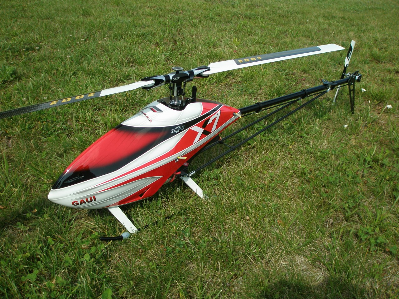

Siger 0 Report post Posted July 31, 2012 Bon vols, c'est une superbe machine. Et surtout avec la canopy Formula .... Elle donne une belle présence en vol, l'hélico paraît plus gros. Seul bémol, contrôleur et moteur sont un peu moins aérés A+ Quote ALIGN : Trex500ESP - T-rex700LEOUTRAGE : Fusion50GAUI : X7 - NX7 Share this post Link to post Share on other sites
painxx 1 Report post Posted July 31, 2012 jai aussi pris la formula , mai seulement la verte, pour le contro je me tracase pas le style de vol juste acro et leger 3d mes debut Quote T_REX 600 pro fbl dfc,hc3sx GOBLIN 770, futaba bls156/256hv, scorpion 4525-520,cgy-750,cc 160hv GAUI X7, savox ,scorpion 4035-560,cc 120hv ,beastx http://www.la-chouette.org/ Share this post Link to post Share on other sites
