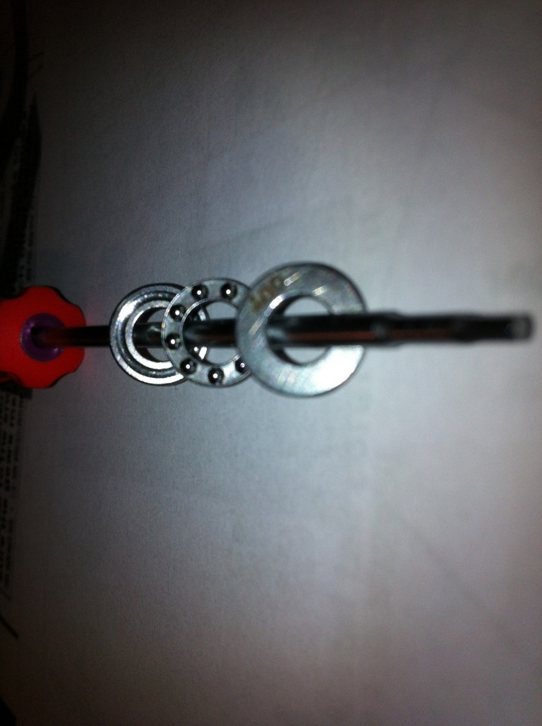

Je suis en train de monter monter T-Rex 600 Nitro V2 et j'ai un doute avec le sens de montage du roulement de butée pour les pieds de pales.
J'ai bien compris que la pièce marquée "IN" va vers l'intérieur et la "OUT" vers l'extérieur.
Par contre, dans quel sens va la pièce avec le billes ?
Comme ma photo Image A ou Image B ?
D'avance merci.
Bonsoir Jo67,
Tu veux pas plutot dire la photo B car la A l'intérieur de la cage est tourné vers l'extérieur (vers les pales)
Hello X-Clone,
Oui, dans la photo B la première rondelle est bien la OUT.
Donc ce qui veut dire qu'en montant comme ma photo B, l'intérieur de la cage des billes est tourné vers l'axe et non vers les pales et de ce fait la graisse y restera par force centrifuge?
Hello X-Clone,
