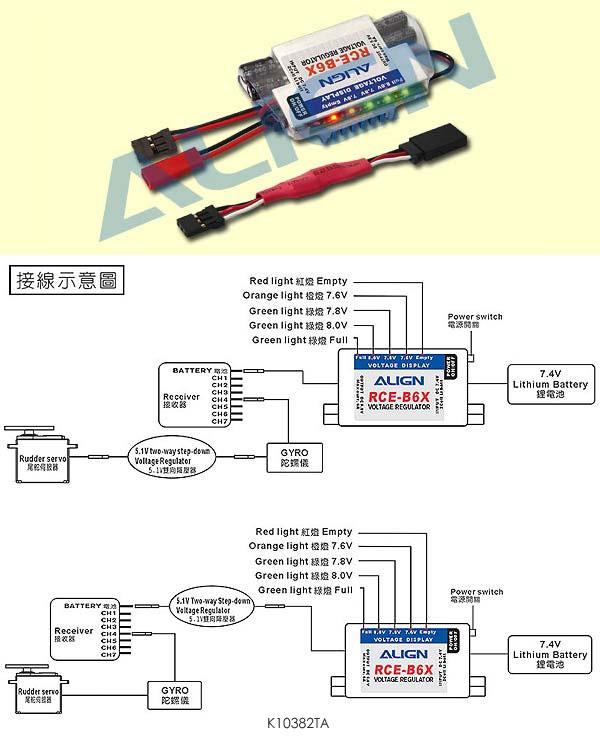

Je remets mon raptor titanium en route et je vais mettre un accus 2s2200 pour la réception avec le régulateur align RCE-B6X.
J'ai 2 s9451 au cyclique, un s9151 au pas, un s3001 au gaz et un DS620 à l'anticouple avec un GY401.
Puis- je me passer du stepdown et alimenter l'ensemble en 6 volt ?

Merci Etienne, merci du conseil mais je souhaite pas faire de dépense surtout que ça marchait très bien avec un pack nimh en réception.
Du coup, j'ai mis le stepdown après le régulateur align RCE-B6X et j'ai fais un ptit vol de test.
