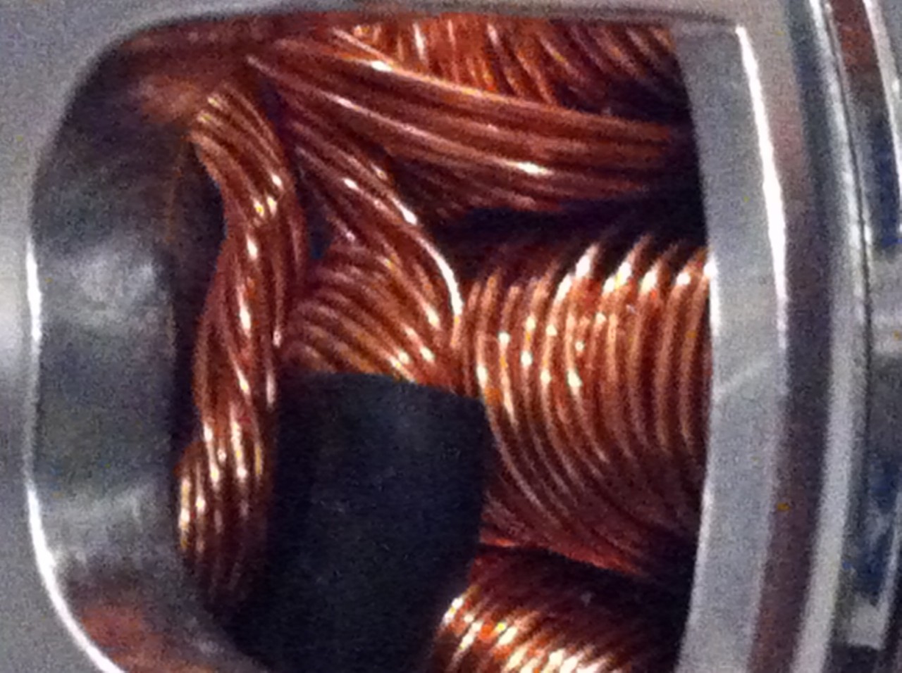

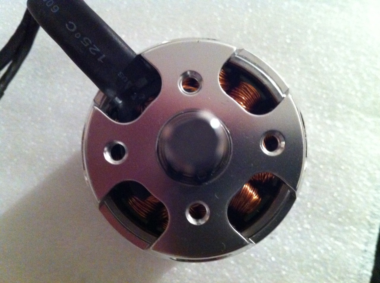

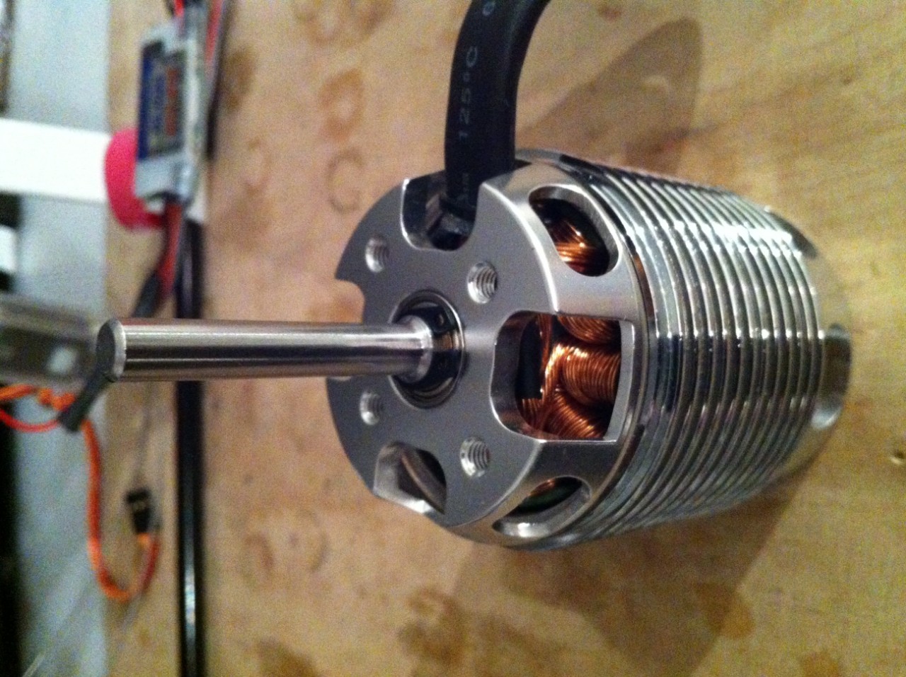

Bref , quelques impressions , Boite carton, aucune visserie, prises 4 mm , finition tout à fait correcte mais je trouve le bobinage ...bof en haut ...vous me direz que c'est peut-être normal..post-222-1380090246,6647_thumb.jpgpost-222-1380090246,7615_thumb.jpgpost-222-1380090246,8581_thumb.jpgpost-222-1380090246,9392_thumb.jpgpost-222-1380090247,0528_thumb.jpg
