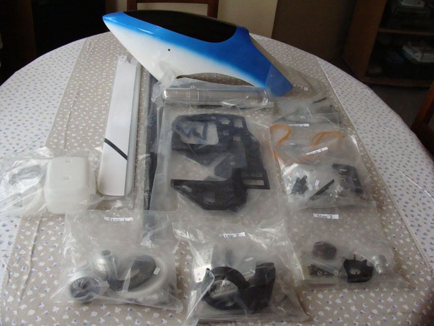

Nouveau en Xtrem 50
Après bien des hésitations, je me suis décidé: IL arrive icon_lol.gif
Aussi, si vous aviez des conseils pour le montage, je suis preneur (même si je ne les suis pas tous icon_wink.gif)
Bien sur le tutorial de Bigbok est déjà téléchargé (merci à toi)
Ce sera le premier hélico que je vais monter entièrement. Les autres étaient d'occase et déjà montés. Cependant, j'ai tellement crashé (surtout le 30) que j'ai dû réparer souvent.
Merci de vos réponses

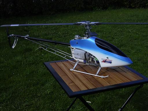

Pour répondre à Mimache, ouais, il a volé juste un plein car j'ai fait une erreur de montage icon_cry.gif C'est résolu, mais je suis resté sur ma faim, et avec ce p...... de temps icon_evil.gificon_evil.gificon_evil.gif
