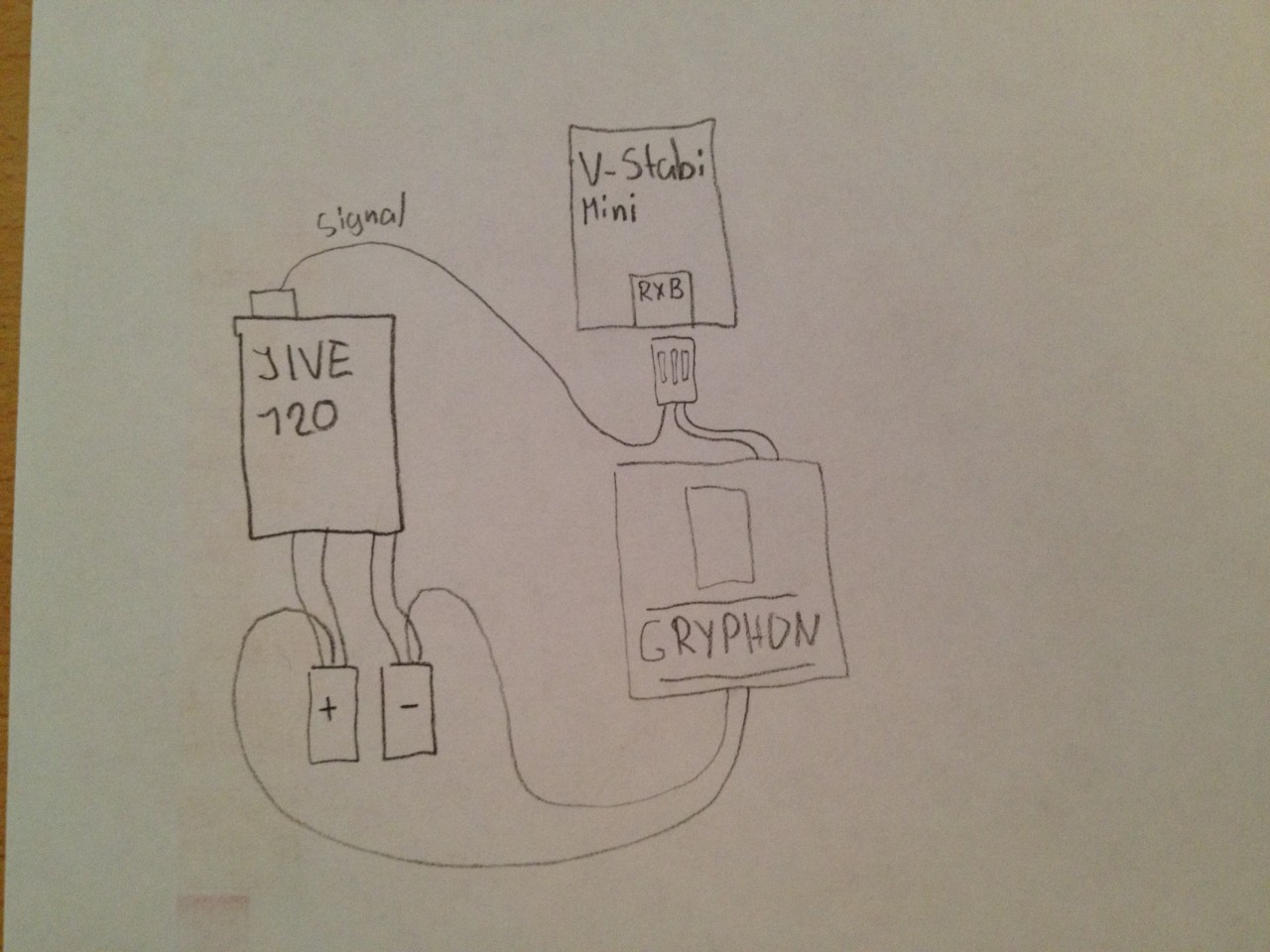

Ballistic ,Jive 120 , et Gryphon Quasar...
mon Ballistic est equipe comme ca .
Kontro Jive 120 , servo full HV (7.4V) , et Gryphon Quasar (suis en connecteur EC5 )
y a il une methode elegante joindre le Gryphon Quasar au Jive , genre connecteur fait pour ,parallel ,etc...
ou....je commence a faire des encoche moche sur les cable de mon Jive ?
merci a plus

Oui le jive à un bec, mais il est très facile de s en passer .
Je l'ai fait il y a 12 mois quand j'avais un accus sépare 2S,pour
Alimenter mes servo HV sur mon T700.
Sur le croquis que tu voit , je vais joindre sur une fiche servo,
Le 2 pôles du Griphon ,et le signal du Jive.
J ai juste un peu les boulles parce que l'électronique ,et
Les Branchement c'est pas ma tasse de thé .
Pour revenir à ma première question ? Ma prise de jus sur le Kontronik , y a des petit kit sympas prévu ....ou je dessoude,
Et j'y insère les fil plus petit du Griphon ???
Merci .
Ton crobard n'est pas faux en soit mais a ta place je garderais la masse en plus du signal sur le ca le reliant le jive au rx et je mettrais la sortie du quasar sur une autre voie du rx(et/ou du module fbl)
Gaël
comme Gael, conserve la masse du Jive !
en plus si tu lis bien ta doc, c'est écrit ;)
