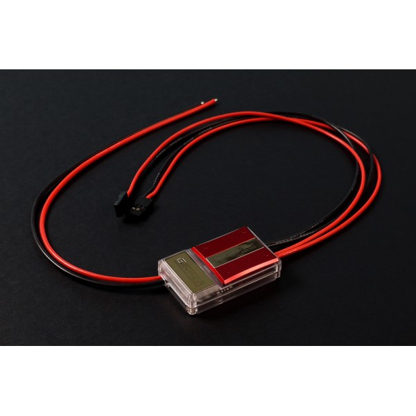

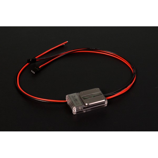

Mais, j'ai vu ceci :
Qui se branche directement sur la batterie de propulsion...
J'ai vu qu'on pouvait y mettre un accus tampon...
Dans ce cas... Vient ma question... A part le fait de fonctionner en 2S pour le 5010 et en 12S avec le 7075... Quel est ou quels sont l'avantage du Quasar ? Car dans les 2 cas... On utilise un accus supplémentaire... ( qui n'est pas obligatoire sur le Quasar mais conseillé j'imagine... )

Salut Fabian
Dans le cas du quasar tu utilise juste un petit accu tampon beaucoup plus leger et qui te donne en plus une redondance securisante. De plus tu n as pas besoin de t occuper de cet accu, il se charge tout seul par le bec
a+ Marcel
