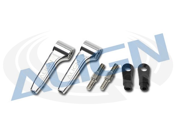

jai transformer mon 600pro en DFC, ca marche comme du tonnere ,vraiment pour faire la 3d ,par contre jai fait que 5-6 voll apres mon contro a bruler, je ne la mettrais pas pour du sport flying trop vif ....et encore elle est plus belle la machine avec le tete DFC..
effectivement , tu recoit plus l'ancienne version , moi elle vient de chez fast lad car en belgique elle etait pas encore dispo...H60239A la nouvelle reference c'est celle ci, l'ancienne na pas le A derriere...porce qui est fast lad il y a quand meme 9€ de port je pense ..
je ne sais pas,je ne l'ai pas encore monté sur l'helico,j'attends de prendre un peu la bete en main avec la tete d'origine pour voir si je sent une difference avec la dfc (chose qui m'etonnerait vu que je vole comme une tache!)la ou je suis legerement deçu c'et sur les biellettes,je croyais que c'etait des pas inversés et non!
la biellette entre le pied de pale et la chappe a un pas a droite et un pas a gauche,ce qui evite de dechapper pour les reglages et en plus pour les reglages,c'est bien plus fin,lorsqu'un tour de chappe est de trop,la,tu n'as plus ce soucis! c'est accessoire mais tres pratique!
