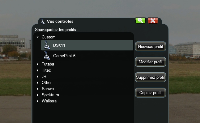

Une fois le fichier copié, quand tu le relanceras tu verras un contrôleur Game Pilot 6 dans ta liste de contrôleurs ( Menu "Système" > "Vos contrôles" ).

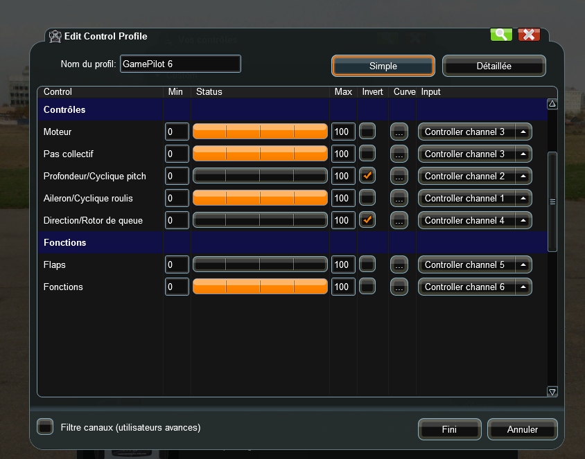

Je suis en mode 1, tu n'auras qu'à inverser les deux voies aileron et pas normalement en faisant "modifier profil".

Sinon, quand tu fais "Modifier profil", tu cliques en haut à droite sur "simple".
Tu dois obtenir ça :
Tu peux déjà contrôler tes voies à ce niveau et vérifier où ça ne va pas.
Après pour inverser deux voies suffit d'intervertir les voies à droite ( Colonne "Input" )
en cliquant dessus et en sélectionnant la bonne voie.
Par contre refais peut être un calibrage d'abord dans le menu "Système" > "Vôtre émetteur".
