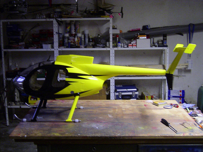

Ma p'tite dernière..
Celle là, elle sort tout juste de l'atelier! Vous me direz "rien de bien extraordinaire".... He bien si!
C'est la première fois que j'utilise vraiment de la peinture acrylique, AutoAirColor de chez Createx! Ben franchement ça vaut pas, au niveau facilité d'utilisation, la peinture uréthane!
Accroche pas formidable (j'ai recommencé deux fois, mais ça j'ai l'habitude), ponçage à sec obligatoire.
Les gros avantages, c'est qu'elle sent quasiment rien, qu'elle seche trés vite et que la palette de couleur est excellente.
Sur la photo, on le voit un peu, la verrière est en peinture "Chameleon", et ça ça rend plutôt pas mal....
Pour le vernis, polyuréthane (là, ça pue par contre!), bien sûr, marque JVR. Facile à poser, tire assez vite et ne coule pas, à condition de pas trop charger. Brillant excellent!
Le tout acheté chez STDS pour ne pas les citer, pour une fois qu'on trouve à peu pret ce qu'on veut en aérographe en france....
Concernant la préparation, vu qu'il s'agit d'une bulle fibre fabriquée pas mes soins, juste un ponçage et un coup d'appret.

Pour Mon_Lolo :la bulle est faite maison, stratifiée fibre de verre/epoxy (2 couche de 160gr/m2) dans un moule que l'on ma gentillement preté.
Pour Marde974 : les principales difficultés de la peinture acrylique :
- obligé de mettre plusiers couches fine avec sechage entre chaque, sinon ca fait des cratères! C'est pas trés génant, sauf pour les gens qui veulent avoir finis avant de commencer (dont je fait partie!)
- ponçage impératif à sec, sinon la peinture boit l'humidité et il faut attendre un bon bout de temps avant de pouvoir peindre
- la dernière, et pas des moindre, c'est la relative fragilité tand qu'elle est pas vernie! Elle se tache trés facilement (le contact de l'encre d'un journal suffit à faire des traces noires) et elle n'adhère pas terrible sur les support, donc attention aux masquages, et en même temps, les films de masquages collent mal dessus (un peu contradictoire, non!!!). Le seul que j'ai trouvé qui marche bien, c'est du scotch de masquage bleu 3M. Et encore, il faut le laisser pas trop longtemps, et être trés délicat en l'enlevant.
Même si ces quelques inconvénient parraissent rédhibitoire, et encore je suis pas peintre professionnel, c'est relativement agréable à utiliser, en partie parcequ'elle sèche vite.
