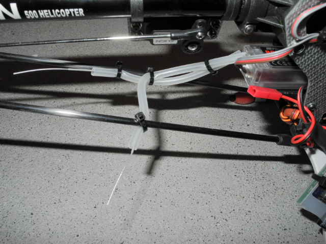

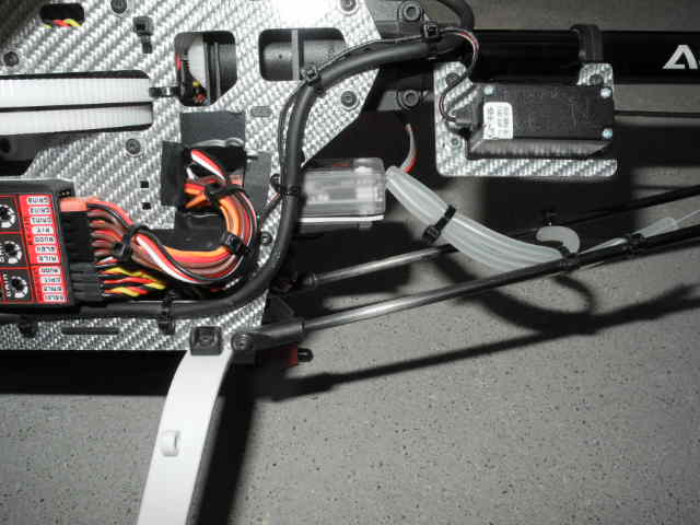

Salut, pour ma part le rec est placé à l'arrière sur mon mini titan , le 425 gaui et le Trex 500
antennes vers l'arrière , l'une est "//" à un des haubans, l 'autre aussi jusqu'à sa moitié
puis tourne pour être fixée perpendiculairement sur l'autre hauban.
Les 2 antennes sont protégées entièrement avec une durite sauf les 3 derniers centimètres.
Il y a peut etre d'autres solutions mais celle la respecte aussi la notice et je n'ai jamais eu de pb avec.
HX
merci Hornex, pour ta réponse et tes photos :handgestures-thumbupleft:
C'est pour mon 600 efl, obligé de le mettre dans le bec.
Donc tu as laissé les antennes telles quelles, mais avec un bout de durite; ce que j'allais faire ;)
D'apres la notice, ils en mettent une parallele, et une a moitié perpendiculaire, comme tu l'as fais.
Merci Beaucoup =)
