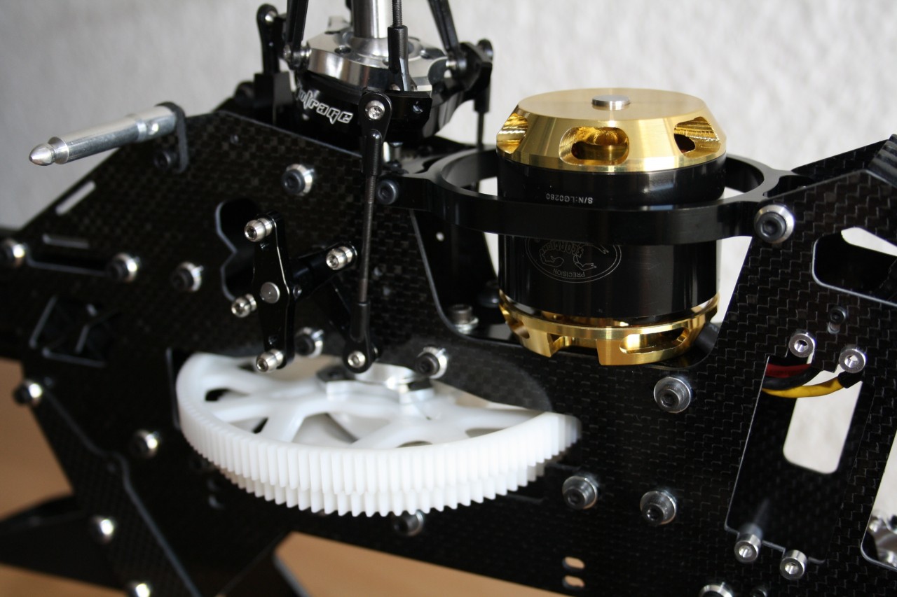

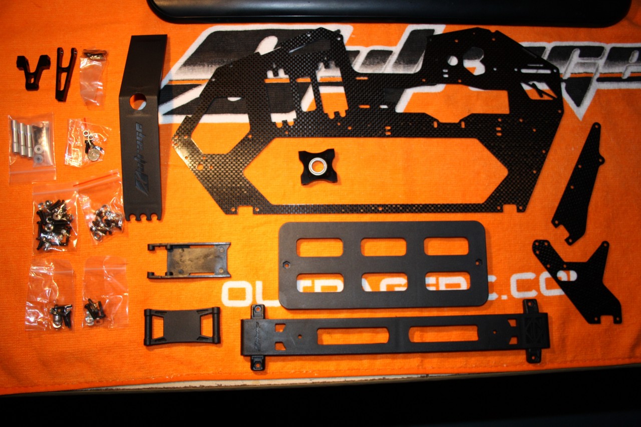

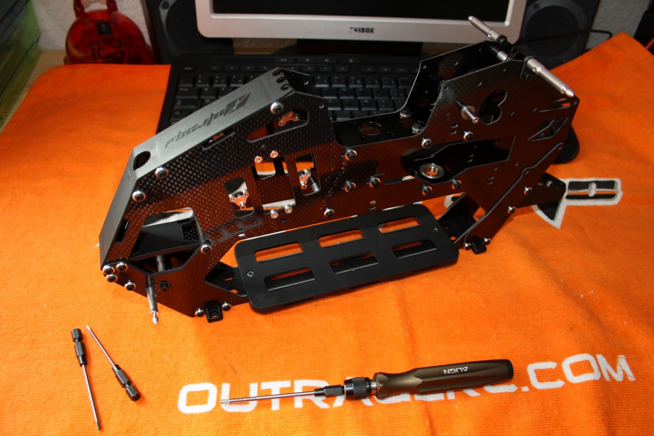

Voila j'ouvre un poste pour vous présenter mon Fusion 50.Il est en cours d'achèvement de montage et attend avec impatience son envol....
Config du bébé:
Scorpion 4025-550kv
ESC CC 80 ICE2 HV
Collectif : 3*MKS DS 1210
AC : MKS DS 760
BeastX V3
Pales 600 Align 3G

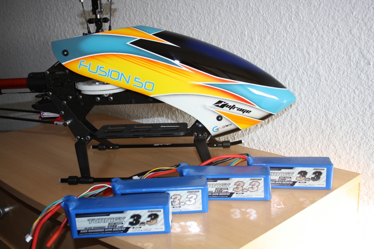

Lipos 2*6S 3300 mAh 30C
Bec Western Super Bec en 12S

La couronne d'origine ne lâche pas en 12s d'après ce qu'on peut lire ?
Envoyé de mon iPhone avec Tapatalk FREE :)
j ai jamais peter une dents en plus de 200 vols en 12S n y même après mon unique crash cause par les pignons ac qui ont lâchés d un coup ! (j avais les pignons d origine )maintenant j ai les pignons ac en delrain noir et tout va bien :dance:
Alex
Oui le gros souci venait des pignons d'ac blanc.Du coup je suis passé direct aux noirs lorsque j'ai fait mon montage pour être tranquil.Outrage à sorti la couronne principale et celle d'autorot en noir mais je pense pas que cela soit nécessaire à part peut être ceux qui font de la 3D extreme comme Tarek :mrgreen:
Haaa la poisse!!!!!!
Mes pk4 sont inversés (entre male et femelle) sur les lipos que je viens de recevoir par rapport à mes autres montages.Et j'ai pas envi de changer mes cordons de charge et mes accus de mes autres modèles.
Du coup je vais devoir changer les connectique de mes accus du Fusion :cry::cry:
