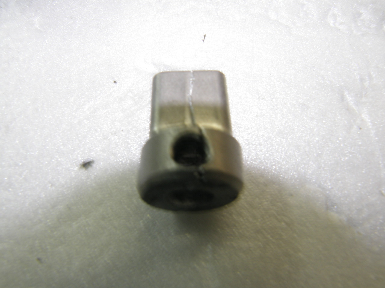

je profite de l'hiver comme beaucoup pour réviser les meca ..
et la c'est le tour du TDR .. il a environ 250 vols depuis que je l'ai et je n'ai jamais rien changé
je vérifie régulièrement les pièces tournantes ..
mais j'avoue que le torque tube .. je ne l'avais pas vérifier depuis un moment .
je voulais changer les roulements du torque tube ainsi que le tube histoire d'être tranquille

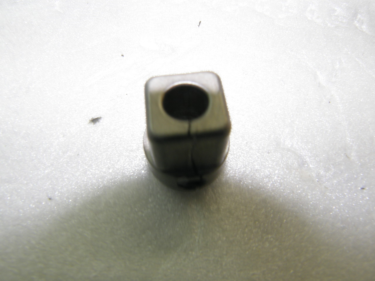

mais c'est une autre pièce qui à lâché .. la ref 0801... l'empreinte carré qui vient se loger dans l'anticouple et le pignon ..a chaque bout du Tube ..
c'est quand j'ai resserrer l'un sur le nouveau tube que.. ping .. cassé !!! la fissure était là !! prête a céder n'importe quand...
donc méfiance sur cette pièce ;)
car elle aurai lacher en vol un jour ... c'est sur... et ça n'aurai pas été le même binzz :twisted:
du coup recommande chez Jan pour des pièces !! car j'avais pas prévu celle là :?

Merci oli ..
mais bon .. la pièce a des tours au compteur
il devait être temps de la changer ... après 250 vols ça s'use
je trouverai ça mesquin de demander un pièce gratuite de 6€ .. qui a cassé parce qu’elle a servi !!
et il est aussi possible qu'elle n’eut pas cassé si je ne l'avais pas démonté!!
il fallait le savoir .. maintenant je sais .. ;)
si jamais je crash avec cette machine et qu'il faut remplacer le torque tube ... les 2 carrés 0801 feront partis du crash kit .. même si il semble en bon état !!

Tout a fait exact ..
ça je le lui ai dit après avoir passé la commande ;)
il est au courant.
et voici sa réponse :
Hello Tanguy,
this is strange because I have never heard about a broken 0801 before.
May be you have had some vibrations from the tail drive tube.
I recommend to use 3 boom bearings instead of 2 for the future.
Best Regards
Jan

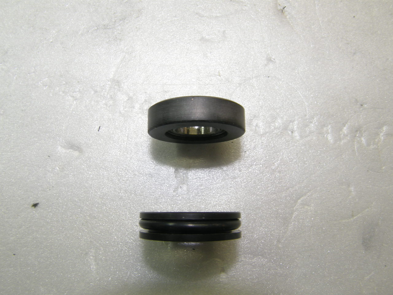

sinon pour les pièces du torque tube .. j'ai changé les roulements ainsi que le palier de roulements qui rentrent dans le tube de queue .. (+1 comme le conseil Jan)
ces paliers ont évolué
sur la photo , le lisse est celui d'origine du kit que j'ai reçu en 2010.
le nouveau a un joint torique en plus .. je ne sais pas si il faut le graisser .
ça apparait dans la notice de montage 2011
l'usure sera certainement plus rapide .. il faudra veiller plus souvent
