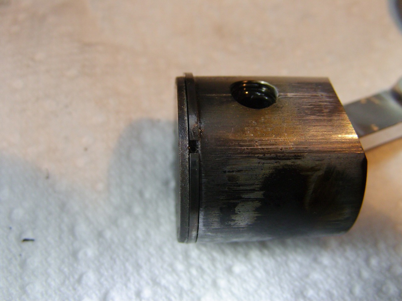

Suite à la perte de puissance de mon moteur,je l'ai démonté.
Deux vis de la culasse étaient totalement desserrées,les quatre autres faiblement serrées.

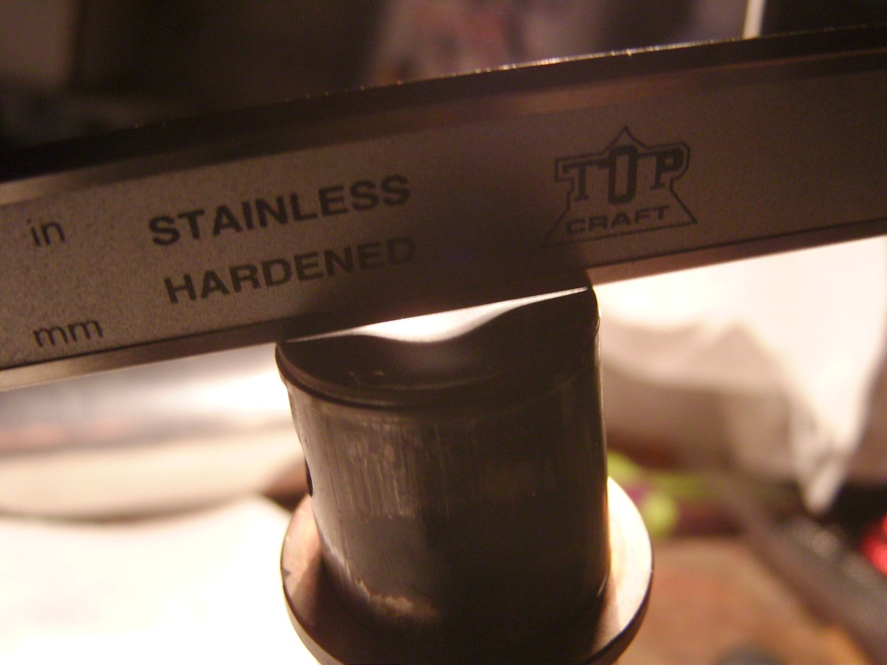

La surface de la calotte du piston a une forme concave.
Tous les pistons que j'ai eu en main jusqu'à maintenant,leur calotte était plate.
Est ce spécifique aux pistons de ces moteurs,ou était il en cours de déformation?
L'ergot du piston servant à positionner le segment à disparu ce qui a endommager le piston!
Combien d'heures je ne sais pas.
Environ 15 à 20 litres de carburant.
Sur tous les moteurs que j'ai eu (2 temps et 4 temps) c'est la première fois que ce type de panne m'arrive.

bonjour
bin ,prise d'air du au deux vis de culasse dévisé et du coup trop pauvre
et paf le piston fond !!!
