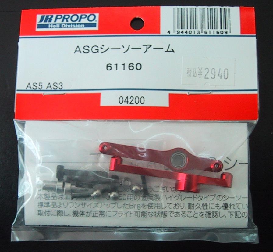

Si cela t'interesse, suite a une erreur dans une commande, j'ai la reference JR61160 Seesaw Arms, en metal, couleur rouge. Je pourrais t'envoyer des photos si tu le desires -> MP.

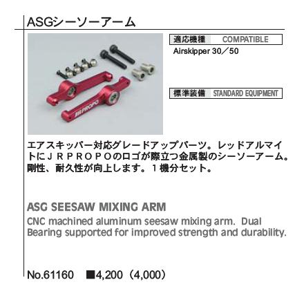

En voici deux photos, la premiere de ce que j'ai entre les mains, la seconde du catalogue. Ils se montent sur la tete plastique d'origine, ils ne vont pas sur la tete metal.
Comme inscrit sur l'etiquette, je l'ai paye 2940Yen. La suite en MP si interesse...
