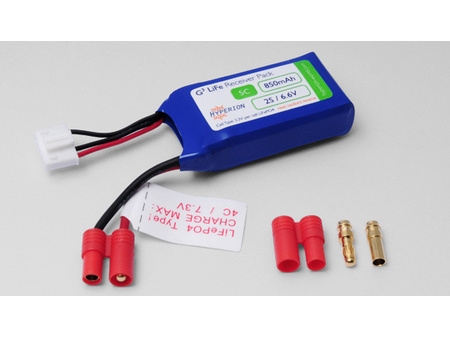

N'ayant pas trouver de cable d'alimentation pour relier, de la batterie a mon 3GX en DEAN afin d'éviter de retirer la prise au module FBL, il y a çà tout prêt en UNI :
http://www.flashrc.com/hyperion/3783-ca ... erion.html
Je n'aurais plus qu'a changer les prises au niveau de mes accus life.
Cependant, est-ce que le cable tiendrait le coup lors de fortes demandes ?
Est-ce que les prises UNI sont plus fiables que les DEAN ?

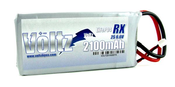

J'ai les LIFE VOLTZ 2S branchées en DEAN

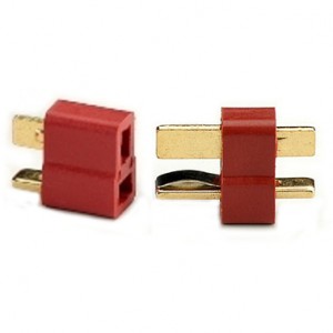

perso j'ai de la UNI ou Pk, et je les trouve très facile pour clipser et déclipser, avec les deans, elles sont tellement dures que tu arrache tout quand tu les sorts ( ou je doit être bourrin).
Elles sont également facile a souder, soit le plus ou le moins en fonction de ton sens est recouvert, donc moins de risque de stockage (sauf si tu met la femelle en Deans sur ton accu) et si le plastique t'embête tu peux mettre de la gaine thermo.
En plus des Pk, t'en as de tout les diamètres en fonction des courants que tu veux passer !
Bref perso Pk, d'autre préféreront la Deans pour sa meilleur surface de contact.
Re,
Aucun risque de stockage avec les deans non plus car tu mets toujours les femelles sur les accus. Et en plus comme les prises sont différentes pour les mâles et femelles vraiment aucun soucis.
En montage normal, mais sur les terrain, j'ai déjà vu l'inverse. (ce qui m’étonnât d’ailleurs :shock: )
Autre point, je trouve les PK plus facile a souder.
Orthographe rectifier !

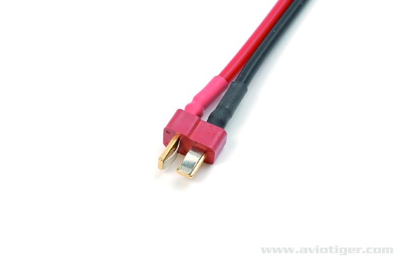

J'avais pensé prendre çà chez FX :
Connecteur Deans Male 14AWG 10cm
Ce qui me permettrait de relier la batterie au 3GX.
Cependant, il faudrait que je soude le cable montré ci-dessus avec une prise servo.
Ce qui me gêne c'est l'épaisseur des cables... Les cables de la batterie et du cable de connection ont le même diametre, mais les fils de la prise servo, sont plus fin, donc plus fragiles, ma question est, y a t-il un risque vu la différence d'épaisseur ? Notamment lors de fortes demandes ?
