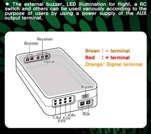

Par contre à quoi correspond la voie AUX sur le booster ?

Ce qui m'étonne c'est qu'on a aucun moyen de contrôler l'intensité sur la bougie comme sur un Power Panel.
En général, avec le jumper tu règles la tension d'entrée ( celle qui vient du récepteur) et ça doit fonctionner :). SI la bougie ne s'allume pas assez, tu peux baisser le jumper ( par exemple si tu l'a réglé sur 6V en entrée, tu peux le baisser en 5.2, ça allumera un peu plus la bougie)
SInon, quand tu seras habitué à l'Auto BOoster, tu saura régler si necessaire rien qu'à l'oreile avec le buzzer :)

le Jumper 4.8 fonctionne pour 4.6 à 5.2V normalement;
Il faudrait donc commencer par 6.0V en sélection, et ensuite tu vois si le démarrage est facile, ou pas..
Ca peut changer en fonction du type de bougie, si elle ne s'allume pas assez, tu pourras repasser le Jumper sur 4.8.
Attention: ne JAMAIS retirer le jumper quand l'autobooster / la réception est sous tension. Il faut d'abord éteindre la réception et ensuite changer d'emplacement le jumper, puis ensuite remettre sous tension,
