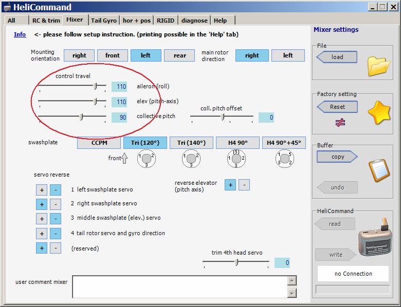

[attachment=0]helicommand.jpg[/attachment]
C'est à cet endroit que tu détermines la course des servos pour l'action du module et des manches, tu peux aussi les réduire sur ton émetteur mais ça n'agira que sur tes manches.
Je te remercie, mais j'ai déja éssayé de régler par tous les moyens cad le tutorielle de l'hélicommand et ca ne ralentit pas la vivacité de la machine. Cependant, mes réglages ne dépassent pas 60 %, de peur que la machine se détruise. En plus, j'ai réduit les manches de la radio sa a ralentit les réactions, par contre la machine met plus de temp à répondre. Je te remercie tout de même de vouloiir m'apporter ton expérience.
