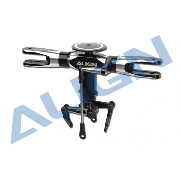

j'aimerais avoir quelques renseignements sur la tête FBL pour le 600.
Apparemment, si j'ai bien compris, le T-rex 550, 600E et 600 N ont la même tête FBL ?
http://www.futurheli.com/product.php?id_product=3292
Quand on regarde la desccription du produit...
Par contre j'ai demandé a FX model.... ( sans faire de pub ) et me disent que c'est pas la même.... Donc je suis perdu.
Merci ;)
Fab'

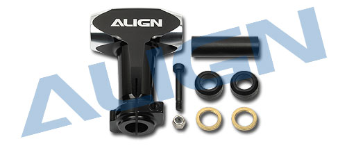

Attention Fab, je viens de faire ce montage sur mon 600 nitro, ca monte impec sauf que tu dois changer l'axe impérativement, il faut prendre celui plus court d'1 cm (191 au lieu de 201 si je me souviens bien).
Non excuse, j'avais pas bien vu sur la photo c'est le moyeu séparer du moyeu pour lkes bras de mixage. Moi j'ai monté le moyeu du 550 avec les bras fixés dessus et là il faut changer d'axe, pour le montage cité en haut c'est bon, il faudra peut être revoir la longuer des tringles.

Non jeanmi,
Lorsque j'ai monté le moyeu du 550 je me suis retrouvé avec les bras de washout en position basse lorsque le plateau était au milieu, j'ai donc du partir sur un axe plus court pour me retrouver dans la bonne position. Aprés un photo serait plus explicite qu'un long commentaire mais je peux pas la faire ce soir.

C'est vrai qu'en regardant bien les photos ( celle que j'ai posté et celle de Goldo. ) on voit que les bras ne se fixent pas directement sur le hub c'est çà ?

En fait tu a 2 hub différents comme tu l'a compris, qui se monte aussi bien sur 550 ou 600,
Et la différence pour l'axe FBL ou pas, vient de la, car si tu monte ta tête (photo que tu a poster)
Les bras de Wash out son fixé sur une bague indépendante du hub qui se sert directement sur l'axe
Principal, a peu près 1 cm en dessous du hub d'où l'axe de 600N, mais si tu monte une tête avec un hub
Dont les fixations des bras de wash out sont intégrer (comme celui que j'ai posté), ça décale les bras de 1cm vert le haut
Par rapport au 1er montage, d'ou l'obligation de mettre un axe FBL, qui est plus court de 1 cm pour retrouvé la bonne cote, et des bras de wash out bien paralelle au plateau lorsqu tu est a 0° des pas.
