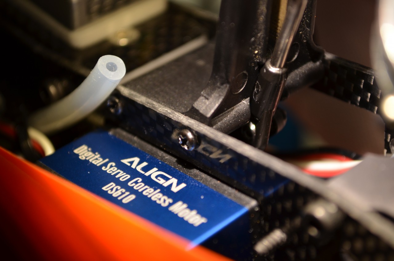

j'ai pris des bras plus courts et plus costauds ,et aucun soucis pour avoir la bonne geometrie.
il faudrait que je retrouve le lien.
pour le bras qui bute, nous avons tous bouffé dans le plastique(environ 5mm) du guide de plateau.
jettes un oeil sur le topo des astuces du 6HV, il est tres instructif
viewtopic.php?f=169&t=39202
@+Thierry
problème réglé au niveau de la profondeur.
Après avoir taillé le guide d'anti rotation, la chape de profondeur ne touche plus. Merci pour l'astuce Bilou :handgestures-thumbupleft:

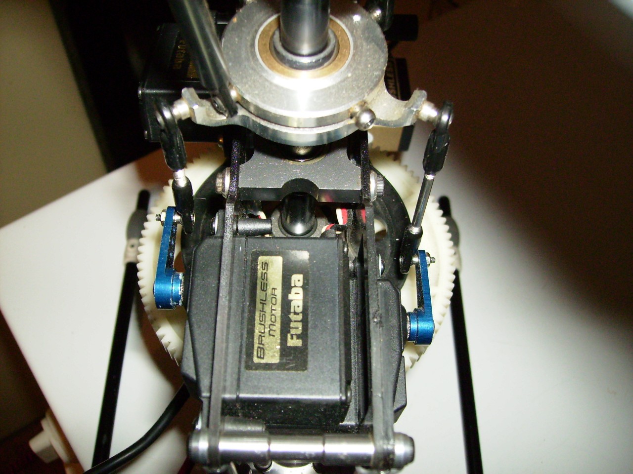

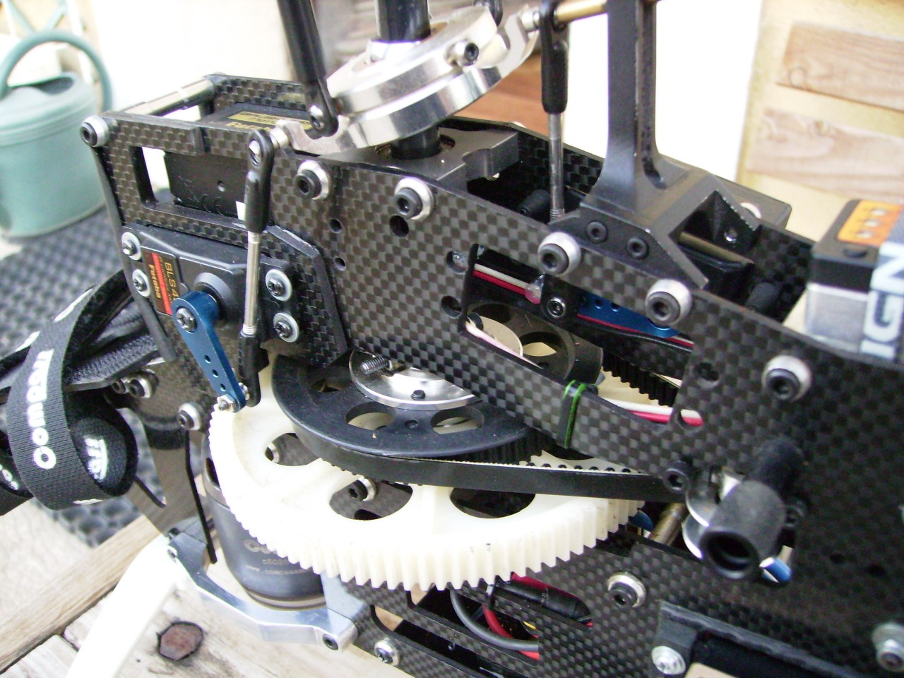

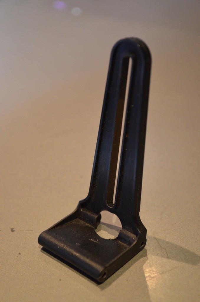

salut, :) moi aussi j'ai eu le probleme du servo qui touchais la poulie, j'ai monter des palloniers allu, 19.5mm d'entaxe, et la ca passe, si besoins est pour certains servo, suffit de mettre des calles 3mm de déport afin de sortir un peu le servo en exterieur, avec les bls451 pas eu besoins,
Pour le guide antirotation je l'ai refait dans de l'allu, mais je pense qu'un guide t 600 irais en reduisant sa largeur et en repersant,le chassie pour les fixations.,j'ai fait ca sur mon atom 500, avec un guide de t500 allu,.......... je met les photos :wink: bon vol!!!

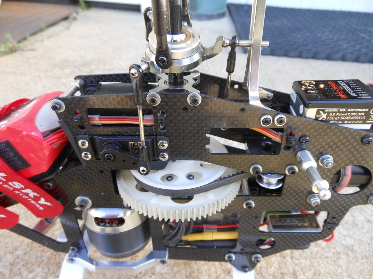

salut :) pour les palloniers plastique c'est que mieux,,respecte les 19.5mm coupe ce qui reste en rabe du pallonnier, l'avantage de l'allu, c'est juste que tu vis la boulle sans contre écrou,ya rien qui dépasse.par contre je comprend pas qu'en sortant le servo suffisamment ca touche encors 8O met des calles plus épaisse alors!! ta pas une fofo pour voir ton blem???, bon vol!!
:) il se peut que tu soit obliger de refaire tes longeur de beillettes, mais c'est pas grave , le principale c'est le neutre de ton plateau, t'aurais un servo 10cm plus bas ca marcherais aussi, :wink: pour ce qui est de l'angle, c'est pas grave non plus si tes biellettes ne sont pas vertical, tu as des helico genre t rex qui marche trés bien en ayant une inclinaison, si t'en a vraiment trop, écarte un peut tes boules sur le plateau avec une petite rondelle d'épaisseur, ou trouve une boule déporter d'origine (genre align) mais tu sera obliger de mettre une chappe de la meme marque, sur le mien j'ai mis des boules et chapes trex.
je vient de refaire quelque photos de plus prés, :wink:
PS par contre si tu met un angle d'un coté, faut refaire le meme de l'autre coté :wink:
j'ai juste un millimetre d'espace quand mon palonnier passe au niveau de la poulie.
