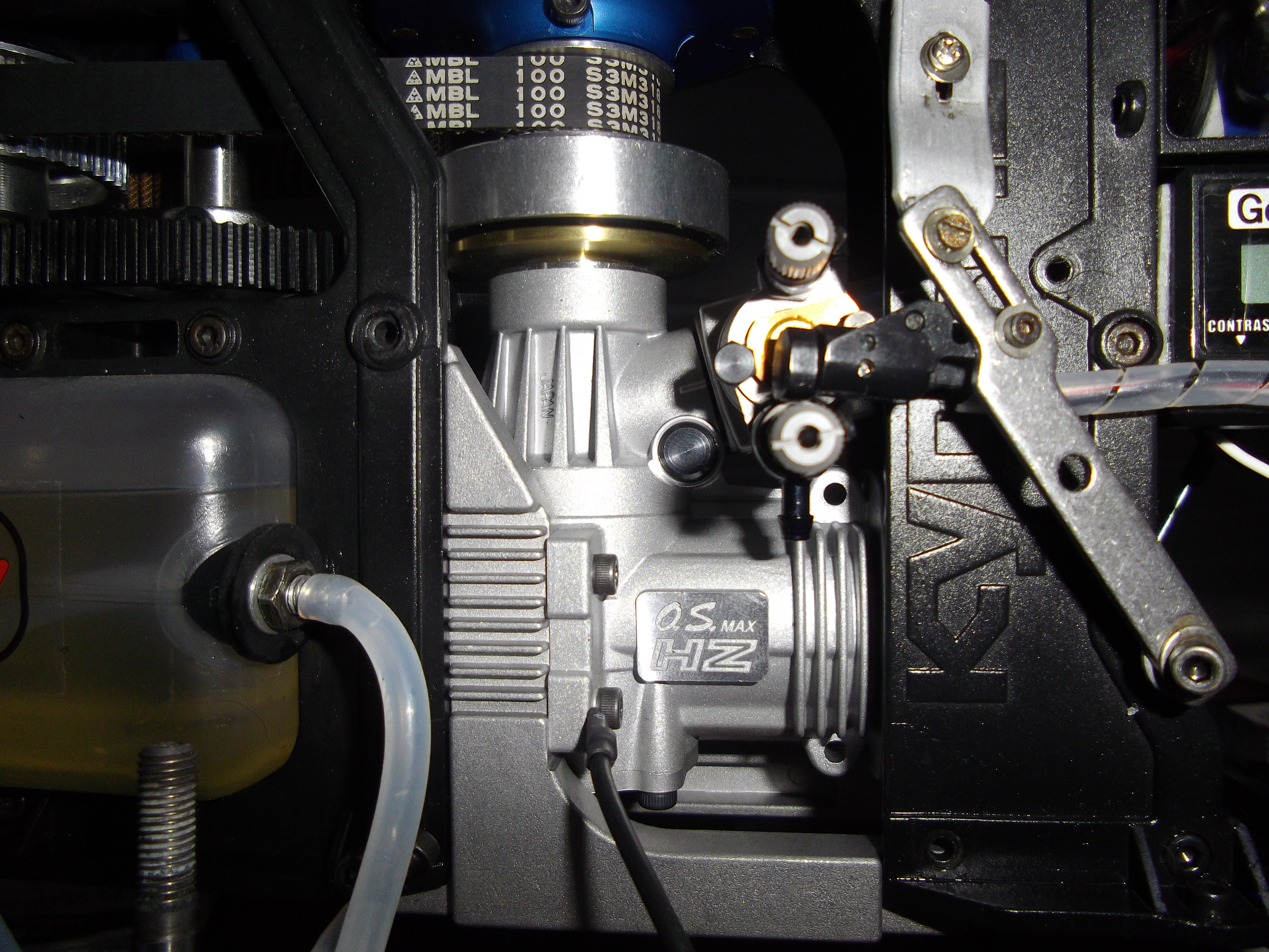

Je veux le convertir en classe 50, j'ai un OS 55 Flambant neuf,j'ai acheté les pièces du Caliber 5 ( bati moteur, echappement, axe d'embrayage ) et le moteur dépasse en dessous, ce qui rend evidemment impossible le montage...
Je sais pas quoi faire, soit bricoler un truc spéciale pour que le moteur soit fixer en position plus basse, soit je sais pas ..

La question est, est-ce les bati moteur de ce kit ( http://bigbok.free.fr/modifs/caliber/modifscalconv.htm ) sont les mêmes que ceux du Caliber 5, car là, le moteur semble tromp long, et l'arrière dépasse en dessous, pourtant, apparemment, les côtes sont les mêmes que l'OS 50.

Le carter semble entre trop long .. Bien plus long que mon Webra 36 .. donc il dépasse dessous en gros.
Il faudrait peut etre que je coupe le vilbrequin et que je raccourcice l'axe d'embrayage.. mais ça semble pas possible.

Si c'est un Pb de longueur de vilebrequin, OUI j'ai du couper 5mm sur mon TT50H et usiner 1mm sur la hauteur des pales de la turbine. Il faut prévoir 1h de boulot environ pas plus

Hello, je prend en compte tes remarques mais, je pense que c'est du au volant d’inertie, que j'ai monté, comme sur le Caliber 5.Peut être qu'il prend trop de place ..

Nan mais la Turbine est pas montée, juste posée dessus, je l'ai mis après, la courroie est bien dessous.

J'ai enlevé le volant d'inertie, cela laisse plus de place.
J'ai passé la moitié de ma journée à limer les ailettes.. avec une ( enfin des dizaines ) de limes à ongles ! Et oui, je suis pas du tout équipé en outillage.
J'ai cependant un problème, je dois également couper 1 ou 2 mm du Vilebrequin. J'ai essayer de le limer ( avec une lime à ongle contre l'Acier .. :D ) donc je suis allé acheté une scie à métaux, ça ne coupe strictement rien..
Comment as tu fais stp ?

Tu commences par monter un écrou, tu emballes le moteur dans du cellophane en laissant dépasser 5mm du vilo.
Tu coupes à la scie à métaux, tu meules pour faire ca propre
Tu retires le cellophane et en dévissant l'écrou tu vas refaire le filetage s'il est abimé

Bon, je suis passé chez un Chaudronnier,il m'a gentiment meulé l'axe de 1.5 mm, j'ai ensuite pu monter l'enssemble masselotes d'embrayges+axe, puis monter le tout dans l'hélico, avec la turbine Quick UK limée ( plus 3 mm que 2 )
J'ai tout remonter, démarrer l'OS 55 flambant neuf ( celui ci à démarré du premier coup ! ),j'lai fais chauffé pendant une petite minute puis, juste quand je voulais accelerer, il a caler, le ralenti etant un peu bas.
