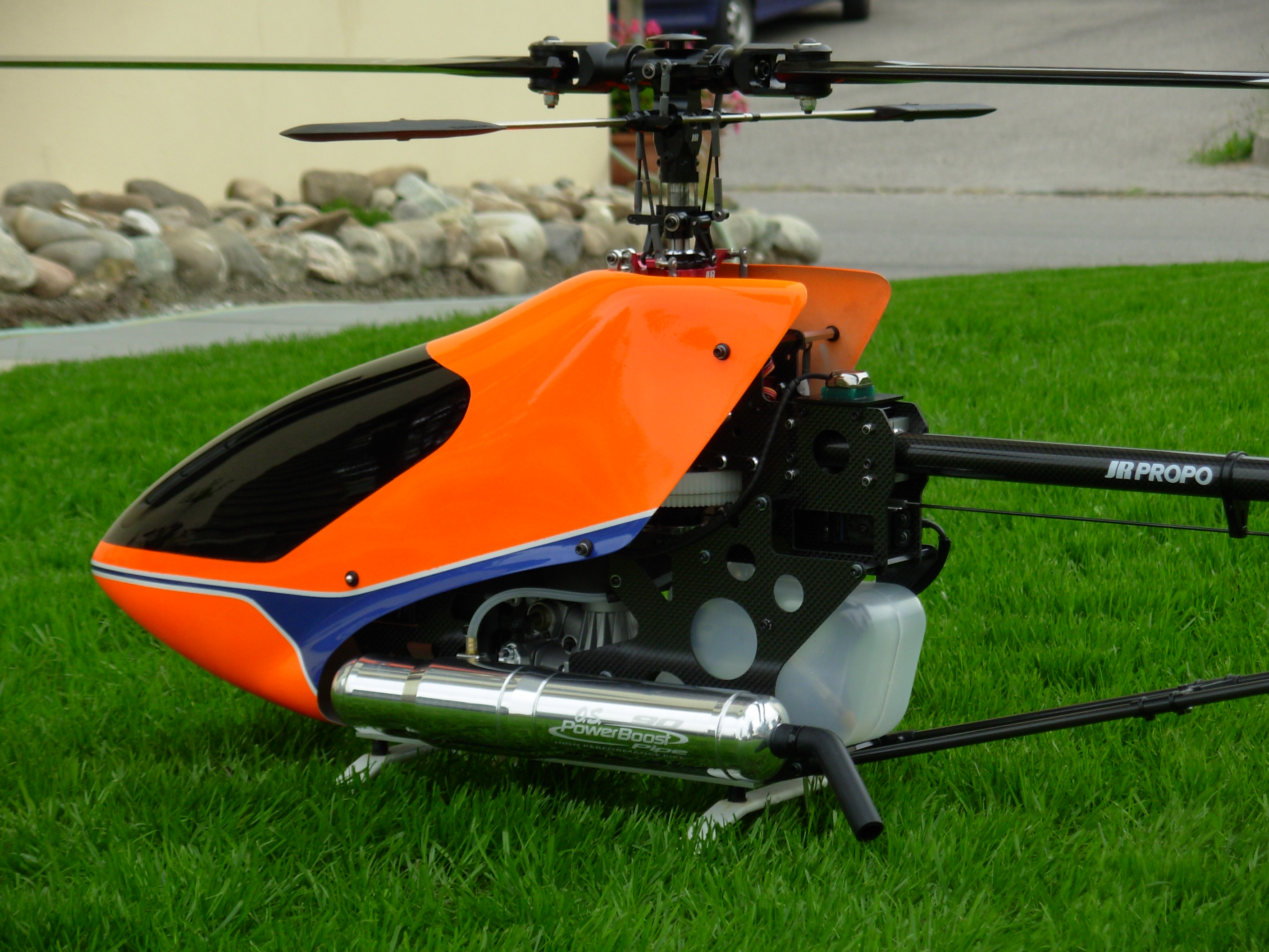

Cet Airskipper 90 , c est que du bonheur !!! Une machine super stable , on pourrait presque dire que ça vole tout seul ! Cela vient peut être aussi des palettes de bell d origine qui sont assez lourdes , par contre je n ai pas mis les poids dedans .
Les pâles rotor sont des Radix 710 mm et pour l arrière , des Radix 105 mm . il y a des pâles de rotor arrière inclus dans les kit , mais elles me semblent assez molles c est pour ça que j ai préféré les changer .
Pour ceux qui ont vu le post : Airskipper 90 CF en montage , vous aurez peut être remarqué que j ai changé le pot Hatori pour un OS Powerboost , avec l Hatori j ai toujours eu des fuites , il pissait comme une arrosoire .
Quelques photos toutes fraiches !!!
Tu as monté ton capteur de gyro sur de la mousse Zeal non ? pas besoin de sécuriser avec un petit strap (hook and loop) ?
C est vraique je pourrais mettre un petit élastique ou une petite bande " scratch " .
Je me suis dis que le capteur est tellement léger que ça ne devait rien risquer faut dire que cette " gomme " ( kyosho ) tient vraiment bien il faut tirer assez fort pour arriver à décoller ( j ai essayé ! )
Le risque c est peut être à force de faire des marches arrières sur le dos ... ça ramène l essence depuis le pot en arrière , je vais voir ça ...
Merci pour le conseil !
