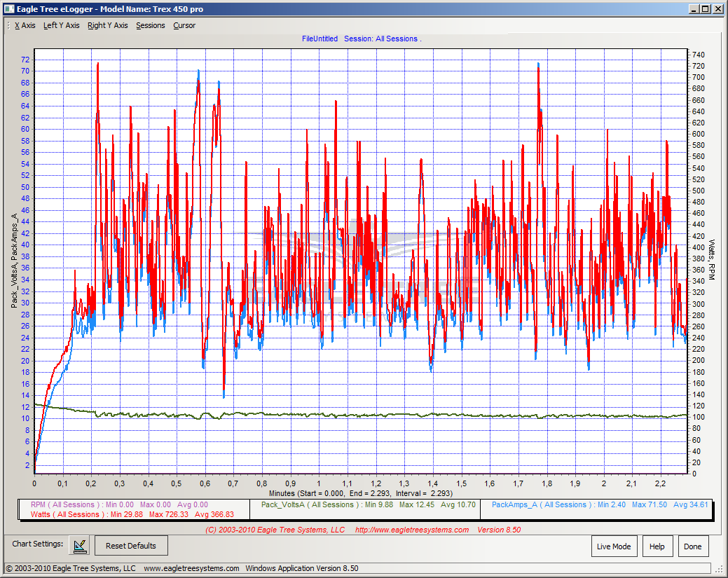

Quand on voit tes graphs DPR, on se rend compte d'un truc bizzard, tu tires plus à la fin de ton vol avec le 450mx qu'avec le 450m (la courbe est moins plate). C'est peut être parce que tu t'es senti plus à l'aise sur la fin du pack...

Mon Align 35 a tenu le scorption 2221-6 pendant une dizaine de vols. Bon c'est vrai c'était au printemps, mais 34.61A de moyenne et 71.5 en pointe pour une ESC 35A c'est pas mal.

Sinon tu as l’œil : j'attaque plus avec le 450Mx. C'était la même lipo, mais sur le 450M j'ai eu des alertes télémétriques sur la tension lipo dés la 100eme seconde. Donc je levais le pied, sur le 450Mx la première alerte à eu lieu à la 160eme seconde. Donc oui à ce niveau on peut dire que le Mx rempli bien son contrat.
9.9V en point bas et 10.7V de moyenne. Elles mangent les lipos avec toi. Enfin c'est normal avec un vol aussi musclé.
