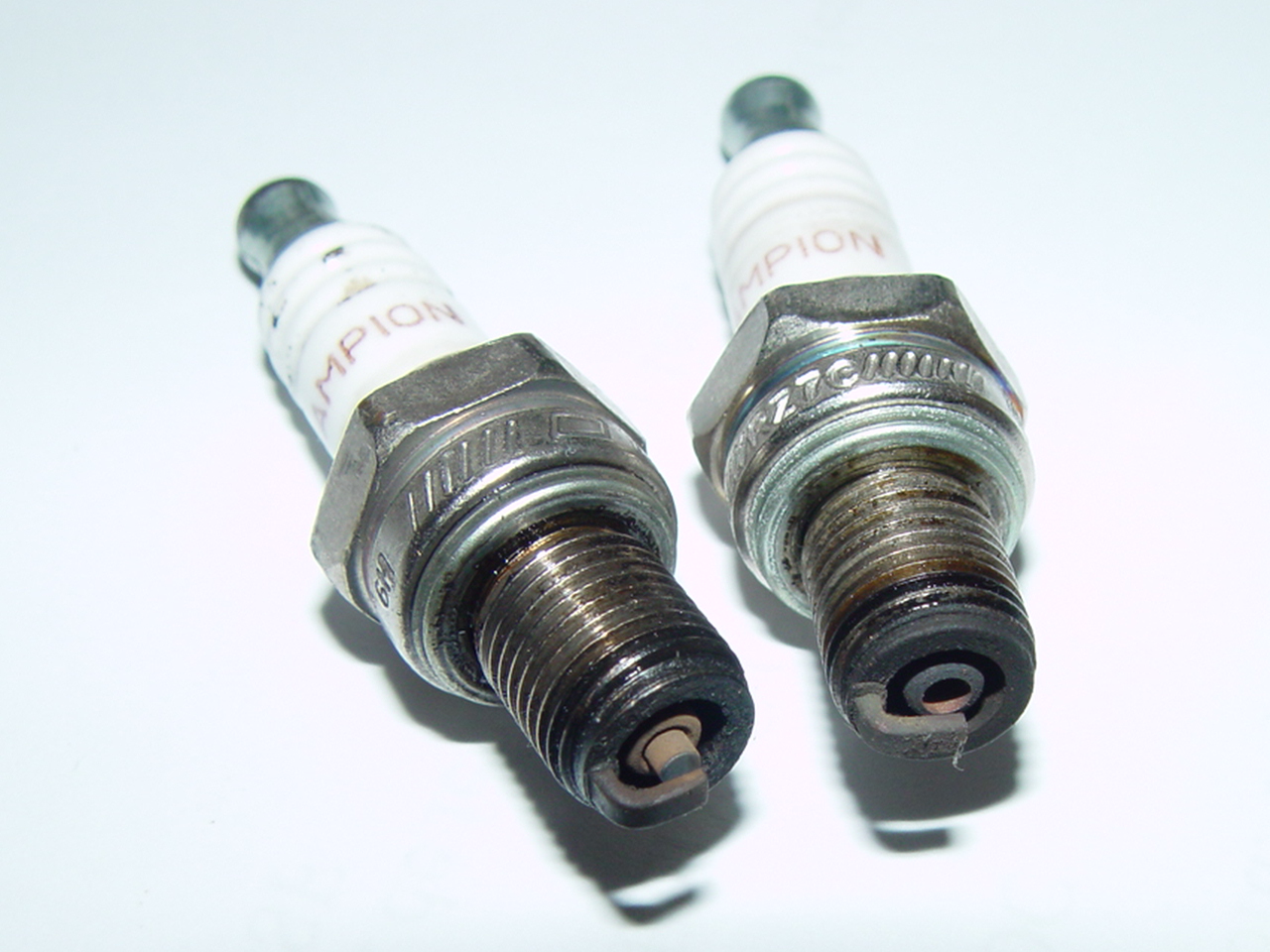

À l'issue donc, de ce premier vol, j'ai souhaité voir la tête de la bougie (Champion RZ7C). C'est la première fois que je démontais c'te bougie.
Surprise… !!!! Ben, elle est où l'électrode centrale 8O :?
Évidemment, je ne sais si ce problème existait avant ce premier vol… ou pas.

Avez-vous été confronté à ce problème ?
Selon vous, le morceau manquant a-t-il été "volatilisé" ou y a-t-il un risque de le retrouver dans le moteur ?

Effectivement cela est très étrange ! L'électrode centrale étant en iridium (au minimum), elle ne s'est pas vaporisée ... il faut donc la retrouver.
Il est cependant possible qu'elle est était montée comme ça, avec un très bon allumage ça fonctionne, dans ce cas il s'agit d'un défaut de fabrication de la bougie.
