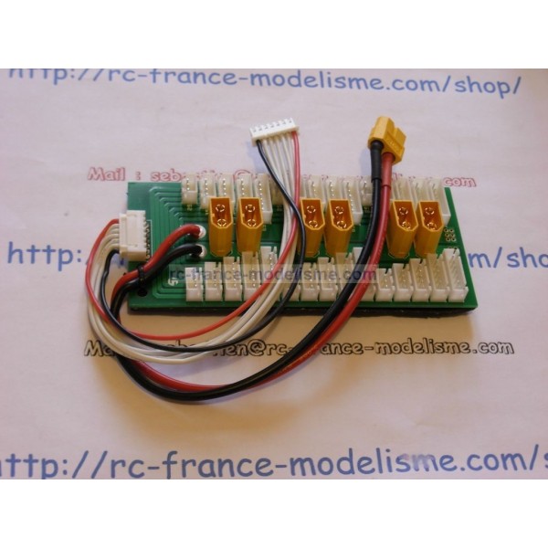

charger des 6s en série avec Chargeur EOS 720i
Normalement plusieurs parametres sont à prendre en compte...
Le chargeur EOS720i fait 500watts maxi par port et 1000w au total
pour avoir ces 1000watts il te faut une alim de 28 volts, 37A
Ensuite en serie je pense pas mais en parallele c'est peut etre possible.
Tout depend de tes capacité d'accu et de ton alim...
