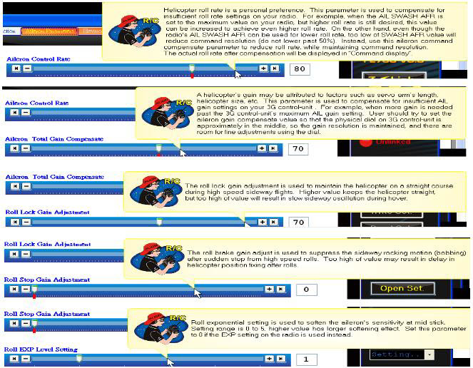

...j'ai fait quelques captures d'écrans pour la partie plateau cyclique
