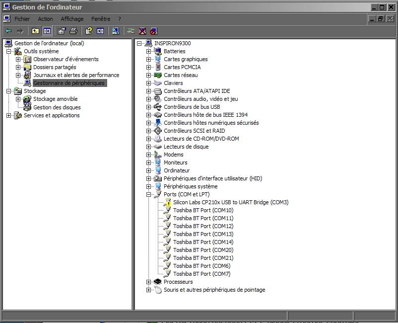

Salut, je suis un peu dans le même cas que toi.
Premier souci chez moi, le pilote du port USB mal installé.
A vérifier sous XP : Clic droit sur le "Poste de travail" puis "gérer".
Il faut brancher le port USB entre le PC et le chargeur avant.
J'obtiens ça :
On voit que mon port COM est mal installé. Il y a un ! jaune dans la liste des port COM.
J'ai fais un clic droit dessus et "Mettre à jour le pilote", puis j'ai laissé XP installé ce qu'il a envie.
Il faut je reboote, je reviens ... :whistle:

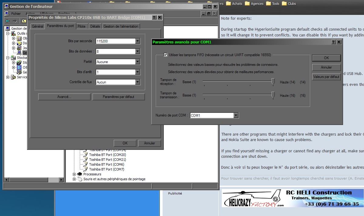

Oh purée tu me sauves la mise, j'ai compris comment modifier le port.
:clap:
Et du coup, fini le le ! jaune tout est OK au niveau des périphériques.
En fait après coup, le port COM3, il me le signale comme un "conexant D110 MDC V9.x modem"
donc ce port est déjà pris par un autre matériel.

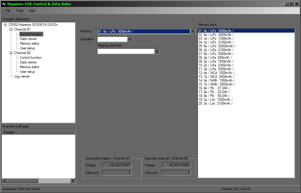

Bon j'en suis au même point que Claude11, tout est OK, mais impossible de lister le chargeur.
Automatique, normal, rien à faire, il ne le voit pas ...
Vais me coucher :shifty:

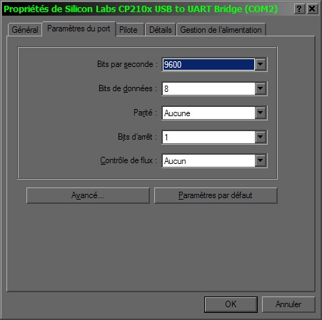

Edit : Bon avant d'aller me coucher, dernière tentative, un reboot PC puis réallumage du chargeur et c'est OK.
Par contre j'avais modifié la vitesse du port COM ( Bits par secondes) et en remettant une autre valeur c'est passé.
Je ne sais pas si ça a joué sur le problème mais depuis ça fonctionne ...
Voilà mes valeurs :
Et le résultat :
Youpiii
Bonne nuit ;)
